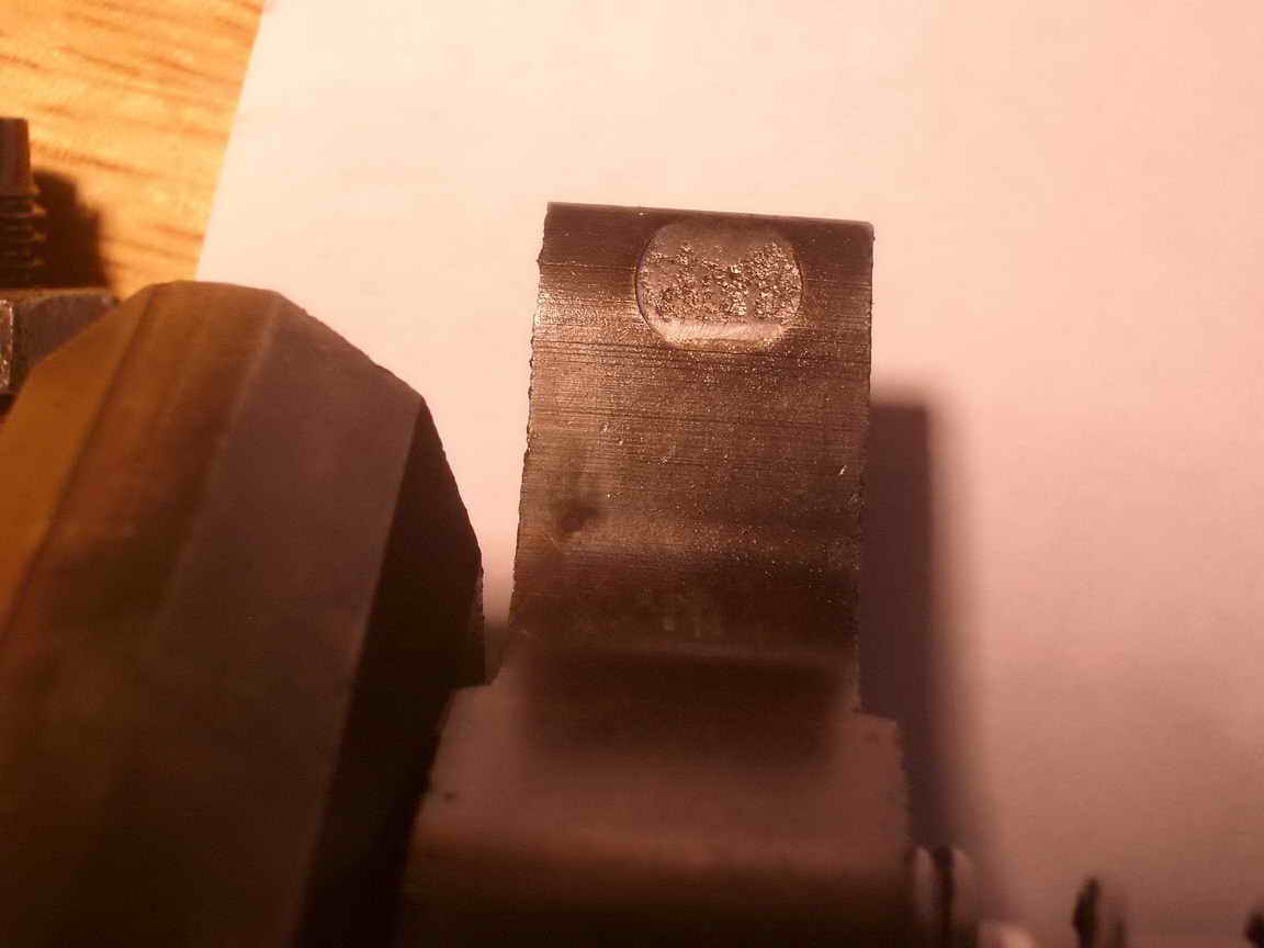

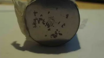

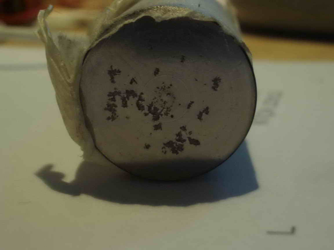

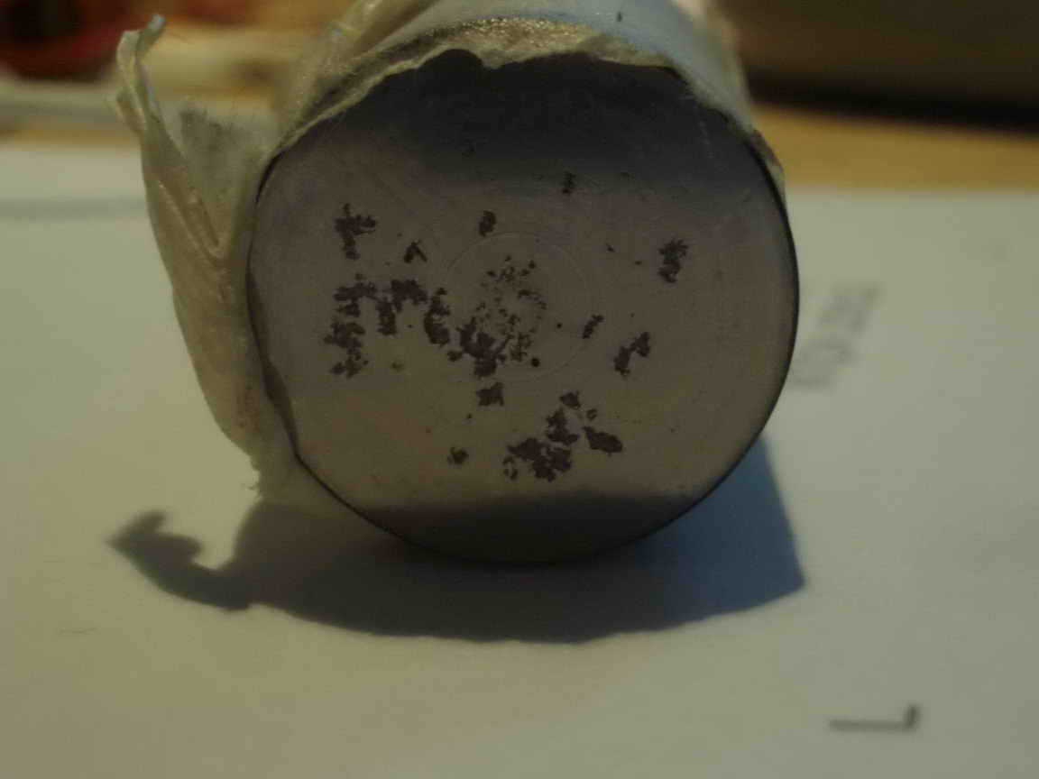

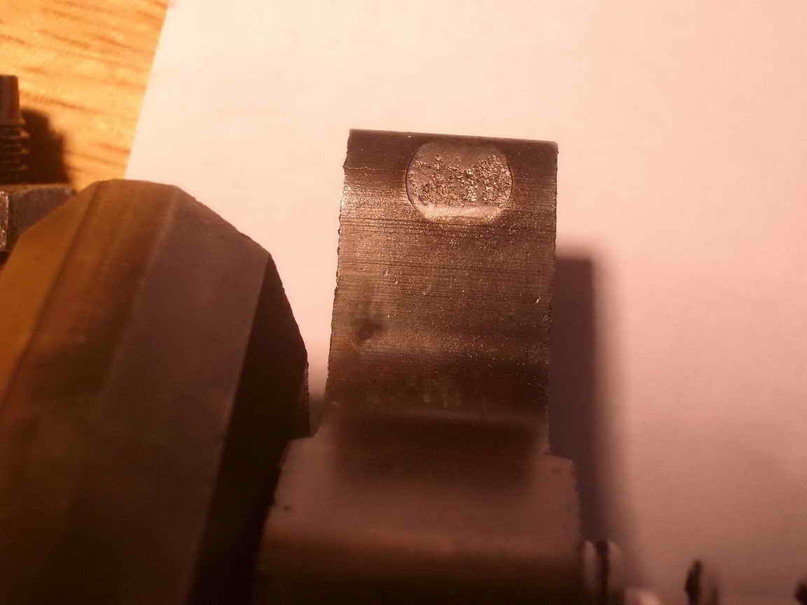

mein Mini klingt im Stand und niedrigem Drezahlbereich wie ein Diesel. Beim Motor zerlegen habe ich u. a. folgendes gefunden: Man sieht Gleitfläche Stößelbecher auf Nockenwelle und Kipphebel auf Ventilschaft.
Können diese Stellen, an denen die Oberfläche so mitgenommen ist, für diese Geräusche verantwortlich sein? Ist doch vom Prinzip her wie knackende Knie.
Kann ich die Kipphebel "einfach" abziehen und nitrieren (kostet mich angeblich nix)?
Was ist mit den Stößelbechern? Schrott? Oder auch abschleifen und nitrieren? Die Nockenwelle ist gleichmäßig abgenutzt.
Danke
