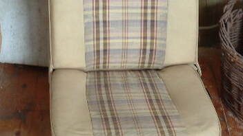

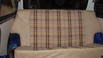

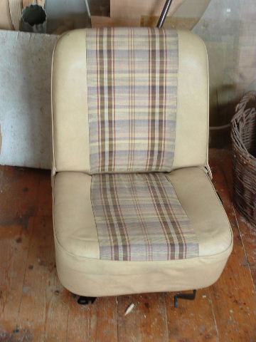

hallo leute
ich bin auf der suche nach sitzbezügen (keine schonbezüge) für den fahrersitz und die hintere rückenpolsterung. oder weiß jemand ob es die bezüge auch neu gibt?
Gruß Otti

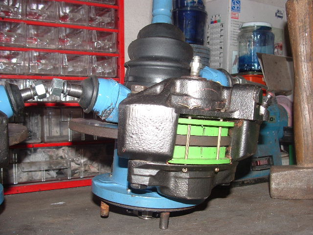

Welche Bremsklötze hast Du vorne verbaut?
Ich hatte erst Mintex - ohne BKV sehr anstrengend. Dann auf standard umgerüstet und alles easy, mit ausreichender Verzögerung.
-die dinger haben eine grüne farbe, wo sie herkommen hab ich keine ahnung!
-das mit dem linken fuß hab ich auchschon mal versucht:D, braucht aber ein bischen übung

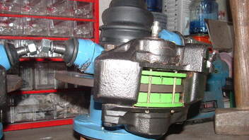

hallo leute!
hab in meinen 850ger die cooper s scheibenbremsen verbaut, jedoch ohne bremskraftversterker. bei längerer fahrt bekommt man ein schönes training für den linken fuß.:)
da meine frage
-wie kann ich einen bkv einbauen
-wieviel aufwand ist das ganze
-was kann der spaß kosten
-ist es überhaupt notwendig
gruß otti

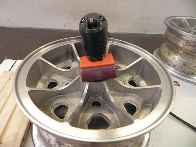

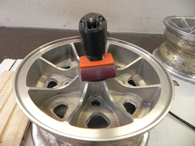

hallo leute
ich habe mir vorgenommen meine dunlop pl922 ein bischen aufzumöbeln. wollte zuerst die dinger glanzverdichten lassen, wie ich den preis gehört habe habe ich mich doch fürs schleifen entschieden.
habe volgendes vorgenommen
- reifen, restliche alte farbe runter
- vorschleifen
- bürsten
- polieren
- nicht zufrieden
- nochmas bürsten
- verzweiflung
- aus getriebemotor und alter bremstrommen felgen halter (drehen) gebastelt
- nochmals schleifen
- nochmals bürsten
- gaaaaanz lange polieren
- endlich zufrieden:D
- polierte flächen abkleben
- lackieren
- :thumpsup:fertig
hoffe euch gefällts
gruß otti

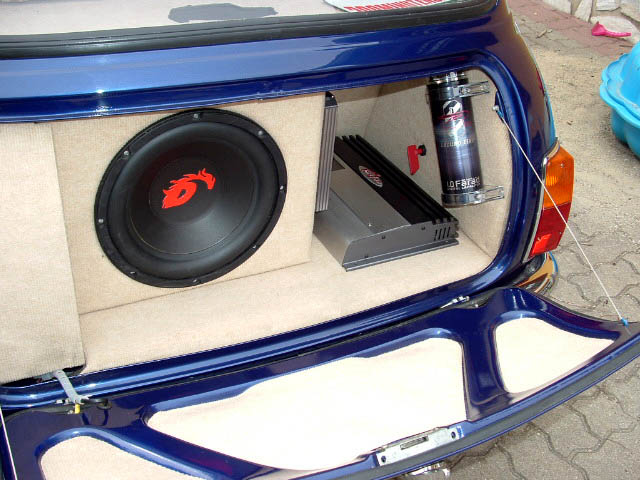

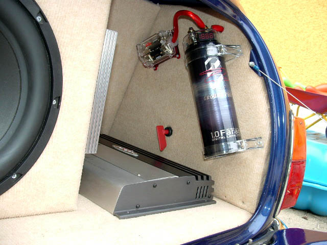

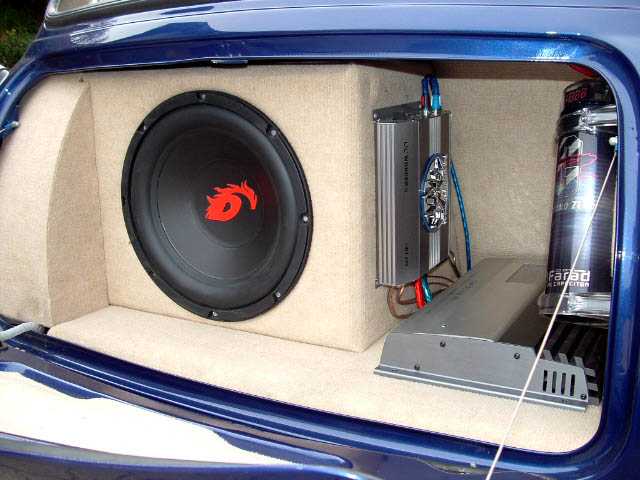

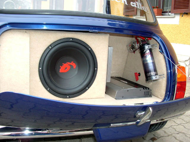

hallo zusammen!
das ist mein ausbau.
gruß otti
