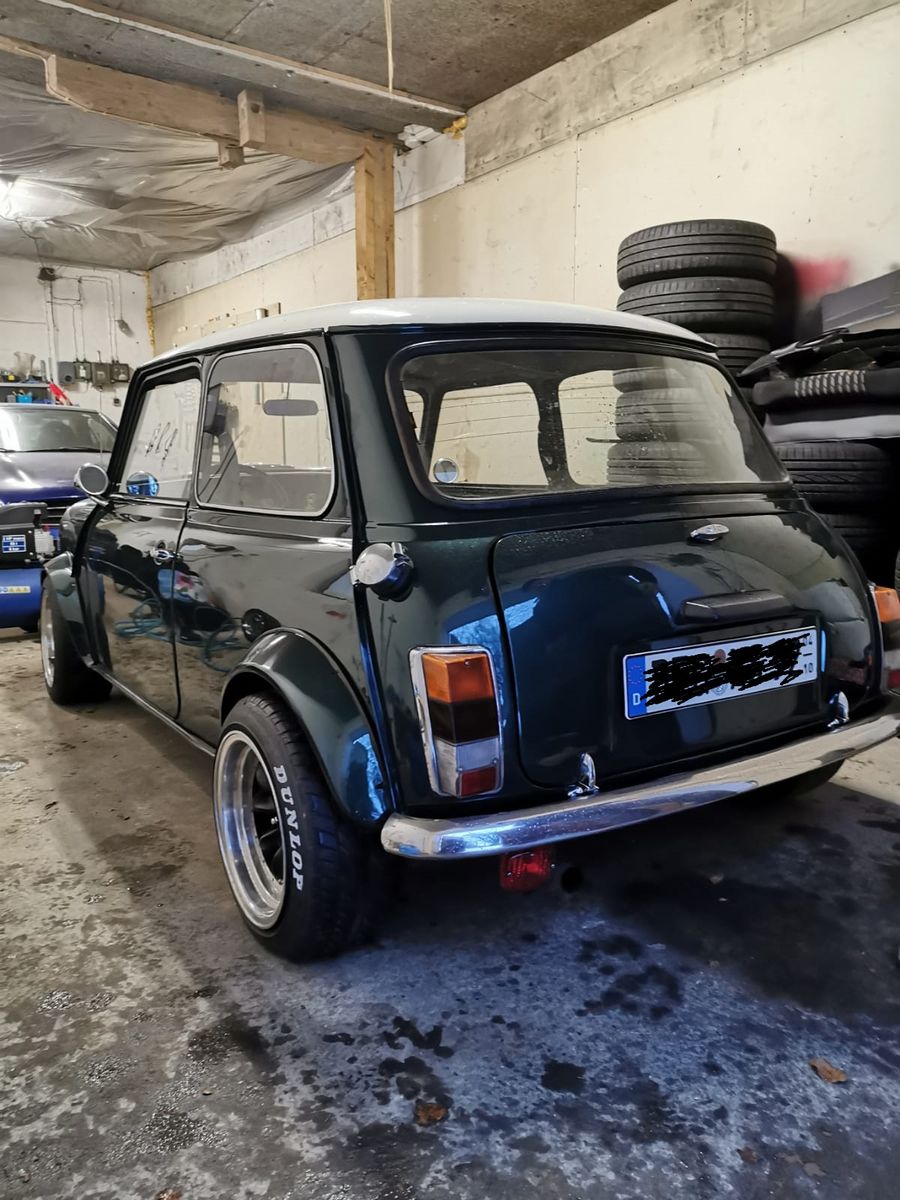

    Hallo Leute,
    fahre meinen Mini nun schon ewig mit den Superlight (Ultralight) Felgen in der Dimension 5x12 ET14.
    Vorne mit 5mm Spurplatten und hinten 2cm pro Seite.
    Fahrverhalten war aber dennoch gut würde ich mal sagen.
    Auto wird im Jahr eh nur so 1000 km bewegt.
    Heute hat sich dann ein Kumpel bei mir gemeldet, welcher noch einen Satz Smoor Felgen rumliegen hat.
    und ich kam nicht drumrum, sie aufs Auto zu stecken.
    Tja was soll ich sagen?!?!
    Für meinen Geschmack passen sie zu den Hamsterbacken 10 mal besser und ich bin nun echt am spekulieren
    ob ich mir so welche anschaffe.
    Allein von der Tüvbarkeit her würde das wohl eher Sinn ergeben oder nicht?
    Felgen sind 7+8x13 ET25 mit Lockreis 4x100.
    Da würde ich dann nach recherche Versatzschrauben brauchen oder gleich welche mit passendem Lochkreis.
    DIe Spurplatten an der Hinterachse müssten 5mm je Seite schmäler sein, weil so jetzt das Profil über steht.
    Meinen Fahrzeugschein habe ich jetzt nicht zur Hand, aber im Schein sind die 5-Speichen Revolution eingetragen und die haben
    glaub ich auch die Reifengröße 175/50R13.
    Mich würde einfach interressieren welche Felgen ihr unter den Hamsterbacken habt und was ihr machen würdet?
    Mfg
    im Anhang noch ein Foto mit den Ultralight und 2 mit den Smoor Felgen
