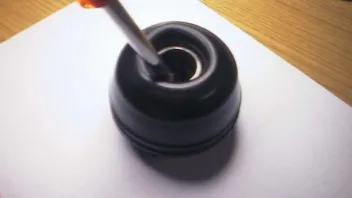

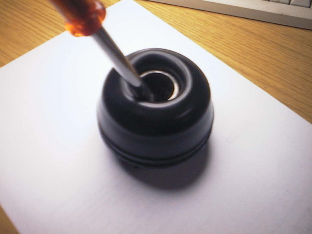

war es immer noch nicht verständlich ich versuche es noch mal :für den inneren Kugelkopf braucht man keinen Abzieher er sitzt nur auf einem Clip
Die Welle etwas herausziehen und mit einem Schraubenzieher einen leichten Schlag auf den Ring dann rutscht der Kofp von der Welle und ich kann diese rausziehen 100 mal alleine gemacht,hast nix mit Kugeln oder Öl zu schaffen
kann euch auch Bilder aufnehmenGünter
