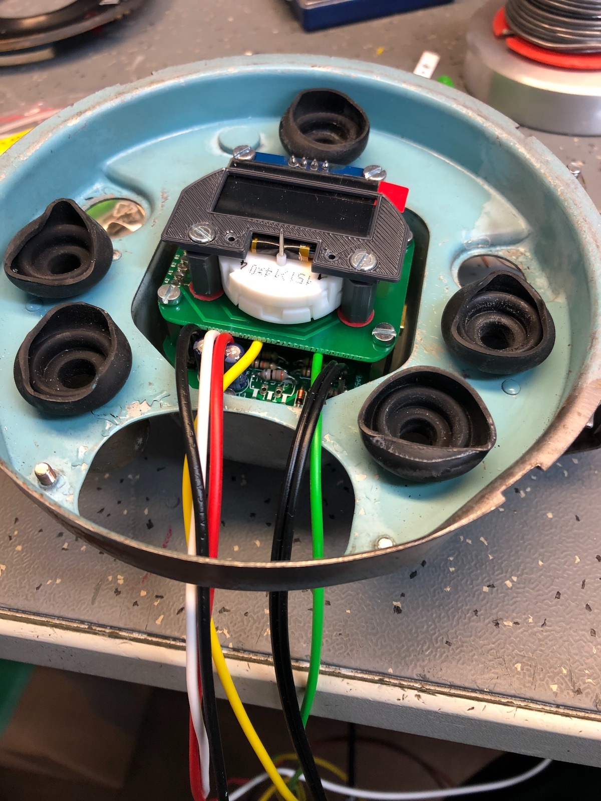

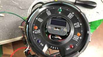

Habe gedacht ich gebe mal ein kurzes update zu meinem Stand.
Bin mit dem Tacho nun schon 3 Tankfüllungen unterwegs und mittlerweile funktioniert das ganze wirklich gut.
Daher habe ich das ganze inzwischen auch in von meinem Test-Tacho meinen „guten“ Tacho eingebaut.
Ist natürlich eine nette Sache wenn man sich einen Trip-Kilometerzähler und eine Außentemperatur anzeigen lassen kann.
Mein Tacho hat aktuell folgende Modi:
- Gesamtkilometerzähler
- Trip Kilometerzähler (Über langes drücken der Mode Taste Resetbar)
- Geschwindigkeitsanzeige digital
- Außentemperatur
- Lambdawert (Über Lambdacontroller LC-2)
- Wassertemperatur (Signals aus ECU, hier muss die PWM Auswertung noch im Code umgesetzt werden).

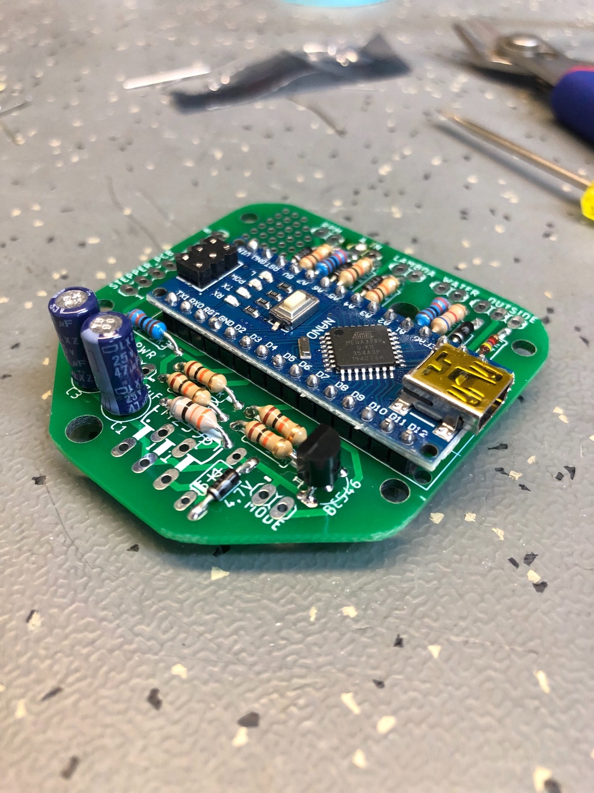

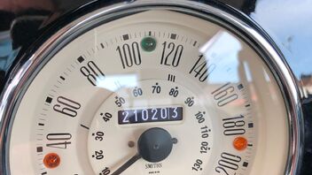

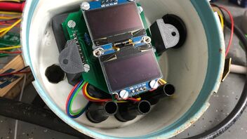

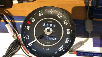

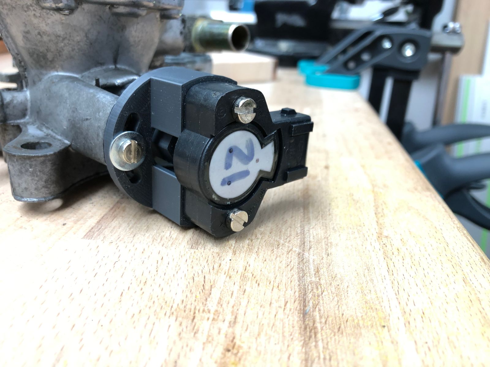

Hier mal ein paar Bilder:

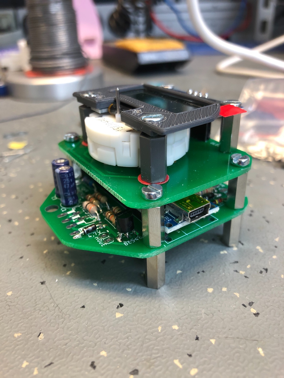

Das ganze funktioniert natürlich auch mit 2 Displays. Ist zwar kein Mini-Tacho aber mit einer angepassten Stepper-Platine passt das sehr gut.
