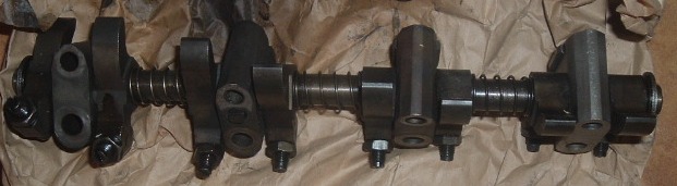

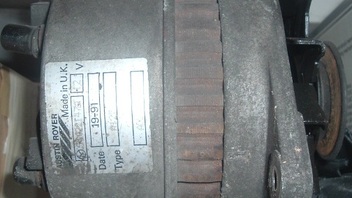

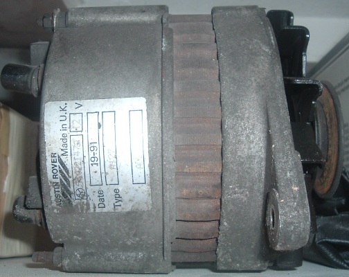

Räume ein wenig die Garage auf:
Abzugeben ist eine Kipphebelwelle vom 1,3l
sowie
eine Lichtmaschiene.
Beides für je 20 Euronen !
Dennis
