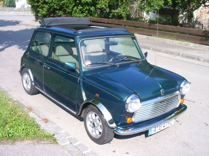

    Hallo Minifreaks,
    ich habe leider ein Problem mit meinem Getriebe. Es machte ziemlich üble Mahlgeräusche, worauf ich die Werkstatt konsultierte und die stellte die Diagnose Getriebeschaden - wohl zumindest ein Ritzel am Primärantrieb, außerdem ist das Gehäuse laut Werkstatt auch eingelaufen - auch kein Wunder bei original ca. 200000 km. Ich hab zufällig einen gebrauchten Motor vom 1000er Vergaser Bj. 87 mit Getriebe und allen Anbauteilen günstig zur Hand und möchte das Getriebe jetzt in meinen 92 er 1300 Spi verfrachten.
    Habe zu diesem Zweck wegen mangelnder Erfahrung erstmal ein Werkstatthandbuch besorgt und bekomm jetzt die Krise wenn ich lese was da alles ausgebaut werden soll, und welches spezielle Werkzeug dazu nötig ist.
    Meine Frage : Gibt es keine einfachere Möglichkeit das Getriebe zu wechseln, evtl. von unten ? Und welche Tipps könnt ihr mir zum Umbau geben ? Was brauch ich denn alles, und muß ich am Getriebe etwas umbauen (Tachowellenaufnahme, Primärantrieb??)
    Kann mir da jemand weiterhelfen ? Oder kennt ihr im Raum Augsburg oder südlich einen erfahrenen Schrauber ? - Vielen Dank! Laßt meinen kleinen nicht sterben, weil´s zu teuer wird.[/IMG]
