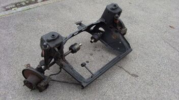

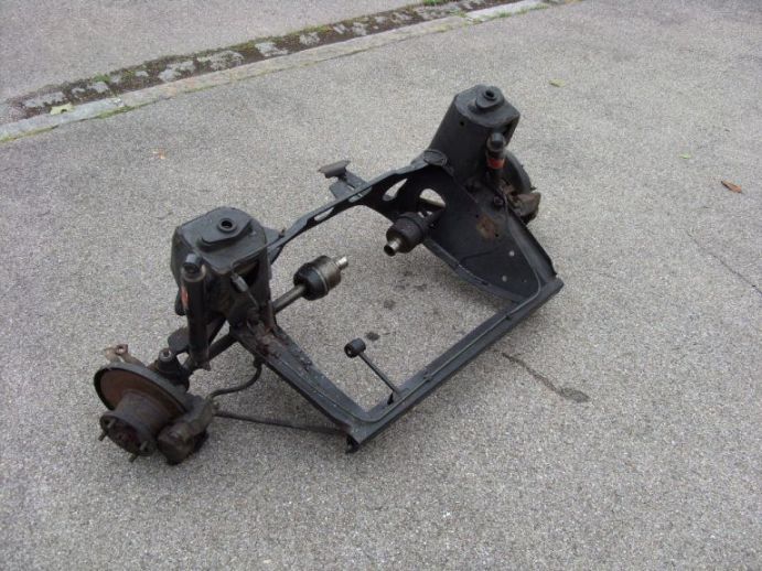

Hmm, Preisvorstellung wäre für den Hilfsrahmen mit Anbauteilen bei ca. 70€.
-evtl. noch verhandelbar. - Hier mal ein Bild: -
Ich habe noch einen fast kompletten vorderen Hilfsrahmen mit Gelenkwellen, Stoßdämpfern Bremssätteln, Scheiben etc.. - ich denke von einem 1000er Motor Bj. 89 wenn ich mich recht erinnere, ein 1300er SPi-Getriebe plus neuem vorderen Lager und einige andere Teile herumliegen und verkaufe diese günstig. Raum Augsburg/Bayern. Bei Interesse bitte PN - dann kann ich auch gerne Fotos schicken.
