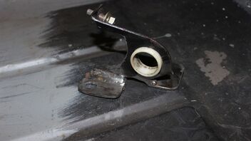

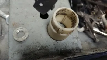

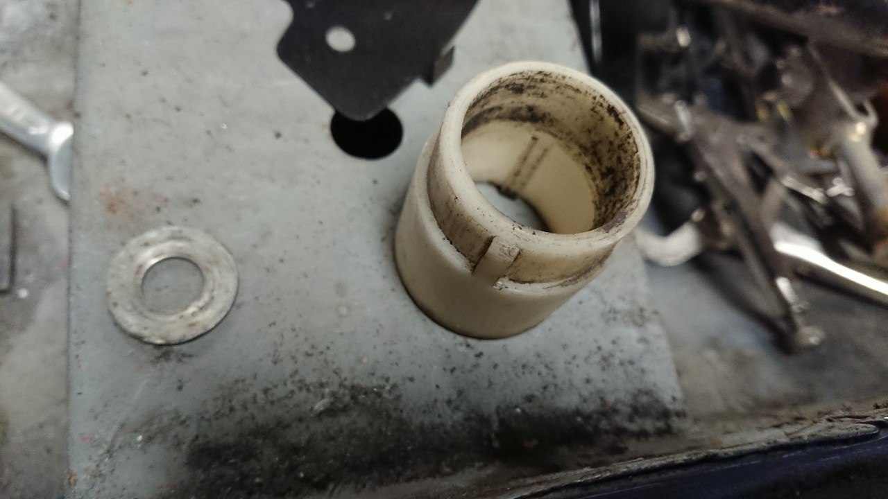

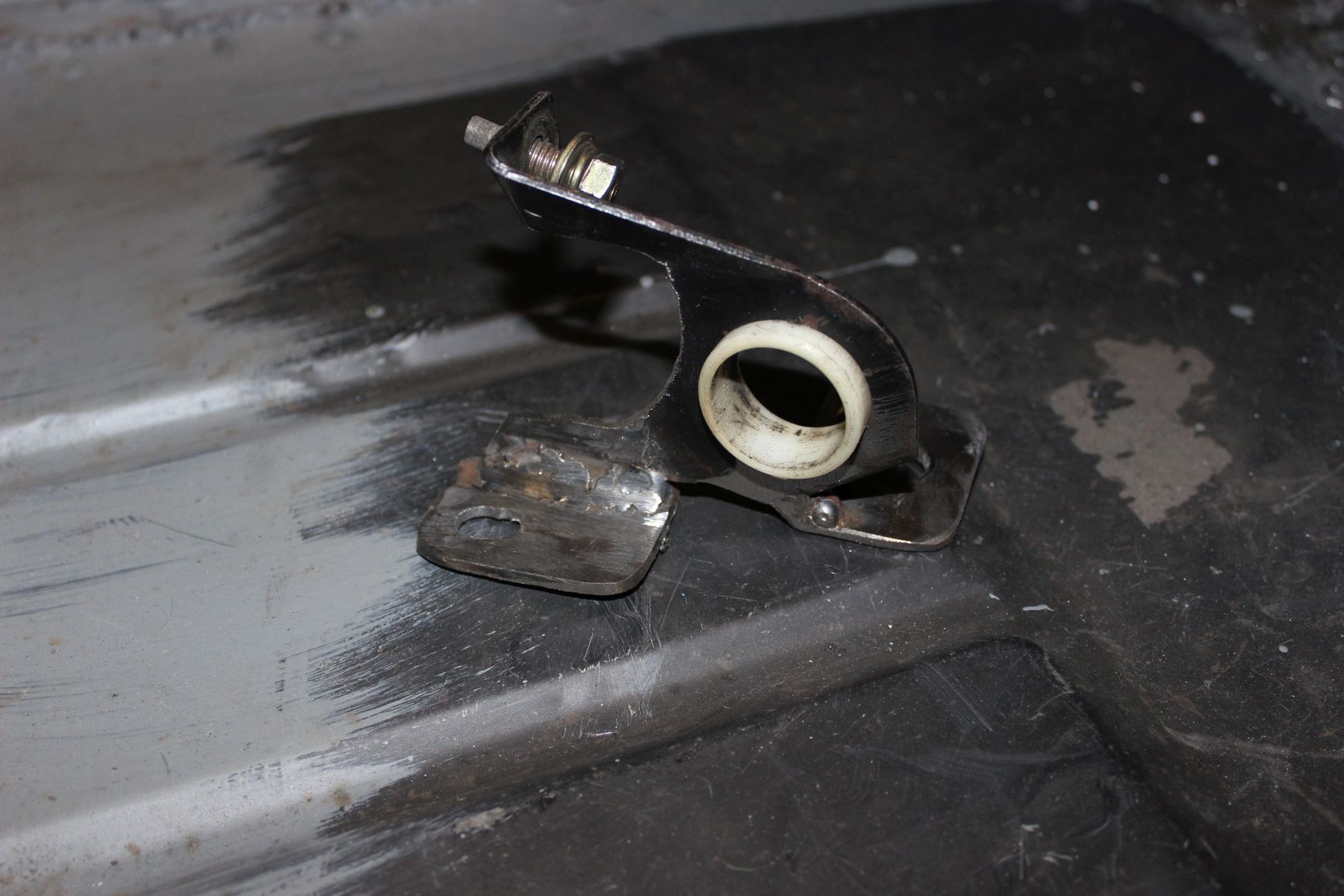

Hallo Mini-Gemeinde,
ich benötige siehe Bild, die Kunststoff-Buchse der Umlenkung auf der Beifahrerseite (Rechts). Links nehme ich auch. Also ist die Seite egal.
Bitte inkl. Versand nach Leipzig anbieten. Wenn Lokal verfügbar, hole ich natürlich ab.
Vielen Dank
