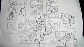

    Habe das Kit nicht mehr, es war definitiv nicht für einen Mini, ich weiß jetzt nicht mehr für welches Auto aber es war im Prinzip der Mini-Motor allerdings mit dem Ölfilter oben knap unter dem Zylinderkopf. Der wurde bei irgendwelchen neueren Metro Modellen verbaut wenn ich mich richtig erinnere.
    Ich habe das Kit zurückgegeben weil der Verkäufer meinte er hätte noch etwas direkt für Mini Passendes, warte leider bisher auf Antwort...
    Gruß Reimar

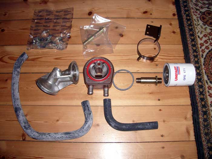

    Das Thema ist zwar schon ein Jahr alt aber ich habe gerade so ein Teil gekauft, Bilder sind unten. Das Ding ist von Leyland komplett mit allem was man zum Anbau benötigt, habe noch keine Ahnung ob das in meinen SPI passt, lt. Verkufer ist es für A+ Motoren, habe nicht so viel Ahnung von Mini, haben die irgendwann mal die Ölfilteranschlüsse geändert?
    http://www.mirak.de/Mini1.jpg
    http://www.mirak.de/Mini2.jpg
    Gruß Reimar
