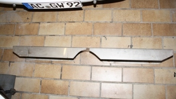

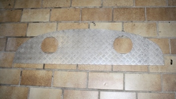

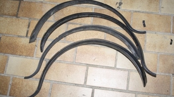

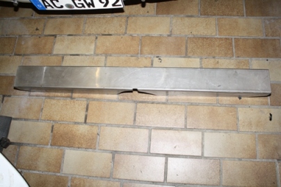

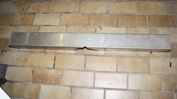

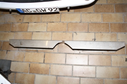

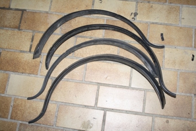

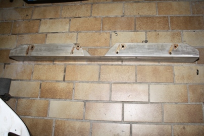

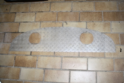

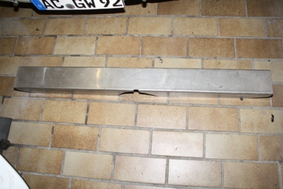

    Hallo Zusammen,
    zum Verkauf stehen.

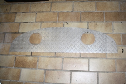

    - Hutablage Alu 4-5mm Riffelblech mit Boxenausschnitt 135mm 25€

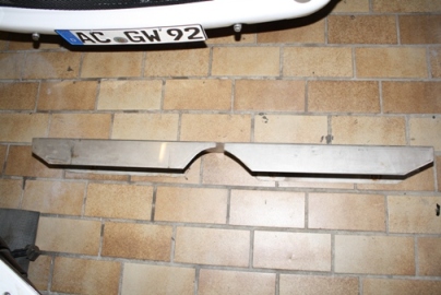

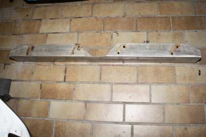

    - Tunnelabdeckung Edelstahl fertig ausgeschnitten 35€ poliert für 70€

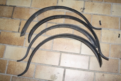

    - Verbreiterungen Standard ideal für Chromabdeckungen oder auch so. Schwarz nur ein Befestigungsloch leicht beschädigt, keine Risse. 15€
    alles plus Versand oder noch besser Abholung!
    Guido

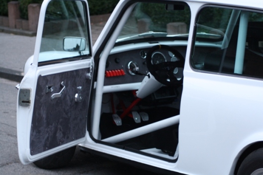

    Schau dir mal mein Projekt unten an! Ich habe meinen Himmel aus Alcantara selbst genäht. Wenn du den alten noch hast, ist das kein Hexenwerk! Ich hatte wohl kein Schiebedach.
    Du trennst die Schlaufen auf, machst auf der Seite wo schon die Löcher sind noch weitere, überträgst die dann mit einem weißen Bleistift verbindest die zu einem strich und nähst einfach ab.
    Kann dir gerne mal ein paar Bilder per Mail schicken! Natürlich nur wenn gewünscht.

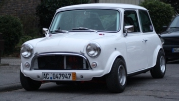

    Nach 12 Stunden HORROR-Trip (Schnee und Glatteis) mit dem Mini auf dem Hänger bin ich jetzt wieder zu Hause und es ist alles ist TOP gelaufen. Jetzt haben wir 22 Eintragungen und eine HU ohne Mängel!!!!!!!!!!!!!!!!!!!!!!!!!!!!:thumpsup::D:D:D
    Geil oder?
    Jetzt muss nur noch so eingestellt werden, dass er richtig gut läuft! Hab jetzt eine ABN drin! Aber ich brauche erstmal nen anderen CO Tester, mit dem ich bis jetz versucht habe einzustellen hat bei mir 3,5%CO angezeigt und beim Tüv waren es dann 5,5%.:confused:

    Hallo Allerseits,
    ich schreibe zwar hier alleine vor mich her, aber Egal ich find es trotzdem gut.
    Die Bremsen gehen jetzt, hab rund 200km gefahren und zwischendurch immer wieder was abgedichtet und eingestellt, zur Zeit habe vom Vergaser her ein Setup was einigermassen geht. Werde wohl noch ein wenig probieren. Mal sehen ob ich noch andere Nadeln testen werde. Aber ich denke als erstes sollte ich den Düsenstock vom HS4 ändern, da gibt es doch etwas anderes, oder?

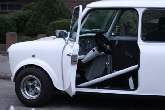

    Wollte mal ein paar Bilder zeigen!:thumpsup:
    Übrigens, ich war Samstag bei einem GTÜ Stützpunkt, den Kenne ich ein wenig, der weiß auch vom Projekt! Der hatte schon große Augen ob ich zur HU kommen wollte!!!:eek: Bin aber nur auf den Bremsenprüfstand um alles mal zu Testen und hinten noch einzustellen.:D
