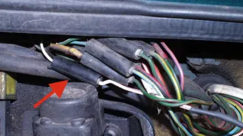

In Fahrtrichtung links gleich neben dem Motorhaubenscharnier sind unter dem Blech gut versteckt eine Handvoll Kabelverbinder (Rundstecker), die (wie alle Verbinder, nicht nur im MINI) gern gammeln. Die mal vorsichtig aufmachen (wenn korrodiert, reißen die Kabel leicht ab) und reinigen, blank machen und mit etwas Schutzwachs wieder zusammenstecken wirkt oft Wunder. Übrigens hat die Benzinpumpe die Kabelfarbe weiß/violett. Wenn man einmal dran rumfummelt, kann man gleich mal die Stromaufnehme messen, wenn die so bei 3A liegt, ist alles i.O. (siehe auch mein detailliertest Posting dazu, einfach mal die Suchfunktion benutzen).
Viel Erfolg! Und allzeit eine Handbreit zwischen Auspuff und Bordstein! -
