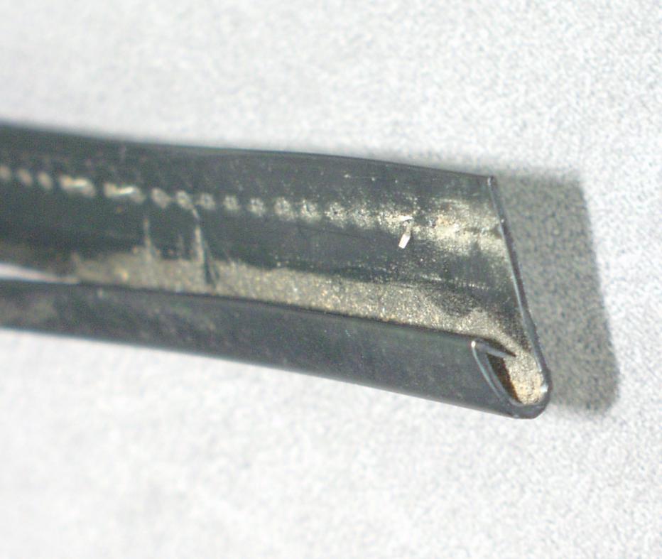

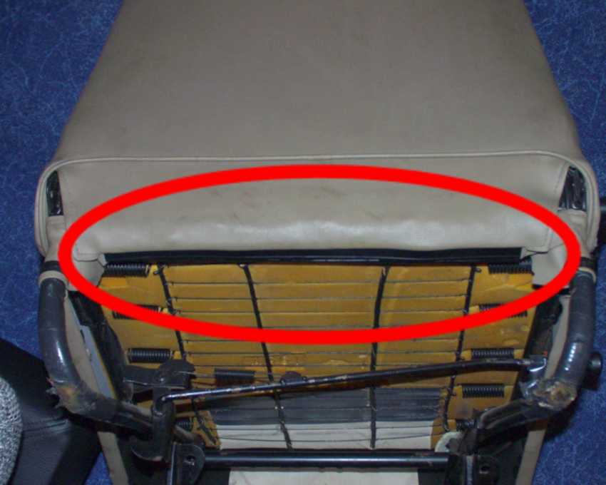

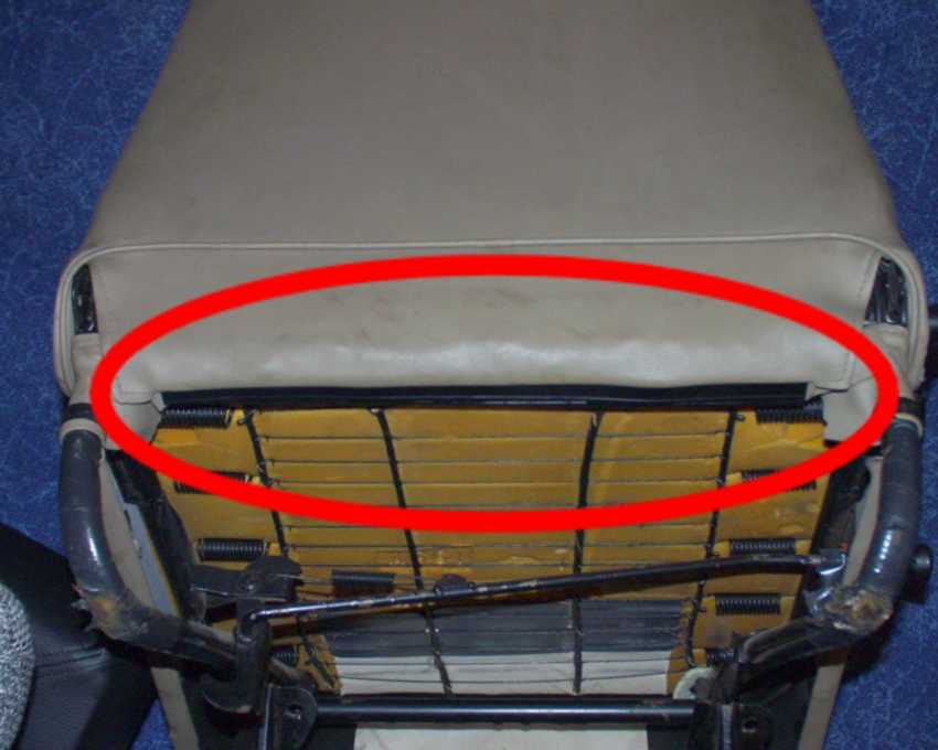

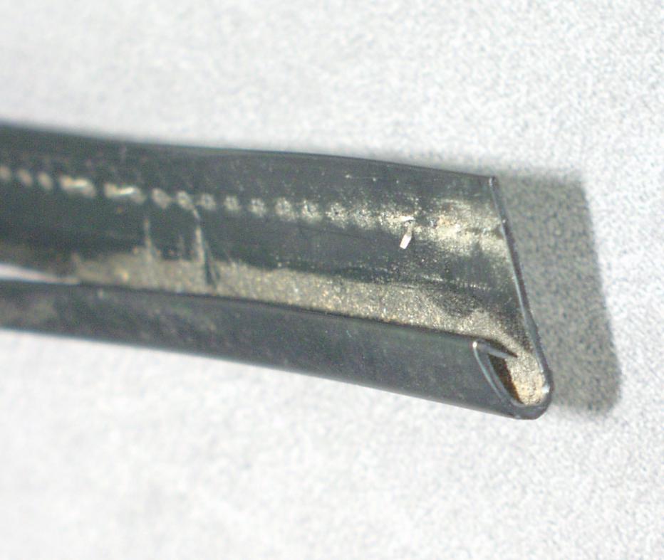

    Alle hier ansässigen Sattler kennen dies Teil eben nicht. Will morgen mal Kestel, Newton usw. anrufen, evtl. wird da was.
    Es ist auch schwer zu lokalisieren. Sitzt am Bezug der Lehne hinten ganz unten und ist wahrscheinlich an allen Standard-Sitzbezügen dran.
    Hatte mich im ersten Posting leider nicht ganz korrekt ausgedrückt, aber Bilder sagen mehr als tausend Worte...
    Hallo, an meinem MINI ist an dem Bezug für die vorderen Sitzflächen hinten so ein Plast-Profil (sieht wie ein asymmetrisches U aus) angenäht, mit dem er unten an der Blechkante des Sitzgestells eingesnapt wird.
    Weiß jemand, wo man so etwas herbekommt oder wenistens, wie die korrekte Bezeichnung ist?
