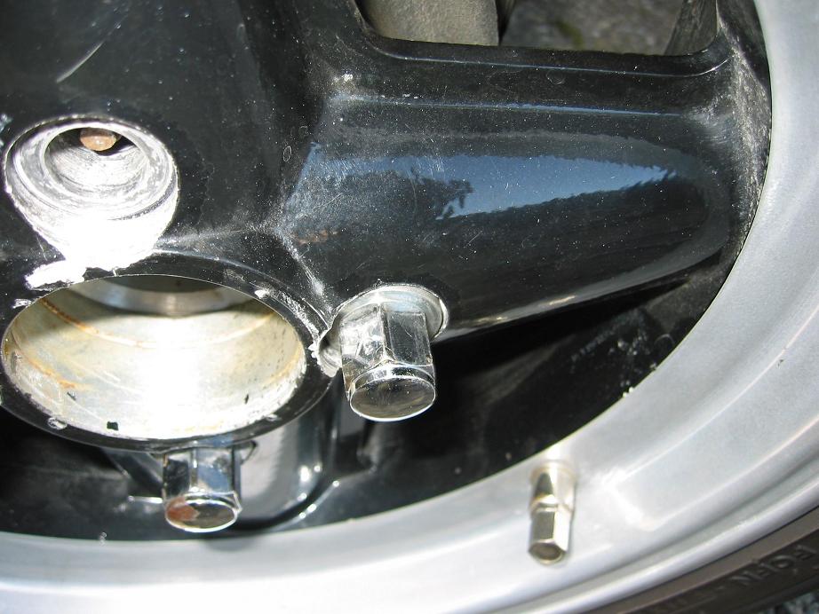

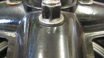

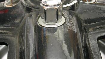

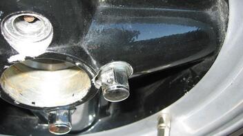

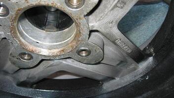

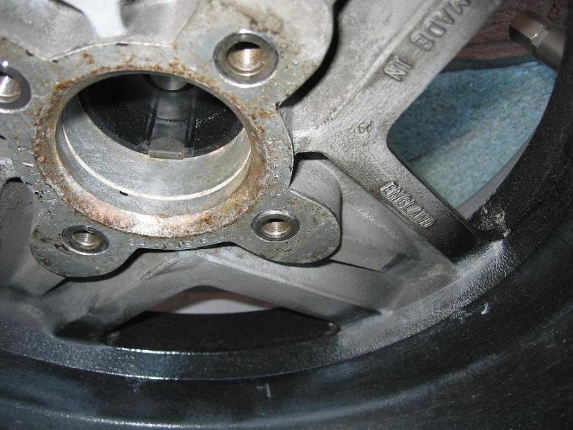

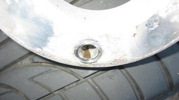

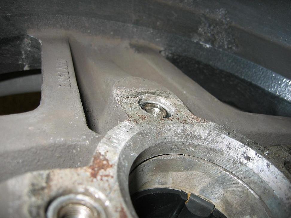

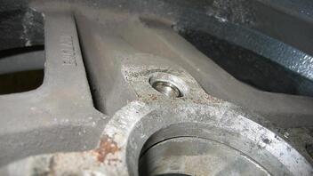

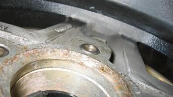

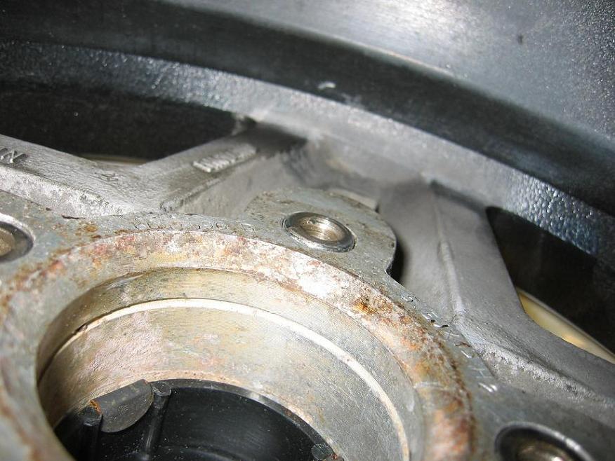

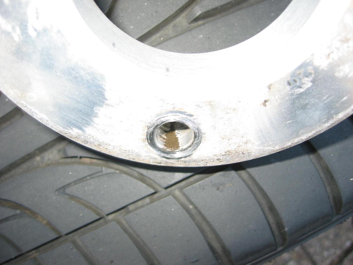

    Habe nochmal weitere Untersuchungen angestellt:
    Die Kennung auf der innenseite der Felgen ist unterschiedlich.
    Die mit der flachen Senkung haben folgende:
    13 RPA
    5.5J x13 H2
    6047584B
    Lochkreis mit Schieblehre ermittelt: 101,7mm
    Haut ganz gut hin für den Mini
    Kennung der Felgen mit den "tiefen" Löchern
    13RPA 3
    5.5J x13 H2
    6047596B
    Lochkreis mit Schieblehre ermittelt: 100mm
    Sieht mir eher nach Golf Lochkreis aus, erkärt aber auch, warum die Felge so schlecht zu montieren ist.
    Anbei noch ein paar Bilder von den verschieden Senkungen und deren Innenansicht.
    Koecki

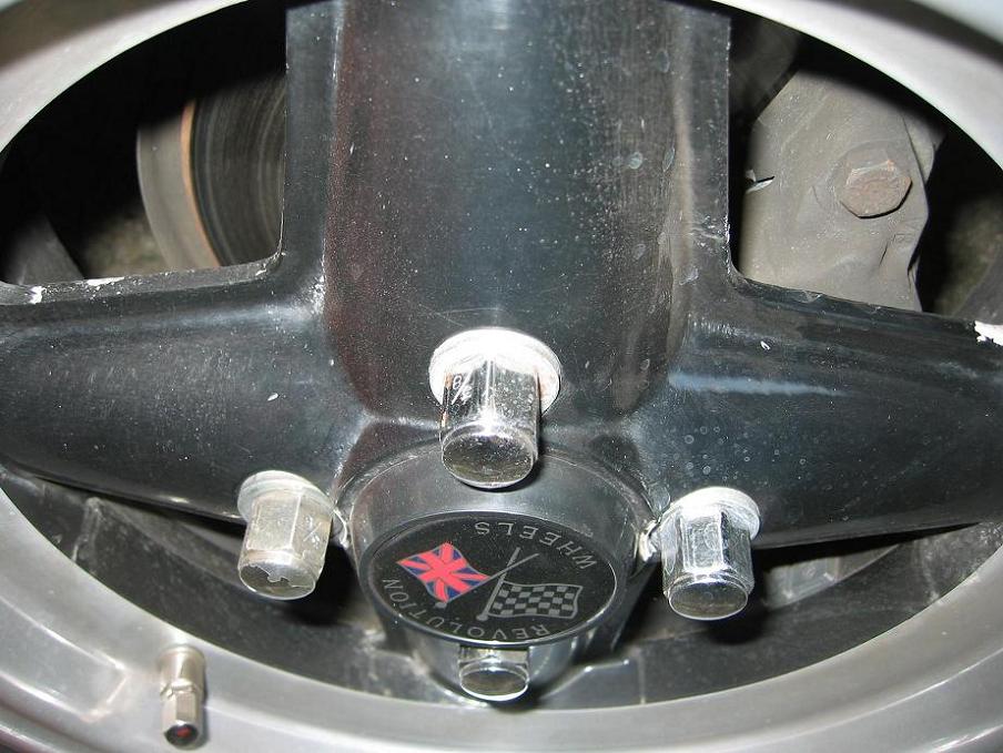

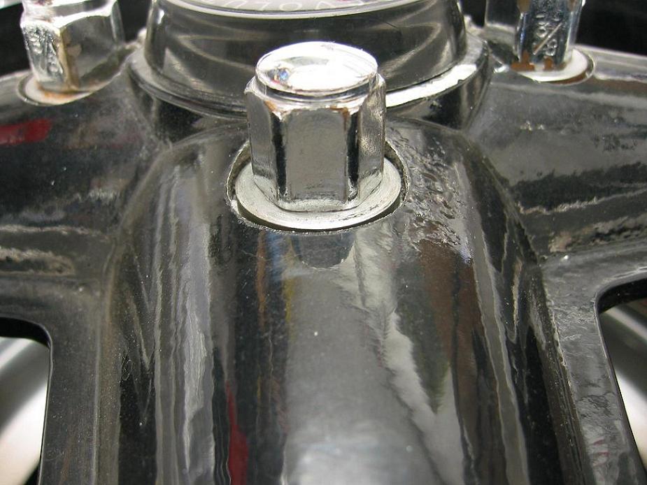

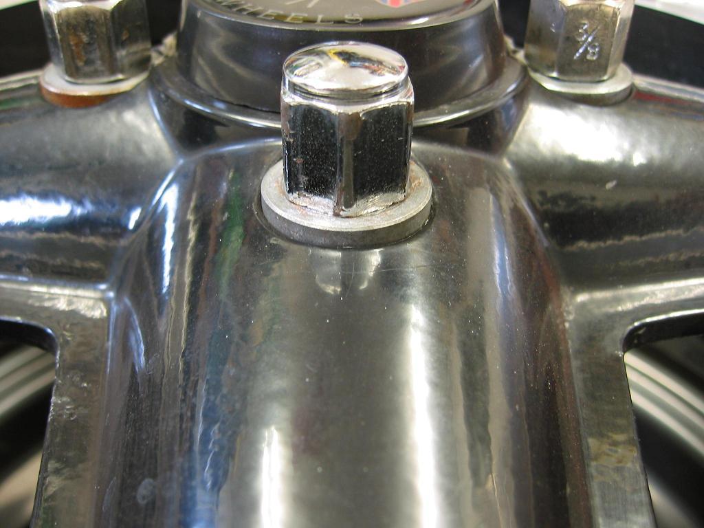

    Hallo zusammen,
    ich habe mir bei einem Forenmitglied meine Traumfelgen gekauft.
    Revolution 4-Spoke in 5,5x13 ET13.
    Heute habe ich endlich Zeit gefunden und wollte die Felgen montieren. Wollte!
    Ich habe leider extreme Probleme mit der Montage und bin mir nicht sicher, ob mit den Teilen alles OK ist.
    Es sind zwei verschiedene Arten Felgen, die sich dadurch unterscheiden, dass die Löcher für die Befestigungsschrauben unterschiedlich tief gesenkt sind.
    Die vorderen sind nur so tief, dass die Unterlegscheiben unter den Radschrauben noch aus der Senkung rausstehen, hinten verschwinden sie aber komplett.
    Das hat natürlich zur Folge, dass die Radschraube weiter ins Loch reinrutscht und bei mir sogar so weit, dass die Radschraube innen aus der Felge raussteht.
    Ich kann also die Schraube so fest ich will anziehen, ich werde nie die Felge richtig fest bekommen. Ich habe dass nur per Zufall gemerkt, weil ich hinten die Unterlegscheibe immer noch drehen konnte, obwohl die Schraube mit dem richtigen Drehmoment festgezogen wurde. Auf meinen Spurverbreiterungen sind von den Radschrauben entsprechende Kampfspuren zu erkennen.
    Außerdem kriege ich nur drei Felgen montiert, bei der vierten könnte man glatt meinen, dass die einen anderen Lochkreis hat. Ich kriege sie nicht drauf!
    Irgendwelche Tipps??
    Koecki
