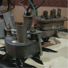

so wie es aussieht hat da schon mal jemand rumgebastelt,bei dem ei wo ich die anzeige ausgebaut habe waren auch einige kabel angeschmort.
werde die anzeige einfach mal ohne die resevelampe anschließen und schau mal ob`s funktioniert.danke für die info`s.
gruß thomas -
phokos hat ja recht, also stell ich mich mal vor.ich komme aus Bad Windsheim südlich vom weißwurstäquator:D und schraube ausser am mini auch noch an einem fiat 124 spider.
als ich die tankanzeige ausgebaut habe waren nur der güne und der blaue draht angeschlossen.es ist noch eine reserve kontrolle vorgesehen und ich habe gedacht das bauteil dient dazu diese anzusteuern.
gruß thomas -
Hallo Leute ich bin noch neu im Forum und hoffe das ich hier hilfe bekomme.
Ich baue gerede ein Amaturenbrett für meinen leyland inno und weiss nicht wie die tankanzeige angeschlossen wierd.Da gibt es so ein kleines Bauteil das mit an der Halterrung angeschraubt ist,keine Ahnung wozu das ist und was ich da anschließen muß.Ich versuche mal ein Bild mit anzuhängen.
Wäre super wenn mir Jemand wieter helfen kann.
Vielen dack im vorraus:)
