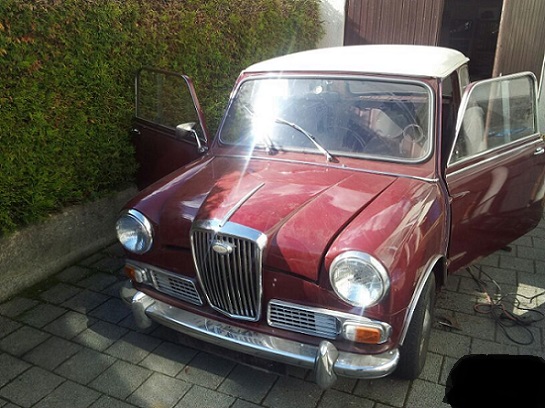

das Heck ist das einzigste was an dem Auto noch gut erscheint mal schaun was rauskommt wenn die Stahlbürste drann war ;-))

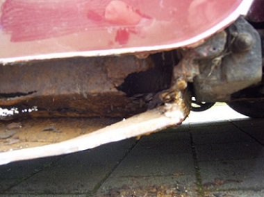

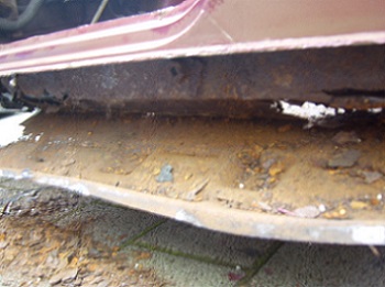

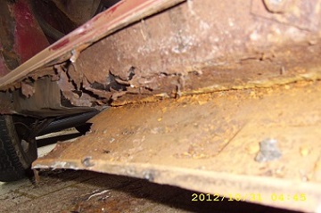

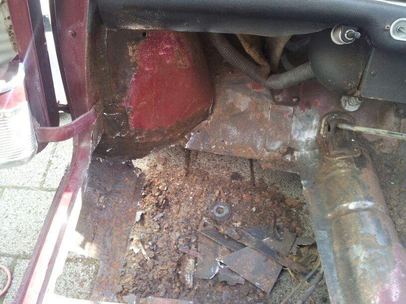

Habe letzte Woche angefangen, meinen noch nicht allzu lange erstandenen Wolseley Hornet, Straßentauglich zu machen und dabei übles feststellen müssen.
Nun wird es wohl doch eine aufwendige Restauration danke englischer vor Restauration.Das meiste spielt sich Karosserie - Blechtechnisch ab, technisch ist er ganz gut. (oder besser mal abwarten
was noch kommt.)
