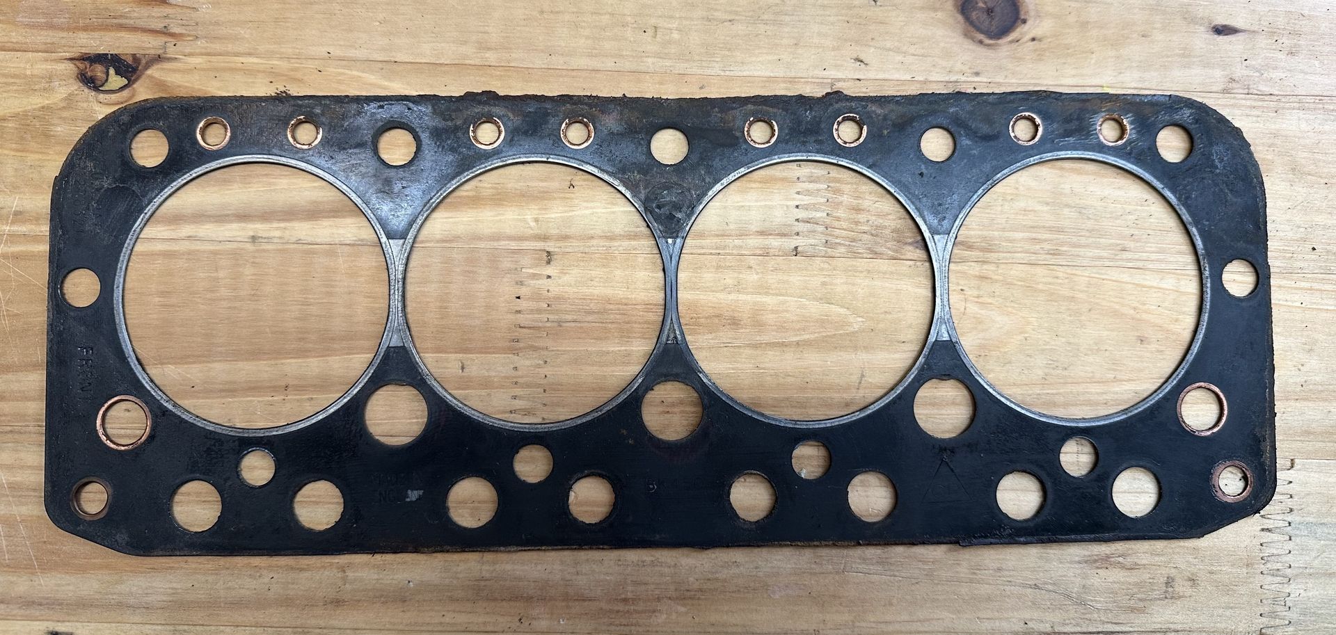

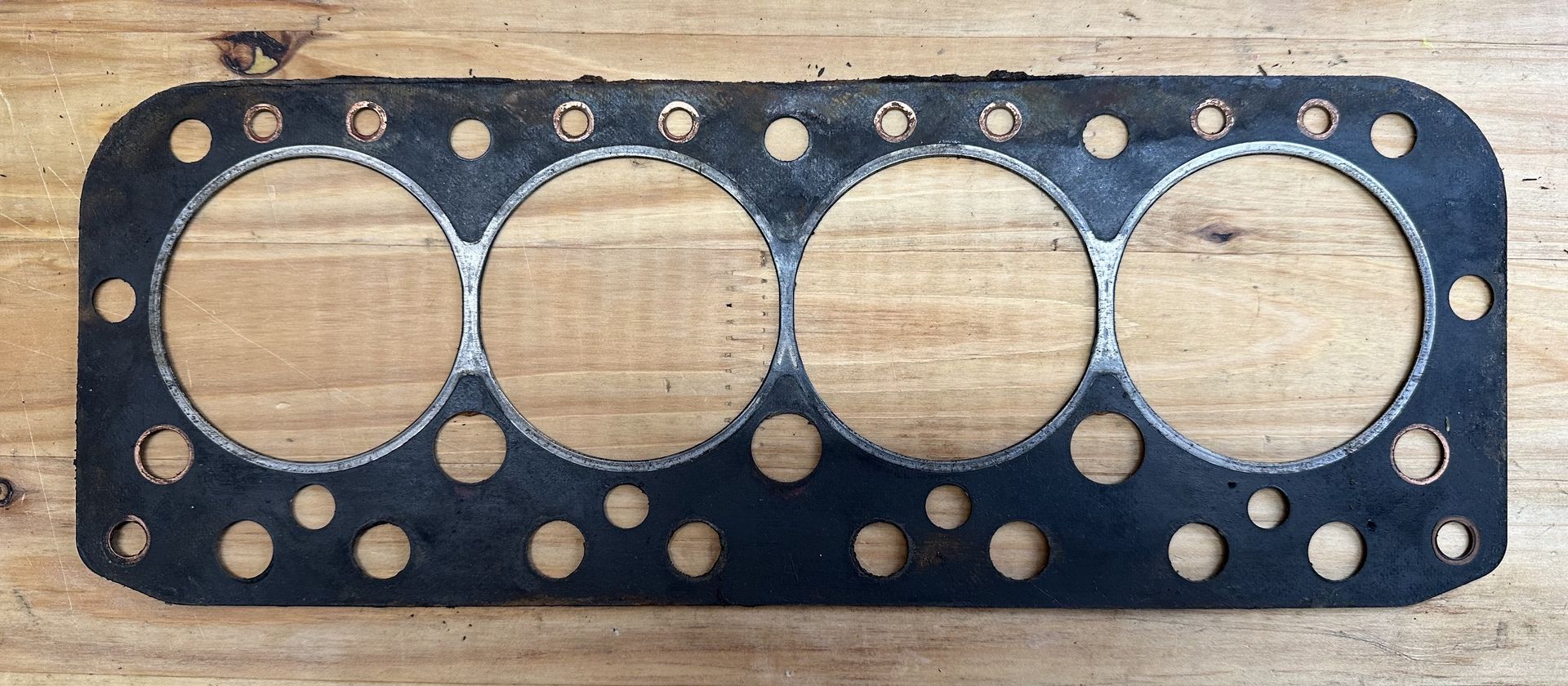

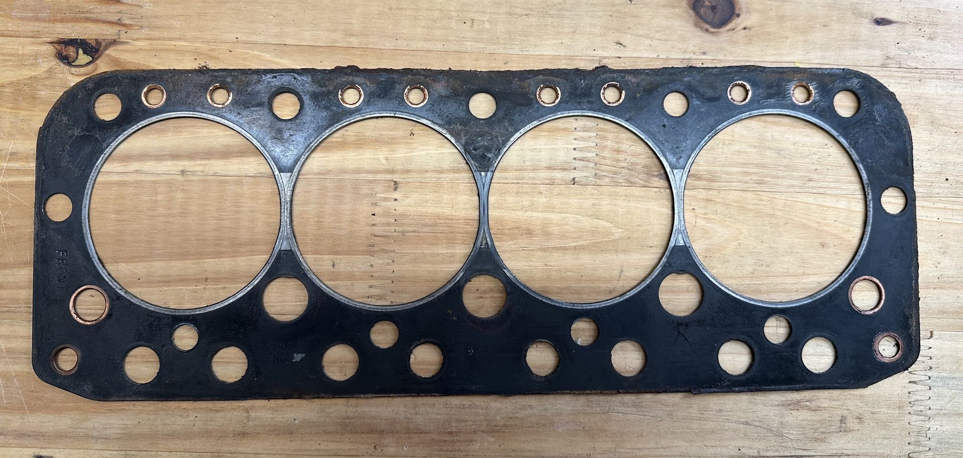

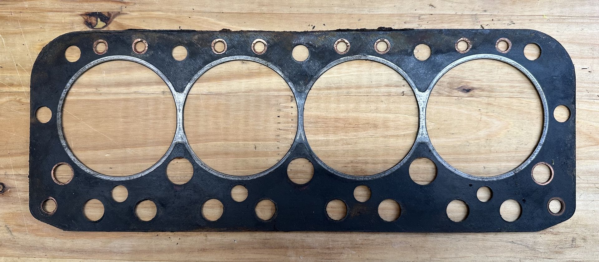

    so, ist schon etwas her, aber dennoch die Rückmeldung jetzt. Vorab: Das Problem ist gelöst. Was wars dann? Hmm...
    Im Detail:
    Thermostat und Wapu Impeller waren ohne Befund. Die Kopfdichtung habe ich dann gewechselt. Nun, die alte hatte nicht wirklich einen Schaden. Vielleicht kann man zwischen Zylinder 2 und 3 eine leicht schwarze Stelle erkennen, aber durch war sie definitiv nicht. Bei der Gelegenheit habe ich natürlich Heizung, Kühler und Schläuche nochmal ordentlich vorwärts/rückwärts gespült und seit dem läuft er wieder ohne Temperaturproblem. Es sind jetzt um die 1.500 km runter seit dem Eingriff. Auch Autobahn und Temperatur über 10°C außen.
    Wars das nochmalige Durchspülen oder doch die Kopfdichtung? Ich weiß es nicht.
    Ich wollte einfach nicht nur Spülen, um vielleicht dann doch die Kopfdichtung zu wechseln und das 4. Mal den ganzen Schlauchsalat und Sauerei zu haben.

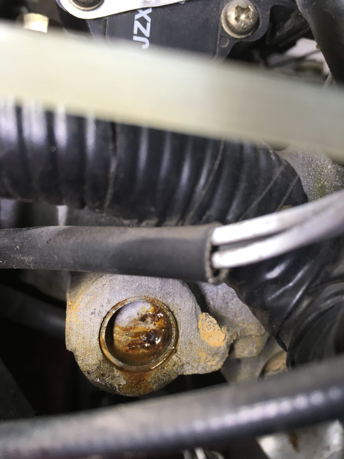

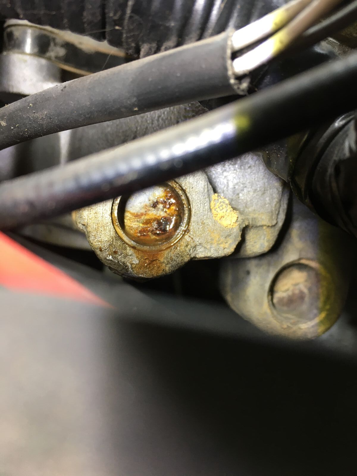

    Jetzt muß ich nochmal einhaken:

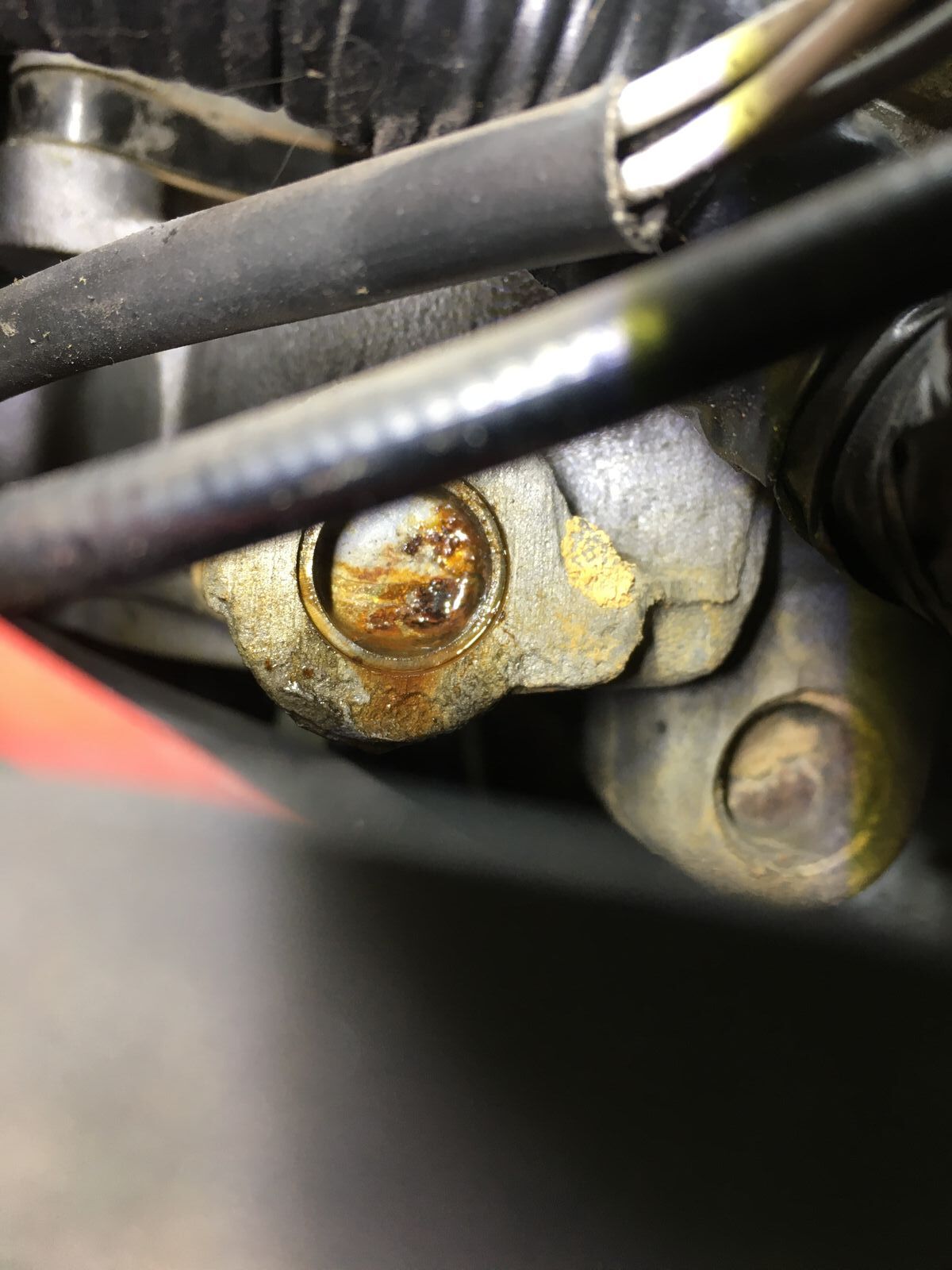

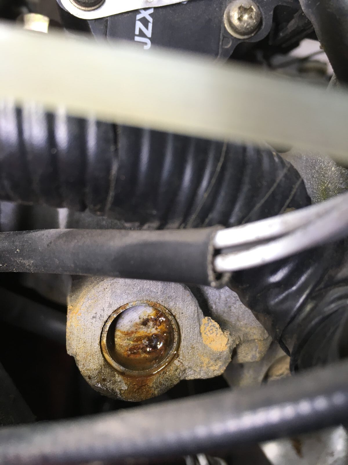

    Ob das nun wirklich Froststopfen sind (wir sprechen vom Ansaugkrümmer eines SPI) oder nur fertigungstechnische Faulheit nach dem Motto Zulauf und Rücklauf nicht im schönen "U" strömen lassen, sondern auf einer Seite 2 Stopfen rein und gut ist, sei dahingestellt.
    Und wenn es ein Froststopfen ist, dann ist der untere im Ansaugkrümmer noch voll funktionsfähig, abgesehen von denen im Block. Und ganz außerdem: Wer lässt sein Kühlwasser einfrieren?
    Mit dem Risiko kann ich leben.
    So, habe das jetzt mal geflickt: Kühlwasser abgesenkt, von außen gereinigt, entfettet und mit handelsüblichen Montagekleber, der auf Metall gut hält, abgedichtet.
    Zumindest hat das nun 50km Autobahnfahrt bei 30°C dicht gehalten. Ob das nun von Dauer ist, wird sich zeigen. Ist nicht die feine Art, aber zumindest hält es im Moment.
    Falls nicht, dann muß die Ansaugbrücke halt raus, Stopfen raus, Gewinde rein und neuer Stopfen drauf (wo auch immer ich den dann finde (Landhandel oder Installationsbedarf).

    es passieren ja Dinge.... Bei meinem Mayfair SPI, Baujahr 1996, Rechtslenker suppt doch tatsächlich Kühlwasser aus der Einspritzanlage/Ansaugkrümmer. Die obere Dichtkappe oder Frostschutzkappe in der Nähe der Benzinfalle ist undicht. Scheint fast durchgerostet zu sein. Siehe die beiden Fotos. Hat das schon mal jemand gehabt?
    Die Suchfunktion hat mich jetzt nicht weitergebracht. Ich bitte um Nachsehen, falls ich mich blöd anstelle.
    Die Frage ist nun, wie bekomme ich das dicht. Gibt es diese Kappen bei den einschlägigen Händlern? Muß zum Tausch der Krümmer raus oder geht das auch eingebaut? Wirklich viel Platz ist ja nicht. Oder abdichten mit einer Klebelösung? 2K-Epoxy oder eher Richtung elastische Klebstoffe z.B. Sikaflex?
    Dankeschön

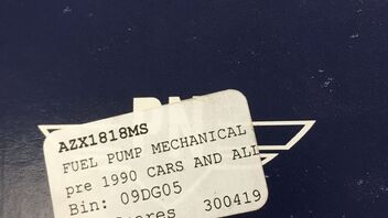

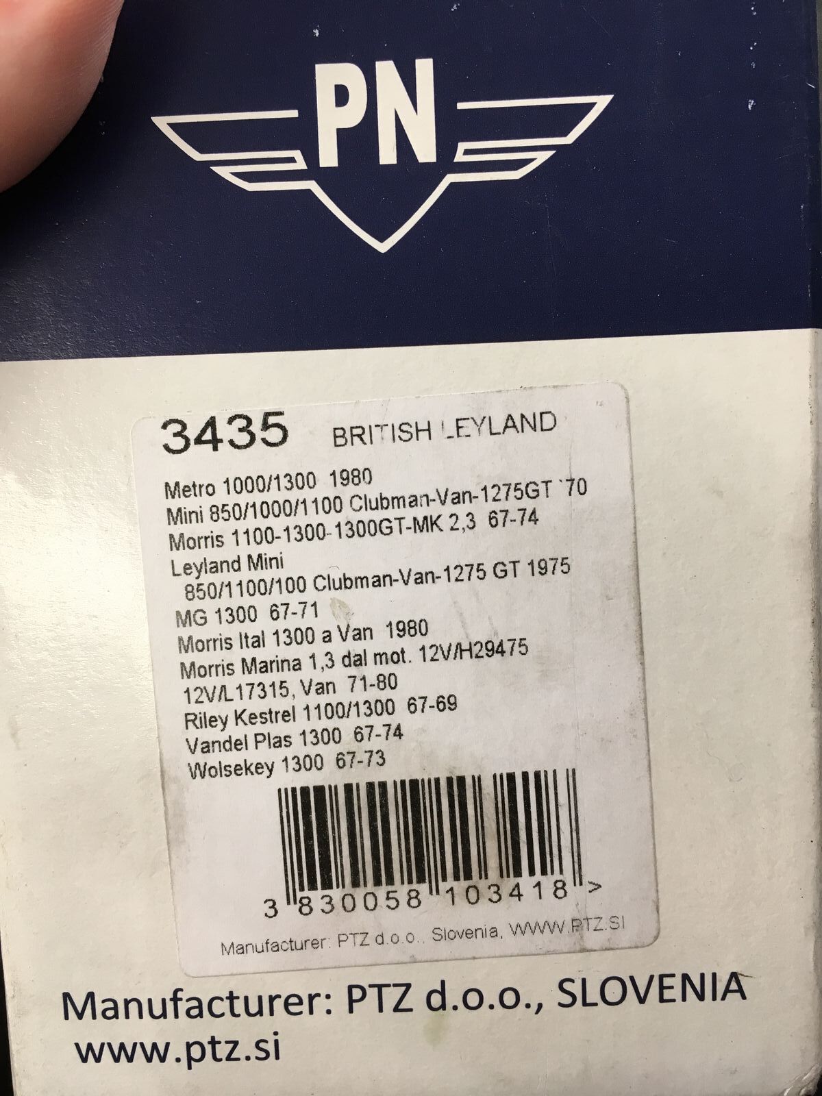

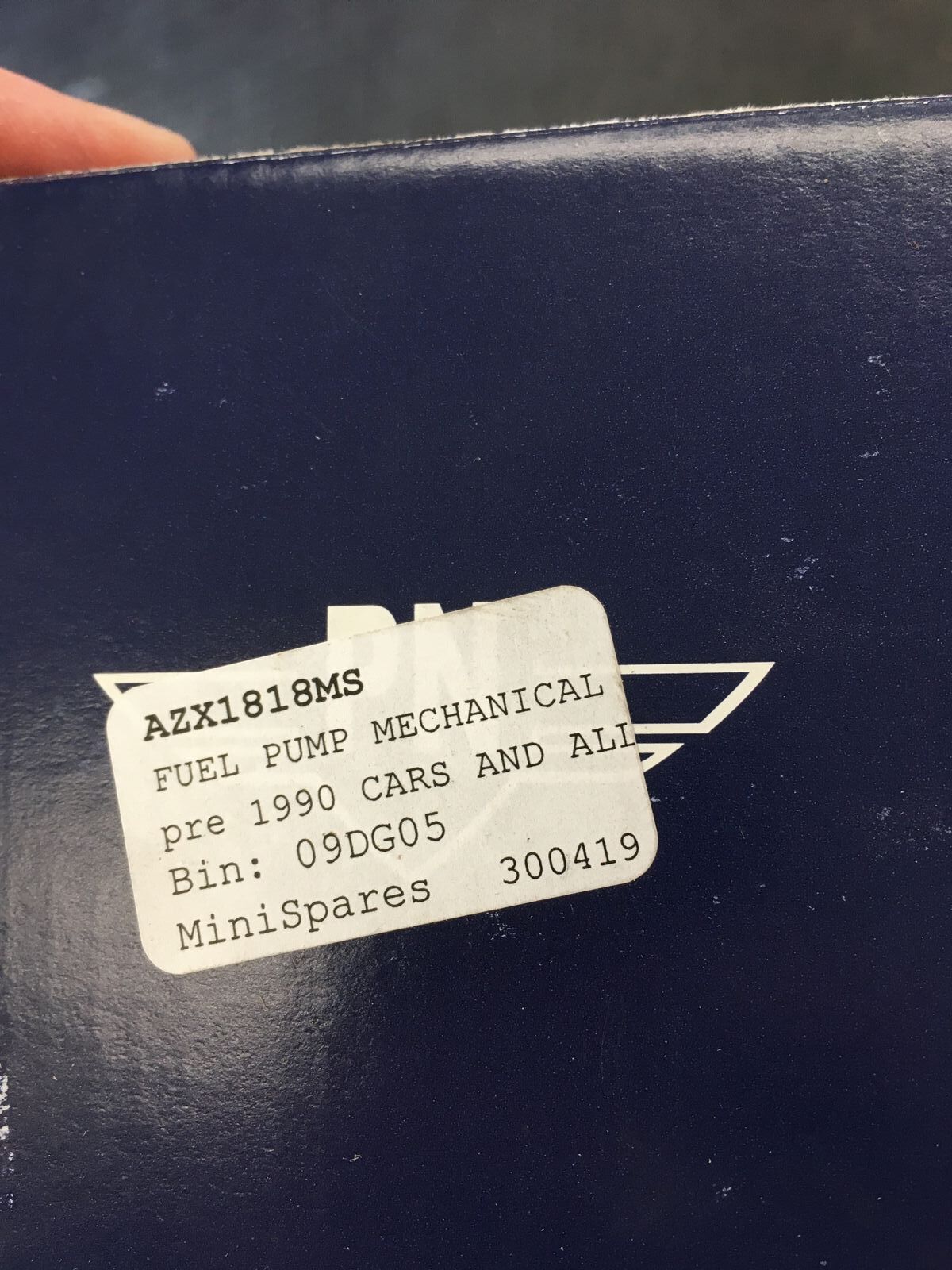

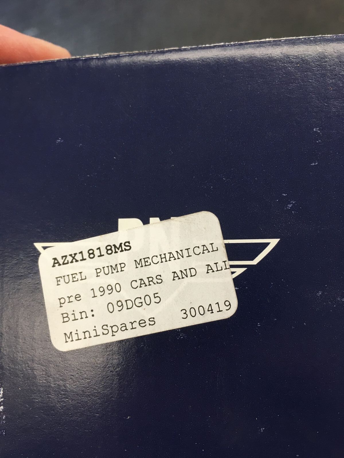

    ich hatte letztens die mechanische Benzinpumpe des Metros GTA Bj 1989 draußen, da zwischen Spacer und Pumpe erklecklich Öl nach außen gedrückt wurde. Ist wieder alles schön dicht mit 2 neuen Dichtungen und per Feile geplanten Anschlussflansch der Pumpe.
    Bei der Gelegenheit kam ich auf die Idee, vielleicht eine neue aus meinem Lagerbestand einzubauen, und zwar eine AZX1818MS. Im direkten Vergleich sieht der Betätigungshebel aber doch deutlich anders aus, als bei der Alten. Alt: flacher Teller aus Stahl, bei der Neuen eher spitz ohne Auflage und kunststoffummantelt. Außerdem hört bei der Alten der Hebel auf Höhe des Pumpengehäuses auf, bei der neuen ca. 2cm darunter.
    Nun meine Fragen:
    1. Sind beide Pumpen kompatibel, oder gab es da Unterschiede (Metro)?
    2. Sollte ich wirklich die AZX1818MS mit dem Kunststoffdingens in eine A+ Maschine einbauen, oder löst sich das vielleicht mal ab/auf? Gibt es Erfahrungswerte?
    3. Bei Mini Spares wird diese Pumpe nur für Minis bis 1990 verkauft. Was ist an einem 91er Vergasercooper plötzlich anders?
    Die Suche habe ich bereits betätigt, aber bis auf eine gute Umbauanleitung für den Auslass der Pumpe auf die gleiche Seite es Einlasses im englischen Forum nichts gefunden.
    Maximale Minigrüße

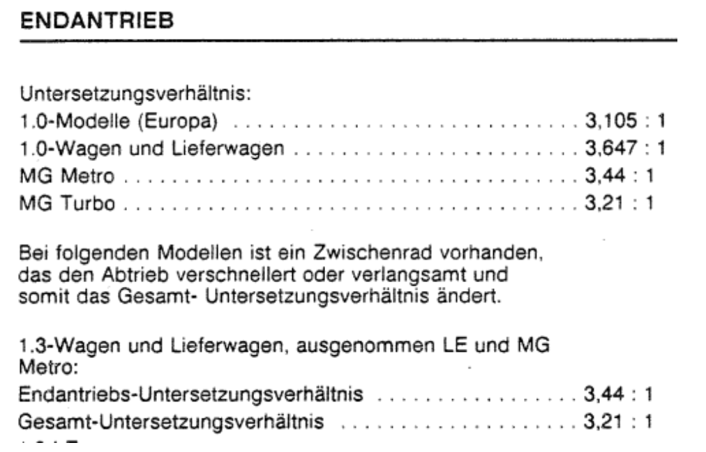

    Servus zusammen,
    ich konnte zu obigen Fahrzeug einfach nicht "nein" sagen und so steht er jetzt vor meiner Tür. Hab keine Ahnung, wo ich nun 2 Minis + 1 Metro unterbringen soll, aber ich bin total happy und komme mir mit einem Metro ziemlich kultig vor. Rostmäßig ist fast gar nichts zu machen - technisch ein paar Kleinigkeiten.
    Nun mal 2 Fragen:
    Frage 1:

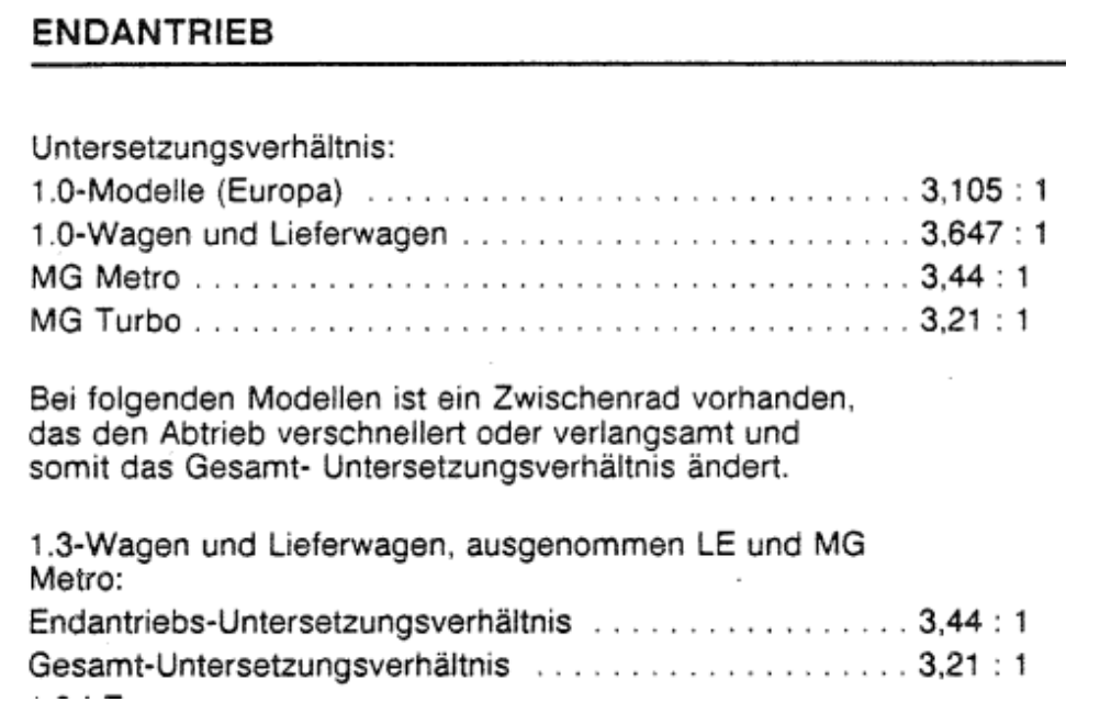

    Laut einschlägigen Beiträgen sollte dieser Motor/Getriebe eine 3,44er Endübersetzung haben. Bisserl kurz, dachte ich mir. Im deutschen Reparaturhandbuch finde ich folgenden Satz. (siehe Bild)
    Heißt mit anderen Worten: Die 1300er Metros hatten außer dem MG Metro und MG Turbo andere Primär- und Zwischenräder. In meinem Fall ist die Gesamtübersetzung dann eine 3,21er. Richtig?
