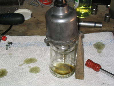

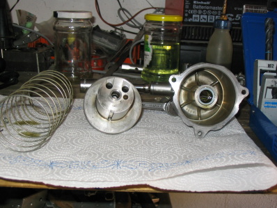

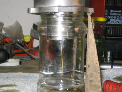

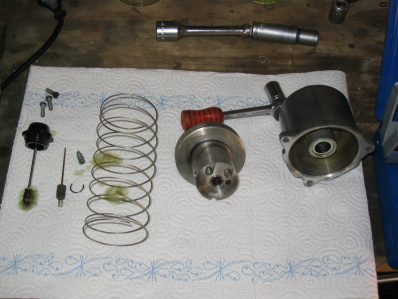

So, hab hier mal ein paar Bilder. Vielleicht hilft das ja weiter.
Ich hab die Glocke komplett ausgebaut und mit Öl gefüllt. Das Öl fing gleich an unten aus den beiden Bohrungen im Kolben herraus zu laufen. Im Vergaserboden waren auch noch Ölrückstände. -
Zitat von Andreas Hohls
Wurde der Dämpferkolben gewechselt ?
Es gibt verschiedene Dämpferkolben für unterschiedliche Dämpfungscharakteristiken.Andreas Hohls.
der dämpferkolben wurde nicht gewechselt. jedenfalls nicht von mir. was mir bloß aufgefallen ist, ist das die kolbenfeder eine breite feder ist die nach meinen informationen für hif vergaser ist und ich gehe davon aus das mein vergaser ein hs4 vergaser ist. das hat mich heute ein bißchen durcheinander gebracht. ich hoffe das hilft evtl. ein bißchen weiter -
