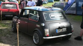

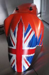

Hallo
Ich habe mir meinen Mini in schwarzmatt und das Dach mit einer 3D Union-Jack Lackierung vorgestellt !
Was meint ihr ?
Oder hat jemand ein Foto von einen Mini in schwarzmatt ? Weil ich habe im Netz keines gefunden .

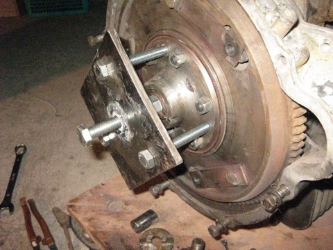

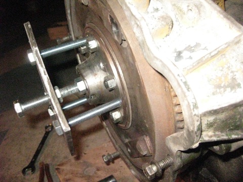

Durch nochmaligen probieren mit meinen XXL Abzieher und starken prellen . Ging er Heute runter
!!!! Danke für euer Hilfe !!!!!
Abzieher XXL aber funzt noch immer nicht!
ZitatIn der Mitte, unter der Schraube ist noch ne Scheibe...
Meinst du die Scheibe mit der Nase (wie ein T) ?
Morgen gehe ich zum Schlosser und besorge mir was anständiges !!
U n d - s i e - k o m m t - i r g e n d w a n n !
Aber bei mir leider nicht !
Zitatvermutlich nichts, aber siehe mal hier: http://www.mini-mania.tv Workshop, Technothek, Antrieb=Motor+Getriebe, Beitrag 'Kupplung abziehen'
Zitat aus http://www.mini-mania.tv/
ZitatU n d - s i e - k o m m t - i r g e n d w a n n !
Sollte sie tatsächlich trotzdem nicht kommen -- einer der seltenen Fälle -- dann kann mann nur noch vorsichtig mit einem Bohrer den Konus aufbohren, wobei jedoch der Innenkonus nicht beschädigt werden darf.
Nachdem eine Nut in den Konus gebohrt wäre, welche am männlichen Konus der K/Welle vorbeiführt, diesen aber nicht verletzt, müßte der Konus gesprengt werden.
Wie geht diese Version ich habe da keine Ahnung wie das gehen soll?
ZitatDu hast das Teil angebaut in der mitte die Schraube angezogen, was haste danach versucht in welcher reihenfolge dann kommen vieleicht mehr antworten .
Ich habe das Teil auf geschraubt die Schraube in der Mitte angezogen .
Dann lt. Beschreibungen auf die Blatte mit einen Hammer geklopft ,Schraube wieder angezogen und des immer wieder und wieder aber sie geht einfach nicht ab!
