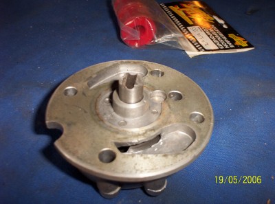

Hallo, hier nochmal ein Foto von der Ölpumpe.
Man gut wir haben den Motor nochmal zerlegt...

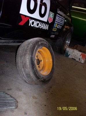

Hier noch ein paar ältere Fotos
( auch der gebrochene Ölpumpenantrieb des Rennmotors )
Obwohl ich die Wette verloren habe geht es zügig weiter;)

@ Diddi
Hatten es genauso wie du beschrieben hast gemacht, allerdings den motor nicht von Hand sondern mit eingelegtem 2.Gang rückwärts geschoben. Das Öl bleibt in der Bohrung und die Pumpe saugt einfach nicht an
Werden es heute Abend nochmal mit dickflüssigem Öl probieren.
Vielen Dank für den Tip
Gruß Leif

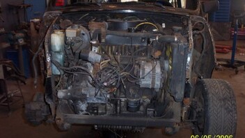

habe am Wochenende einiges geschafft:
Metro Motor gereinigt und lackiert (technisch ist er in Ordnung)
einen guten Hinterachsrahmen lackiert, gewachst und beide Schwingen überholt
Karosserie:
Front, Dreiecksbleche, Außenschweller entfernt.
Heute gleich nach der Vorlesung geht es an schweißen

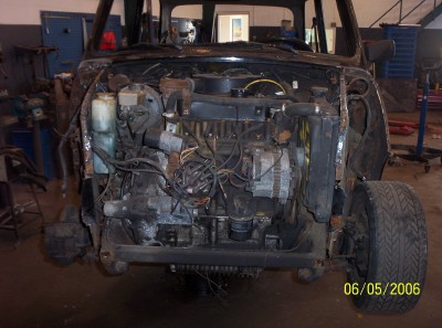

Hier die ersten Fotos
habe es heute geschafft ihn größtenteils zu zerlegen
Morgen kommt die Front ab und der rechte Schweller.
Will Sonntag die rechte Seite schweißen.( Boden , Innen und Außenschweller)
Fotos kommen morgen. Habe es heute nicht geschafft
