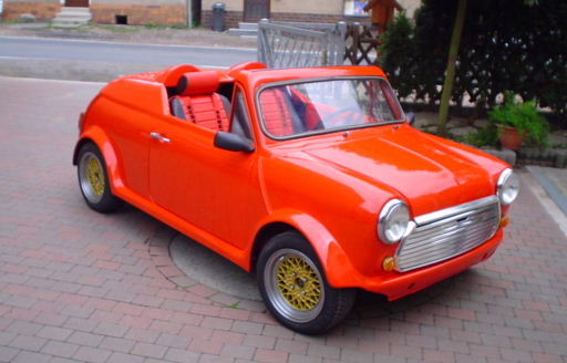

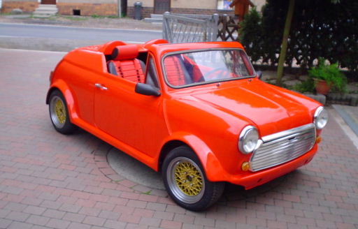

    Hallo Zusammen,
    verkaufe hier einen Mini Speedster. Der Mini wurde im Sep. 2004 zum Speedster Umgebaut und befindet sich in einem Top Zustand. Ich habe Ihn 1 Jahr gefahren vieleicht 2000Km und möchte Ihn nun Verkaufen da ich mir ein Cabrio Zugelegt habe. Nun zu den Speedster:
    -1000ccm Motor mit Komplett Überholten Getriebe und Bearbeiteten Zylinderkopf, Fächerkrümmer und Sportluftfilter Leistung ca. 60PS
    -Breitbau 8,5cm (Verbreiterung)
    -6Jx13 von BBS mit 175/50 R13 Reifen neu
    -10cm gekürtzte Windschutzscheibe
    -Speedster Deckel (Eigenbau)
    -Alles vom TÜV Eingetragen TÜV 06/07 AU 06/06
    -Verdeck
    Preis 9.500€ VHB
    Ihr könnt mich gerne unter 0173/3752156 anrufen oder mir eine E-mail Schreiben martin_peter18@yahoo.de.
    Mfg. Martin P.
