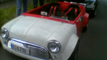

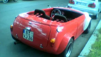

ja da haste schon recht, aber immerhin war ich so ehrlich, zuzugeben, dass der geile speedster nicht meiner ist. immerhin wa....haha.

achso, der abgebildete speedster ist leider nicht meiner. den habe ich hier mal entdeckt und schnell mit dem handy geknipst. meiner ist eher normal.
