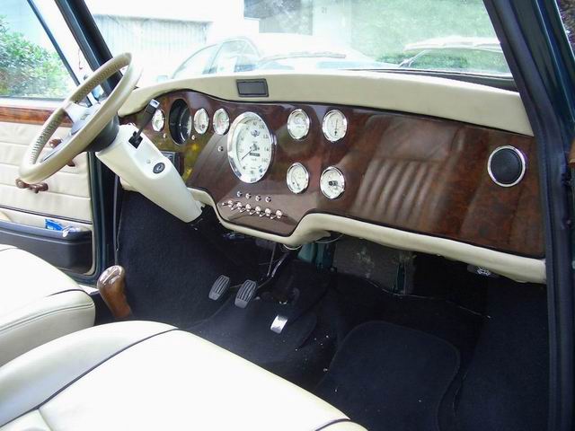

    Sieht dann so aus:( Bitte ein bisschen Lob, war eine Menge Arbeit)
    Hallo!
    Habe nach 1/2 jähriger Planungs- und Bearbeitungsphase mein neues Armaturenbrett fertig. Habe alle Anzeigen meines Spi auf einzelne Armaturen umgerüstet. Tankgeber funktioniert bis auf die Bordnetzschwankungen. Das Motometer Oiltemperaturinstrument funktioniert mit dem passenden Geber sogar ohne Schwankungen. Nur bei dem Verwendeten Wassertemperaturinstrument tut sich nichts. Gibt es für Motometerinstrumente passende Geber für den Mini? Bzw. welche sind kompatibel? Ein Spannungskonstanter scheint in den Instrumenten eingebaut zu sein, da bei Oiltemperatur keine Schwankungen auftreten und ich den Geber des Oiltemperaturinstruments an die Wassertempanzeige angeschlossen habe und diese dann auch ohne Schwankungen funktioniert hat.
    Danke für Tipps und Ideen
    Sönke
