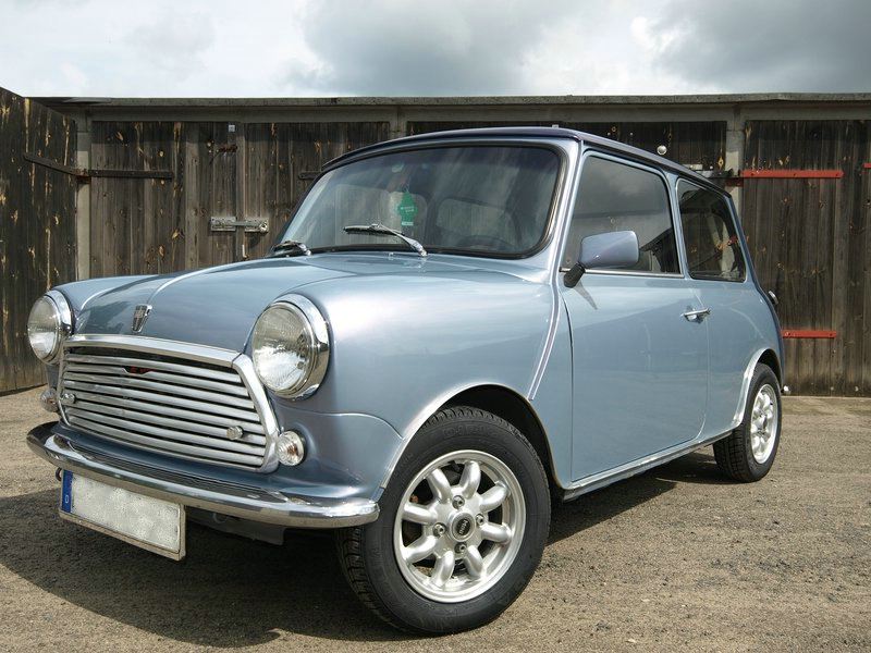

Baujahr: 8/1992
Modell / Sondermodell: Mayfair
Laufleistung km: 151000
TÜV / AU: 07/2011
Motor / PS: 1000 / 41
Farbe: Graphit Nightmist metallic
Vorbesitzer: 3, seit 11 Jahren im eigenen Besitz
Beschreibung:
Der Wagen wurde immer mit größter Sorgfalt gepflegt. Motor läuft sauber und ohne Probleme. Es handelt sich um ein Nichtraucherfahrzeug. Felgen Minilite 12 Zoll Leichtmetallfelgen mit neuen 145/70 R12 Reifen von Fulda. 2x Scheinwerfer Lampenschirme (Schlafaugen) gibt es auch mit dazu. Des Weiteren sind Ausstellfenster hinten, Wurzelholz im Cockpit, verchromte Wischer und Türgriffe, MD Radio mit Verstärker und Subwoofer gibt es mit dazu, der Aufwand es auszubauen lohnt nicht.
2007 restauriert (neue Zündanlage, Vergaser überholt, Karosserieteile erneuert und neu lackiert, usw.). Er wurde seither keinen Winter gefahren. Insgesamt sind Ersatzteilrechnungen / Reparaturen von ca. 2500 Euro vorhanden. Ein frischer Ölwechsel (Juli 09) mit 20W50 ist gemacht, des Weiteren befindet sich die Bremse vorn in einem guten, hinten im neuwertigen Zustand. Stoßdämpfer sind neuwertig.
Bekannte Mängel sind leichter Rost, Fotos der betroffenen Stellen können bei Wunsch gerne zugesendet werden, um sich selbst ein Bild machen zu können.
TÜV & AU sind ebenfalls neu (Juli 09). Das Kfz ist abgemeldet, eine kleine Runde auf dem Parkplatzgelände wo er steht kann gemacht werden, für eine Probefahrt oder bei Kauf sind jedoch 5 Tageskennzeichen, rote Nummernschilder, oder ein Trailer zum Transport selbst mitzubringen.
Mängel / Rost: Mini typisch
