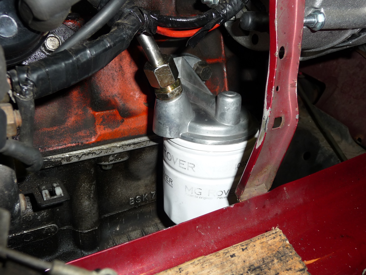

Als Wehmutstropfen macht der Ölfilterkopf Probleme. Hier ist ein Haarriss drin.
Bei Minimine ltd. hatte ich einen neuen Kopf bestellt aber bei diesem ist das Gewinde für die Ölleitung zu kleinHat vielleicht jemand einen Ölfilterkopf für einen SPI Motor zu liegen und kann diesen entbehren?
Danke im Voraus!

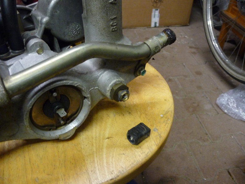

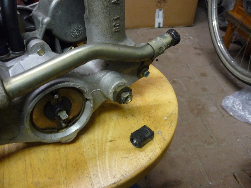

Hallo zusammen,
heute konnte ich mich wieder dem kleinen widmen und bin fündig geworden. Der Temperaturgeber in der Ansaugbrücke ist vollständig abgebrochen, der Widerstand liegt damit bei Unendlich. Das MEMS kann damit nichts anfangen. Da beide Kühlwasserleitungen an der Ansaugbrücke beschädigt sind, wird die ausgetauscht.
Habe mal noch ein Bild mit rangehängt. Jetzt gehts erst einmal ans Teile bestellen.mfg. Thomas
