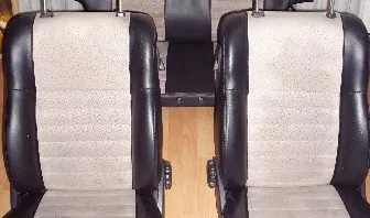

Biete Fahrer- Beifahrersitz sowie komplette Rücksitzbank an in Beige.
Verkauf gegen Höchstgebot kein ebay.
Müssten nur ein wenig sauber gemacht werden standen iner Garage.
Die beiden Vorderensitze haben leichte Gebrauchspuren kann ich aber Fotos per e-mail schicken.
Bis zum 6.12.09 halte ich die fest dann entscheidet sich wer sie bekommt.
Abholung wäre mir lieb versand ist aber auch kein Problem müsste mich aber erst erkundigen was der spass kostet, den versand müsstet ihr allerdings bezahlen ansonsten stehen die sachen in 41844 wegberg.
So das wars von mirgruß alex
