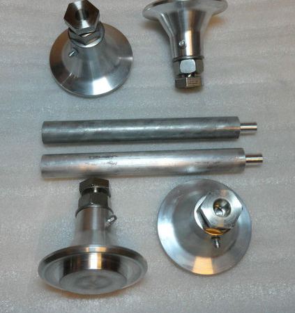

ich glaube der Beitrag von helee 29 erklärt einiges. Das sind keine Billig Hilos sondern selbstgefertigte von cooper18-2000. Den thread kannte ich noch nicht. Wurde damals schon ausführlich diskutiert.
Aber es ist ja nicht so, dass sich da jemand keine Gedanken bei der Herstellung gemacht hat (siehe thread). Die Teile sind theoretisch schon besser als die Billig Hilos. Und dann wäre der Preis mehr als fair.
Anscheinend sind doch einige von den Kits verkauft worden und fahren irgendwo durch die Gegend.
Ein Feedback der Besitzer hinsichtlich ihrer Erfahrungen wäre natürlich toll...Grüßle
Andi

hab in der Bucht "HiLos" gesehen die irgendwie anders aussehen als alle anderen
Höhenverstell-Kits. Vom Aussehen her erinnern sie an Adjusta Rides. Haben Schmiernippel aber kein durchgehendes Loch für das das Gewinde. Laut Beschreibung passen die originales Knuckles.
Taucht das was? Hat das schon einer eingebaut?

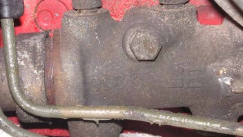

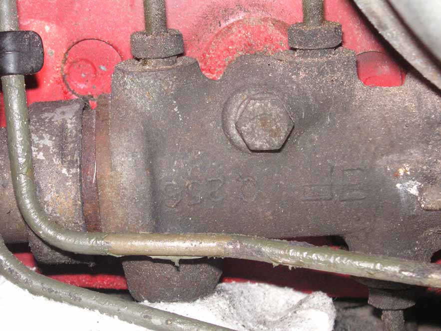

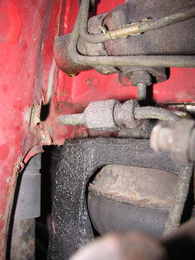

So, hab das Bremsdruckventil nochmal mit Bremsenreiniger gesäubert und dann mit der Bremse ein paar mal gepumpt. Ergebnis: auf der äußeren Seite des Ventils (Kotflügelseite) sammelt sich immer wieder Bremsflüssigkeit die dann abtropft.
Muß an dem Teil selbst liegen. Anbei nochmal ein Bild auf dem man deutlich erkennen kann, dass an der Unterseite des Ventils ein Tropfen hängt und der Bereich darunter schon ganz feucht ist. Denke die Sache ist eindeutig, oder?
Zumal die Bremsleitungen am Ventil einen dichten Eindruck machen.Also wieder was gelernt. Das Teil kann doch kaputt gehen.
Danke für eure Mithilfe und die Tipps.

soo, ich hab gestern noch einmal genauer nachgeschaut. Habe den Wasserbehälter demontiert damit ich sehen konnte wo es feucht ist. BKV und HBZ sind dicht. Auch zwischen Behälter und HBZ ist alles ok. Allerdings hat wohl das Druckregelventil den Geist aufgegeben. Sieht alles recht nass aus unterhalb.
Ich hoffe, dass nach Austausch und Entlüften wieder alles i.O. ist.
Ist beim Wechseln irgendetwas zu beachten? Ist FAM 7821 das richtige Ersatzteil?Danke

Hi Diddi,
Bremssattel/Bremsleitung war auch meine erste Vermutung. Hab aber nix undichtes erkennen können. Die Bremsflüssigkeit verschwindet auch nicht im BKV sondern tropft ab auf die Straße. Kann natürlich auch zwischen Zylinder und Behälter sein. Muß nochmal genauer nachschauen. Man sieht das ziemlich schlecht. Gibt es zwischen Behälter und Zylinder ne spezielle Dichtung?Gruß
