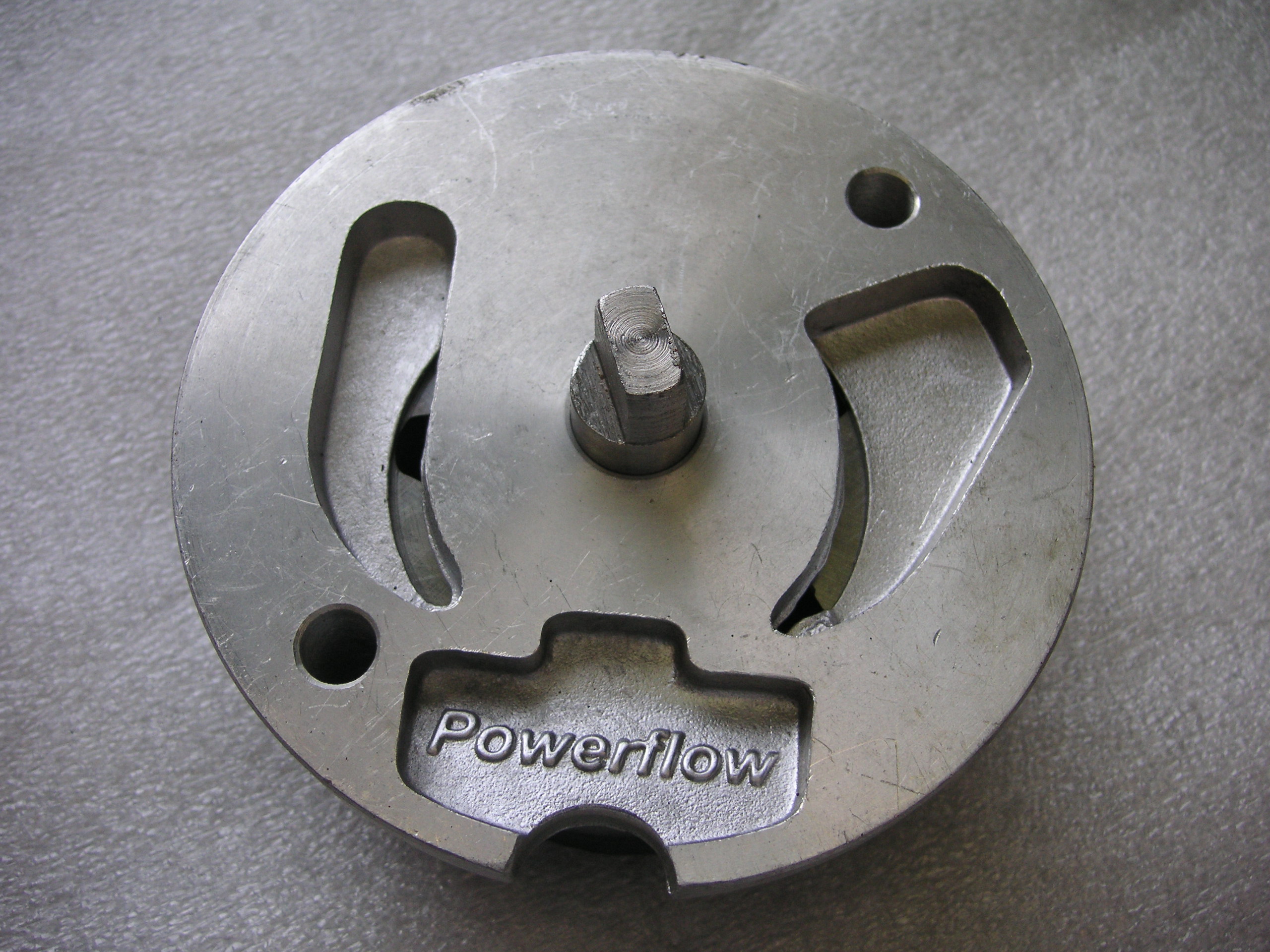

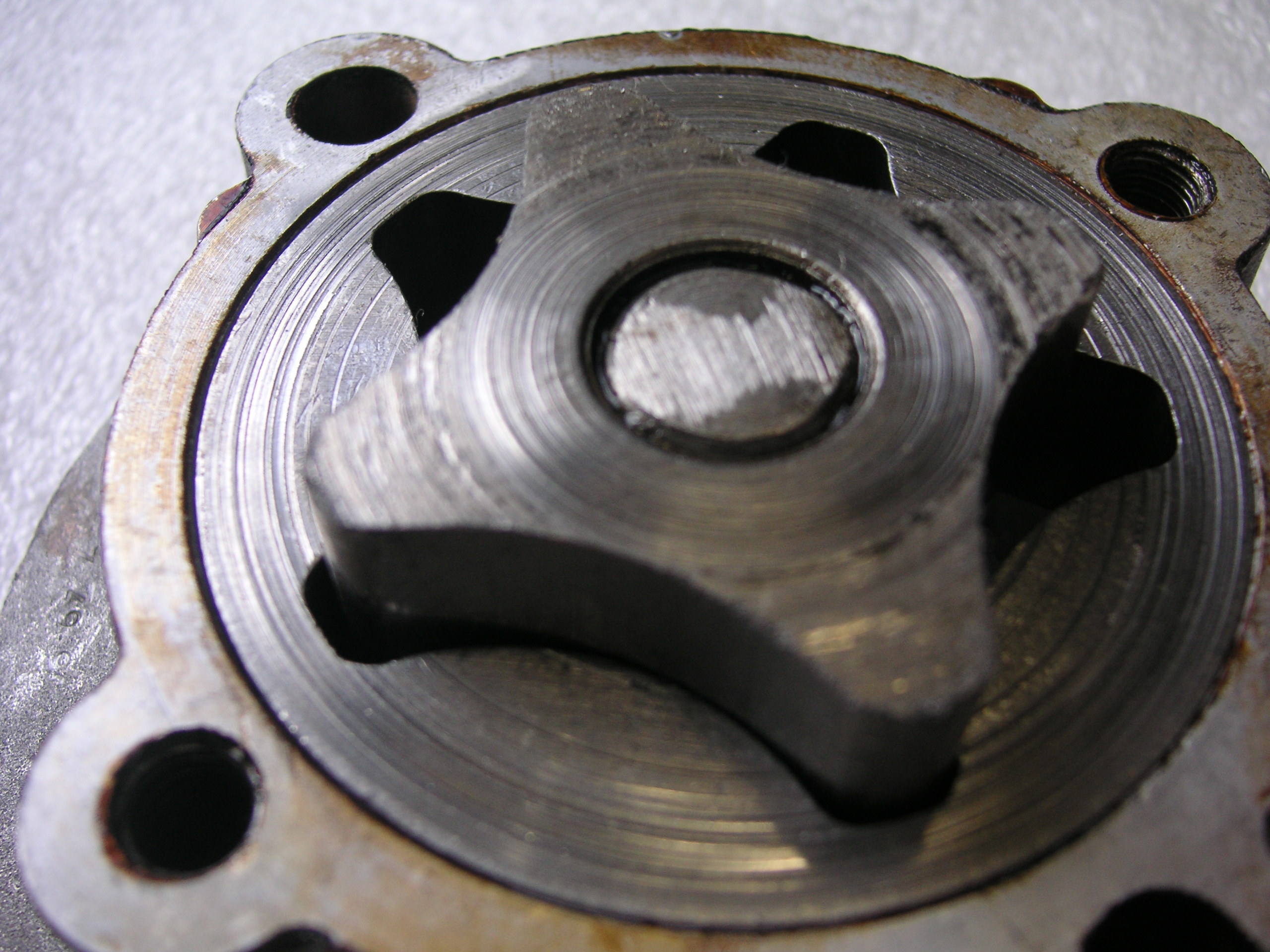

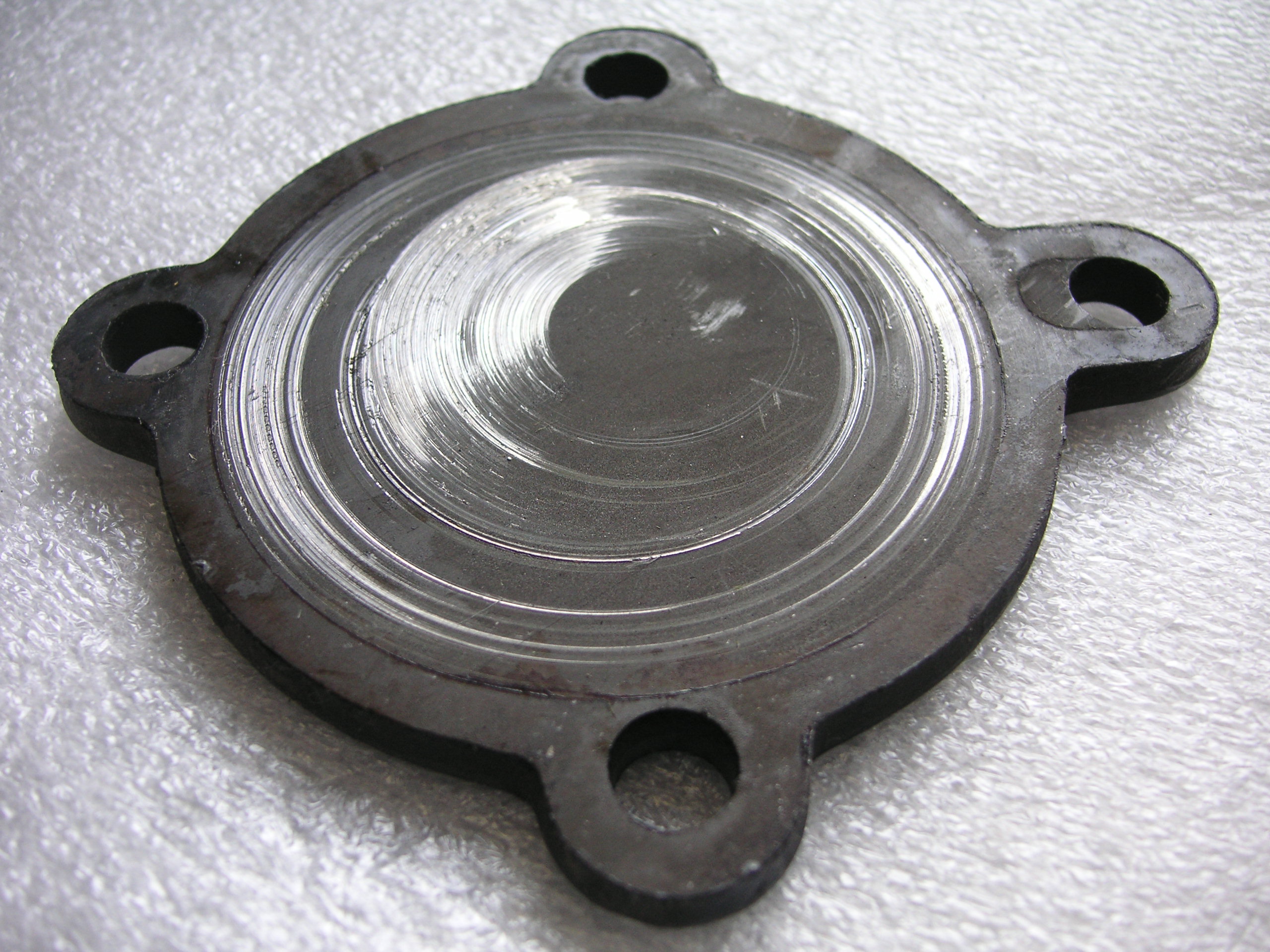

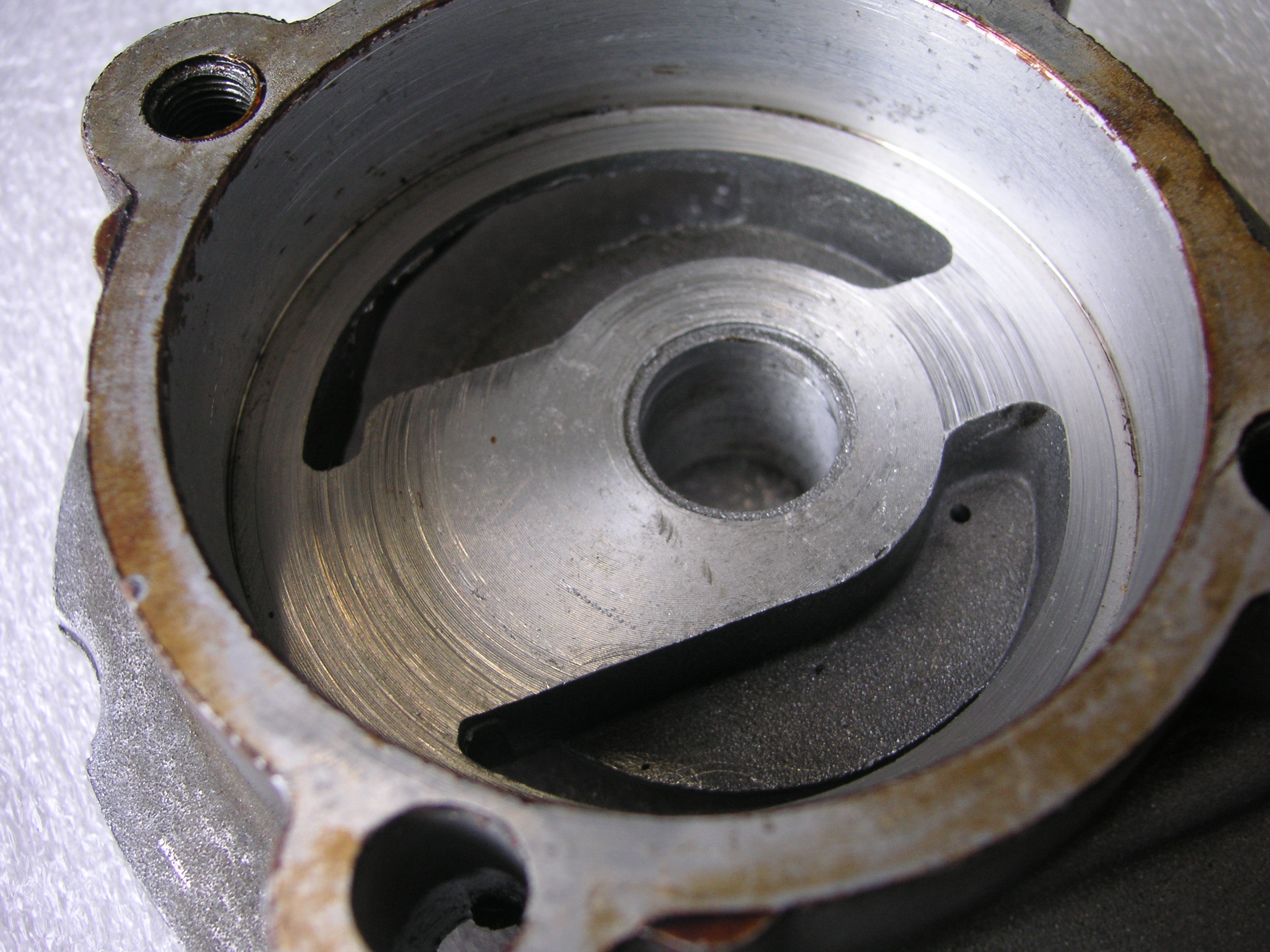

Hallo Leute,
ich nochmal. Hab heute die Ölpumpe abgeschraubt und auseinandergenommen. Sowohl an der Innenseite des Deckels als auch an den Strinflächen der beweglichen Innereien sind
Riefen zu sehen. Ist die Pumpe noch zu gebrauchen oder Schrott? Lassen die Riefen auf verunreinigtes Öl schließen (Metallpartikel)? oder ist das eher normal?
Anbei ein paar Bilder:Danke für euer Feedback.
Grüßle aus BaWü
Andi

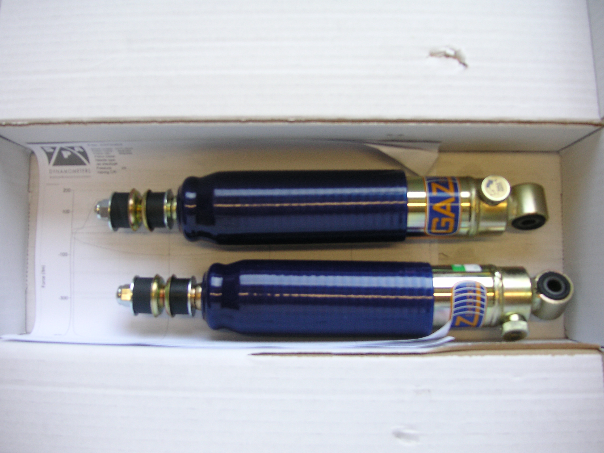

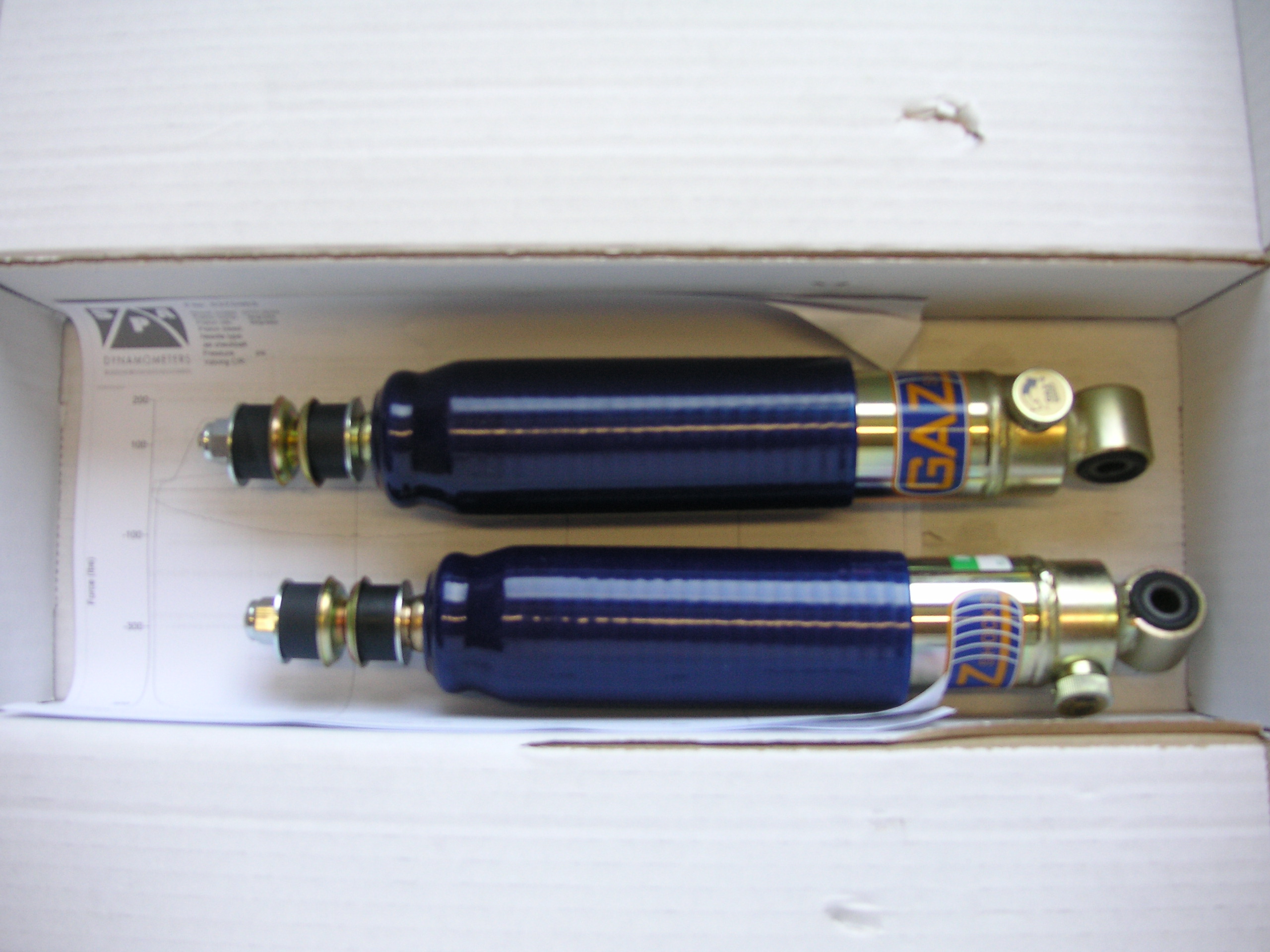

Hallo zusammen,
blöde Frage, habe meine neuen GAZ Dämpfer für die Hinterachse bekommen und mir scheint das so, als ob
da was bei den Beilagscheiben bzw. Tellerscheiben und Gummis durcheinander vormontiert ist, oder?
Montiert man nicht zuerst eine Tellerscheibe, dann einen Gummi, dann den Dämpfer im Radhaus und von oben wieder Gummi,
Tellerscheibe und Mutter?
Man geht doch nicht mit den Scheiben gegen die Karosse?
