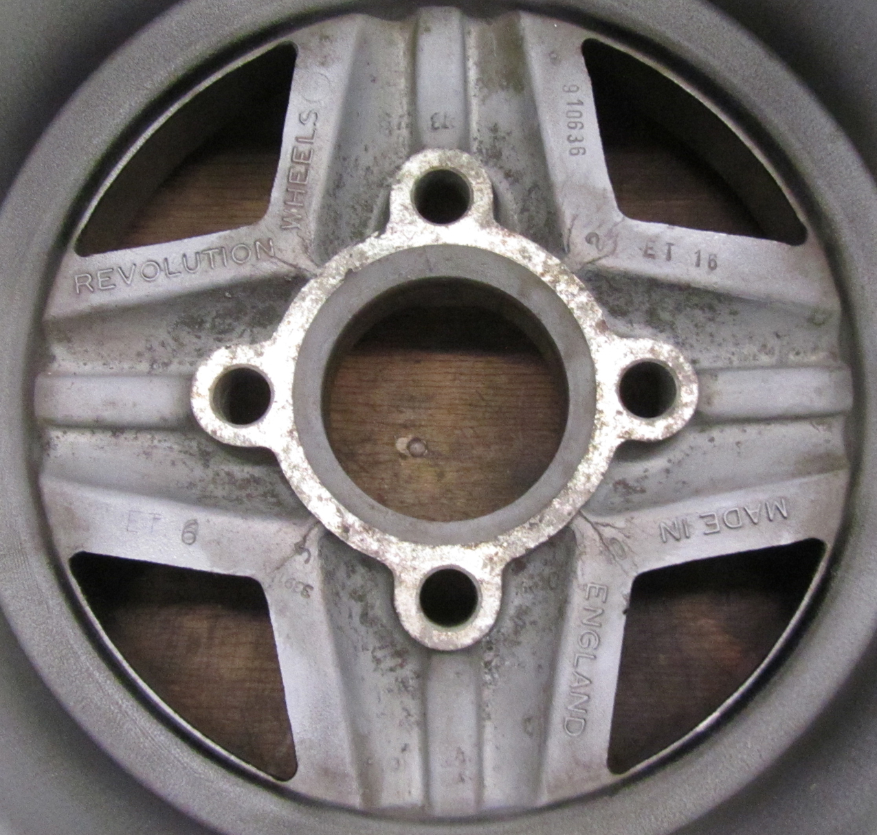

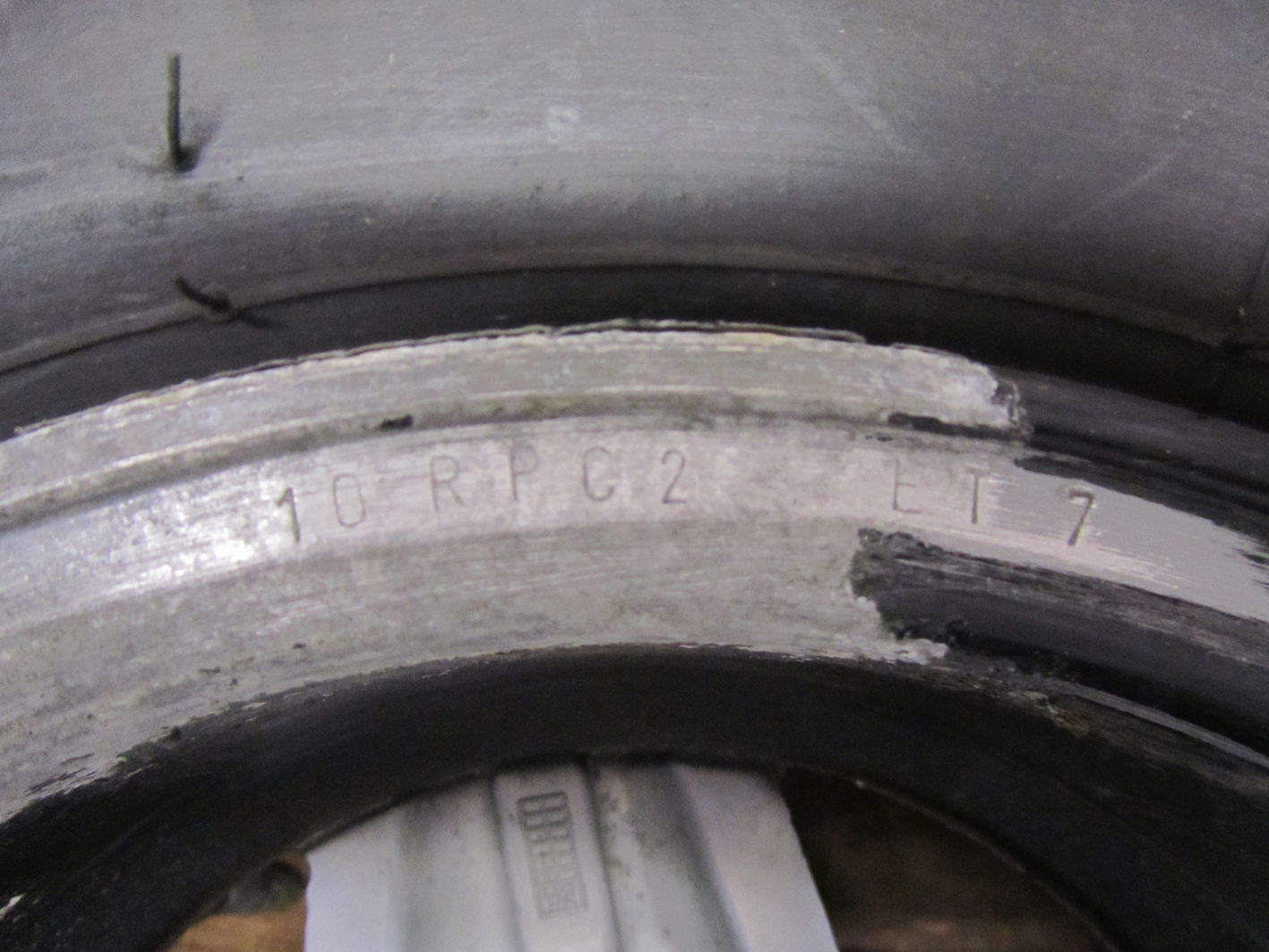

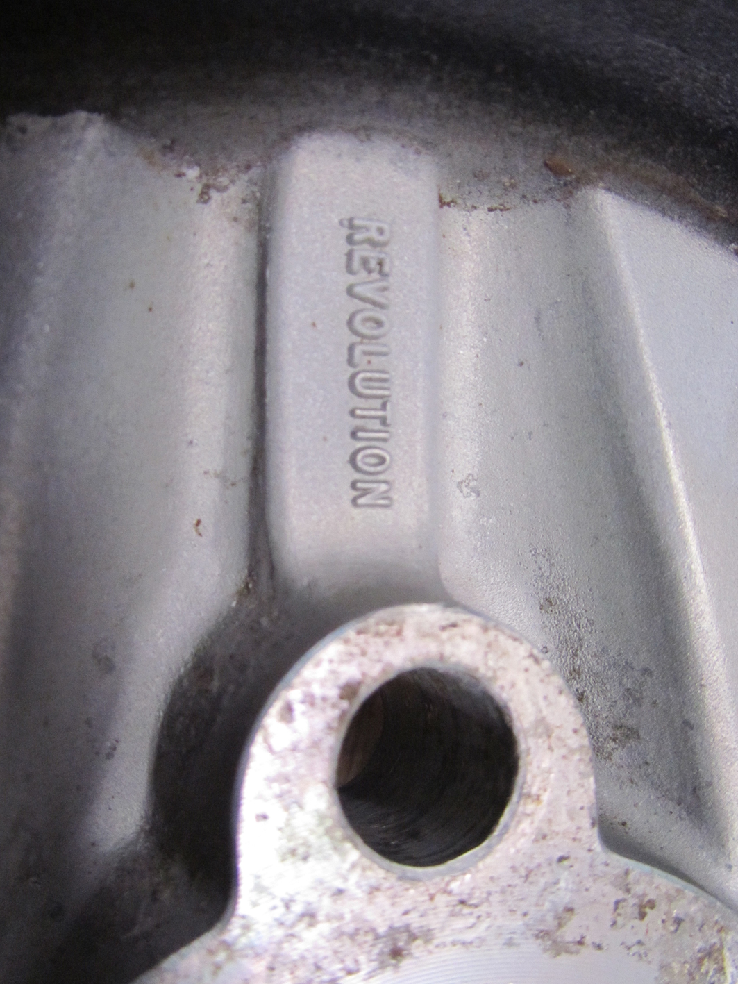

    Hallo zusammen,
    bei beiden Felgen(sätzen) die ich habe sind die Revolution Schriftzüge entlang der Speiche und erhaben. Bei der einen jedoch "Revolution Wheels" und "Made in England" jeweils über 2 Speichen, sozusagen "über Eck".
    Diese Felge hat auch auf einer Speiche ET16 und auf der gegenüberliegenden Speiche noch einmal ET6 als eingeschlagene Ziffern.
    Die andere Felgenvariante hat lediglich auf einer Speiche mittig den erhabenen "Revolution" Schriftzug und eine Gußnummer aus dem Jahr '92.
    Außerdem steht auf dem inneren Felgenhorn eingeschlagen die Angabe "10 RP C2 ET 7".
    Optisch sind die Felgen ansonsten sehr sehr ähnlich. Auch der Backspace (Felgenflansch zu Felgenhorn innen liegt bei ca. 92mm bzw. 91mm sehr dicht beinander).
    Bleibt die Frage, welche Felge hat eine bessere Chance beim TÜV und würden somit eine Aufarbeitung eher rechtfertigen?
    Danke für eure Antworten
