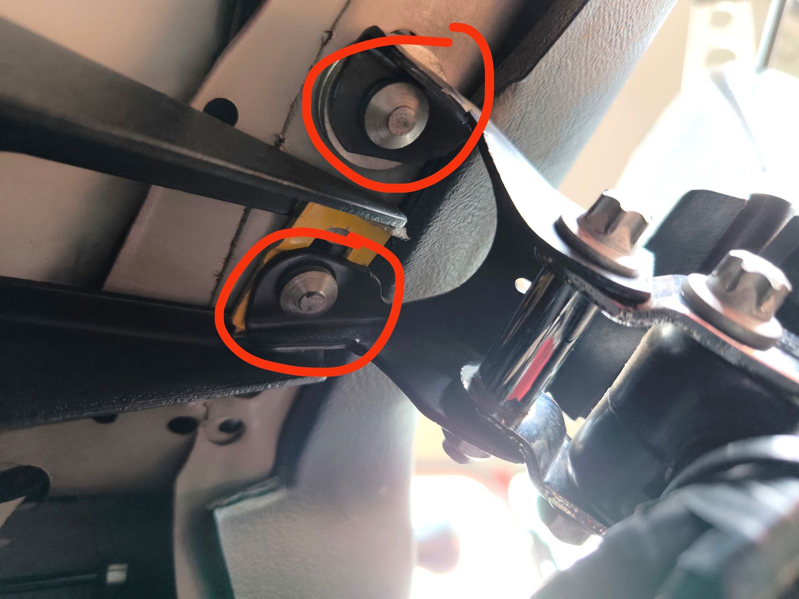

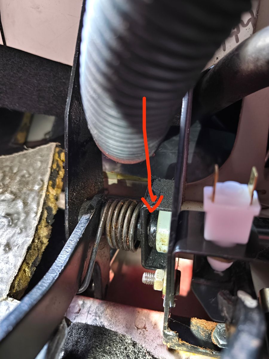

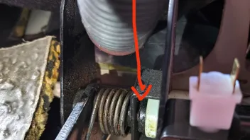

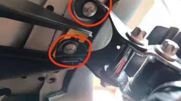

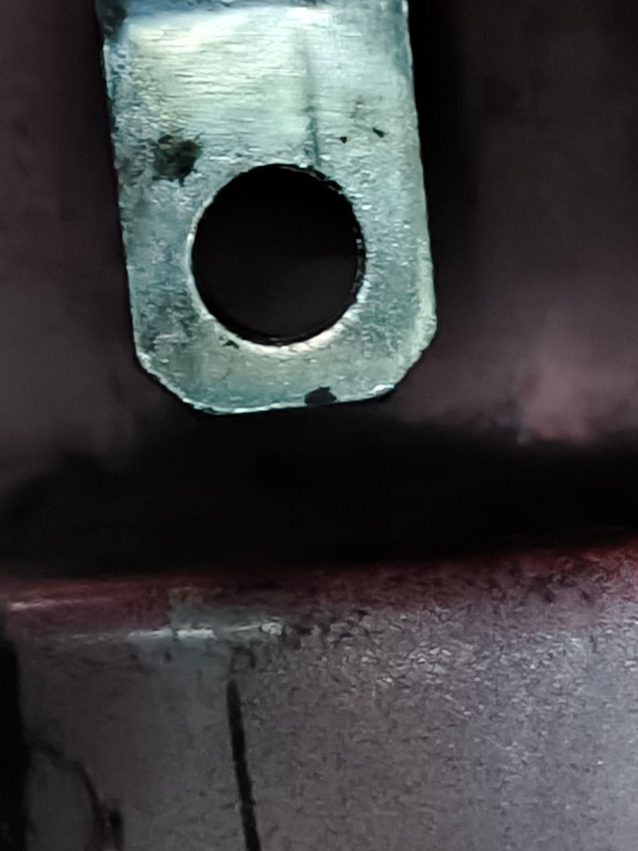

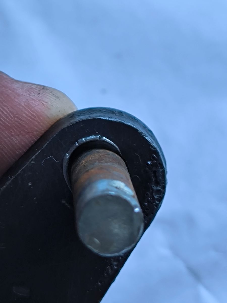

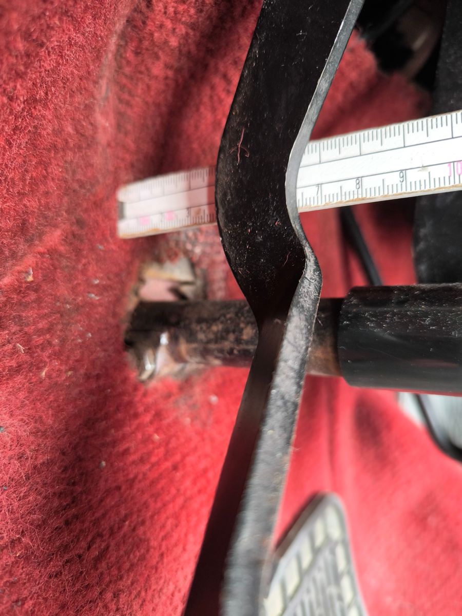

Du wirst das Problem nur lösen können, wenn Du den Kuppungsdeckel demontierst und dann alle mechanischen Bauteile untersuchst und wo verschlissen erneuerst. Dazu zählen auch Bolzen an der Pedalerrie sowie das Auge vom Ausrückbolzen oder auch der Eingreifenden Kugel des Hebels.
Ja, das mach ich jetzt auch.

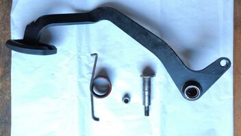

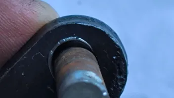

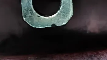

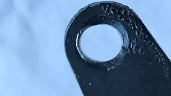

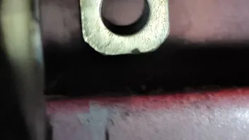

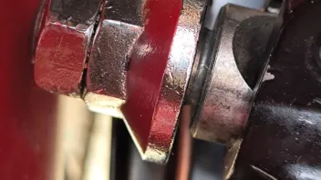

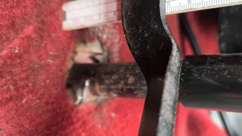

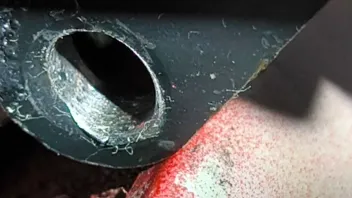

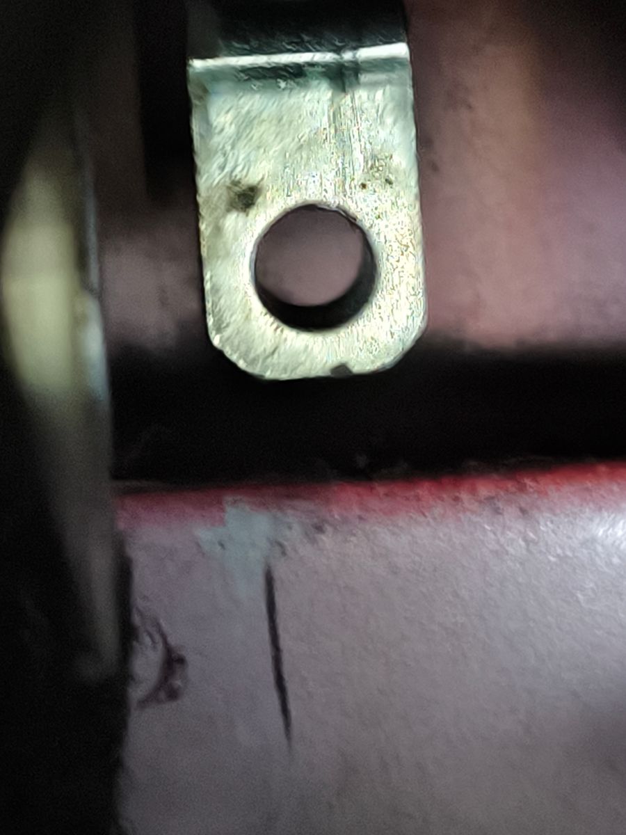

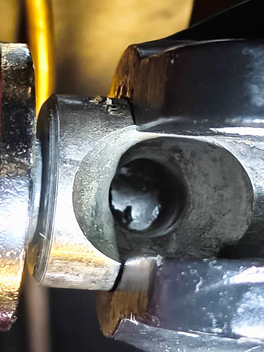

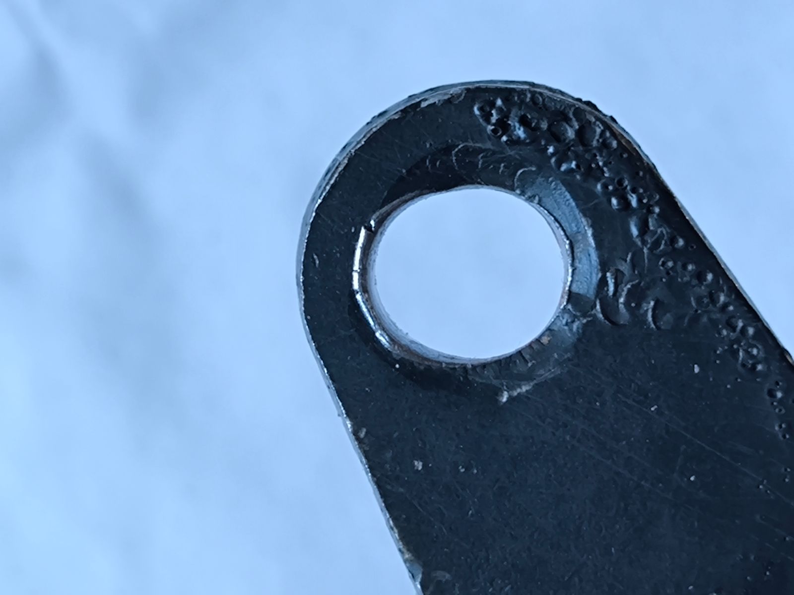

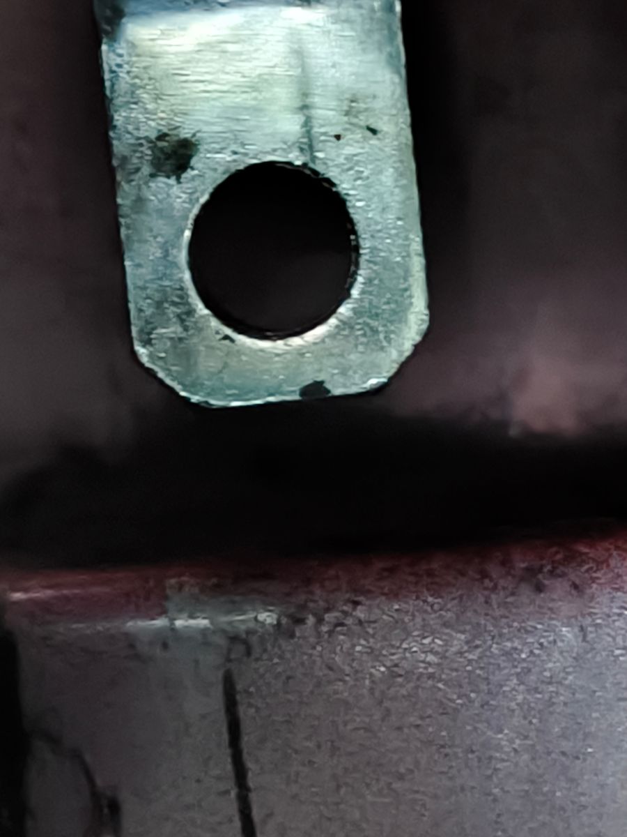

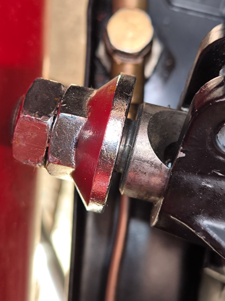

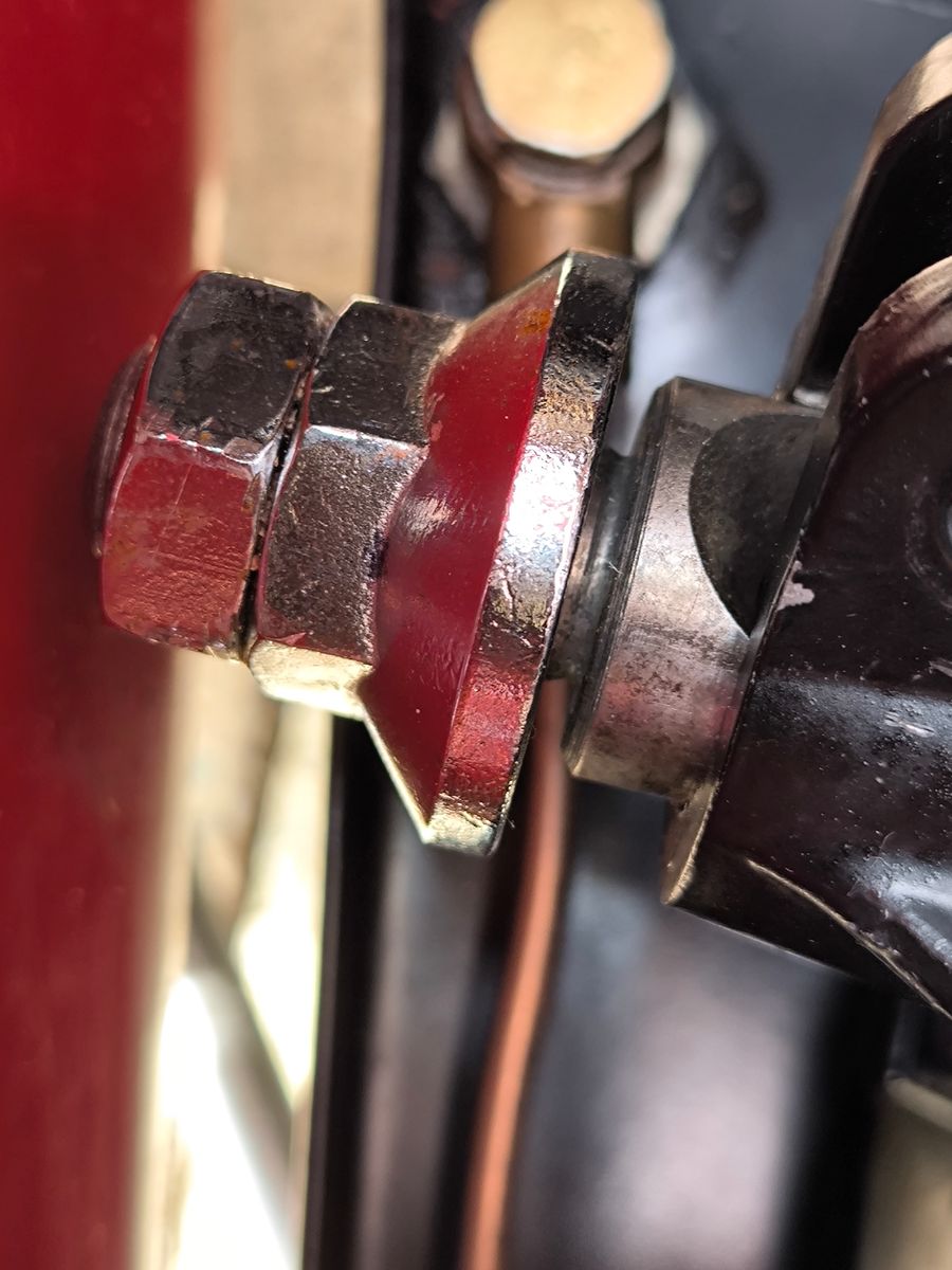

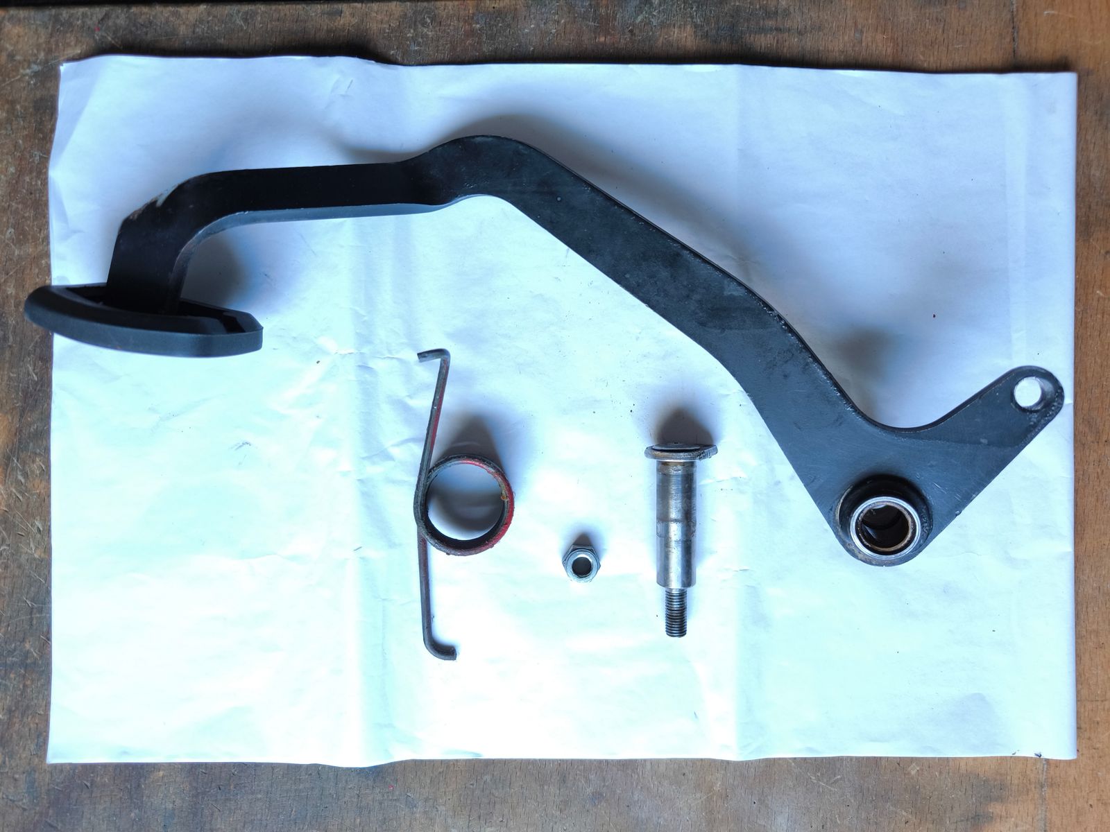

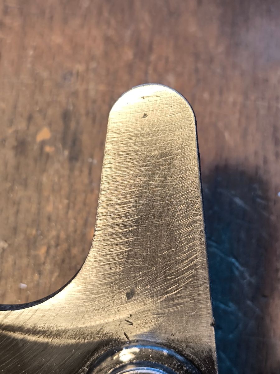

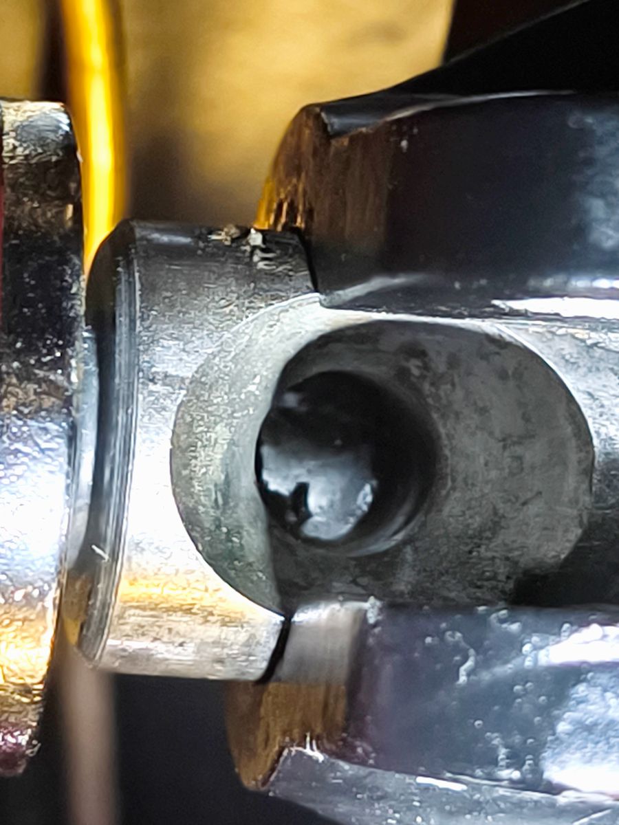

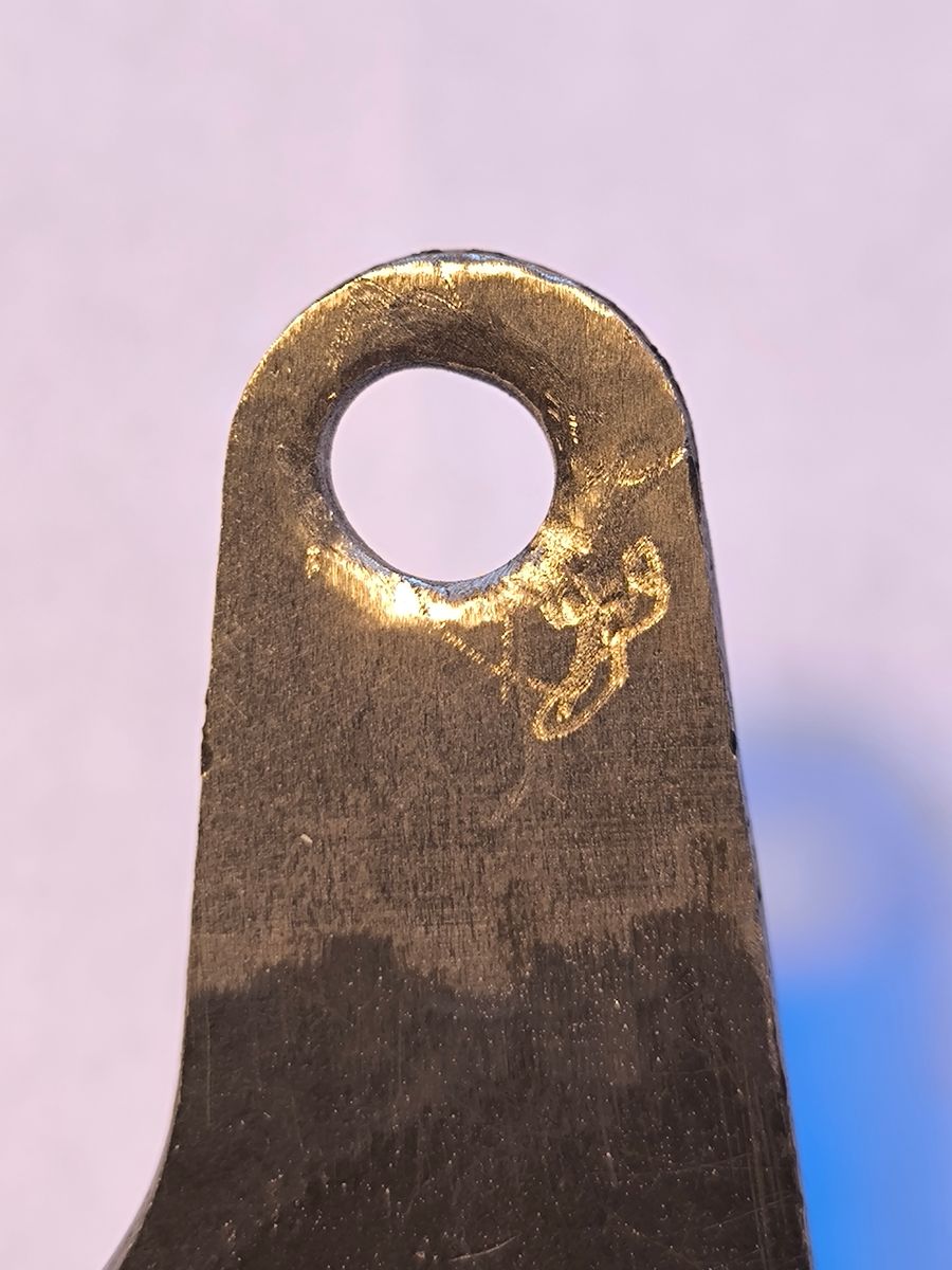

Wobei ich das Pedalauge, sowie den Bolzen inkl. Gabel am Geber bereits "hinter mir habe". Das ist soweit überarbeitet und okay. Auch die Kugel am Hebel ist i. O.
