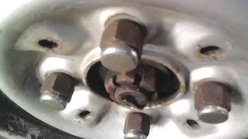

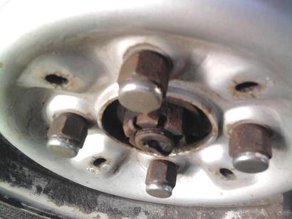

    Außerdem suche ich 5 normale Radmuttern, d.h. ganz so normal sind sie offenbar nicht, da ich sie bei keinem Händler finden konnte. Zur Beschreibung : Kegelsitz, "schwarz" ( wie der Metaller sagt ), mit einer Chromkappe, die aber nicht über die ganze Mutter geht, sondern nur oben auf dem Kopf sitzt.

    Gibt es Alternativen zu den Radmuttern, die zu den Revolution-Felgen gehören ?
    Ich würde gerne andere Muttern nehmen, da mich das Gefummel mit den Konusringen und den Blechkäppchen beim jährlichen Umstellen zwischen Winter- und Sommerrädern ziemlich nervt.
    Standardmuttern gehen jedenfalls schonmal nicht, deren Konus scheint mir zu klein zu sein. Außerdem glaube ich, daß der "bewegliche" Konusring sein muß, um die Felgen beim Anziehen der Radmuttern nicht zu beschädigen.
    Nach verschiedenen schmerzlichen Erfahrungen mit Normalschrauberkenntnissen, auf einen Mini übertragen, will ich es diesmal vorher ganz genau wissen. :)
    Bis die Tage, Ralph
