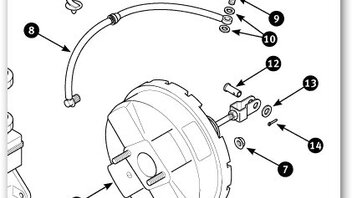

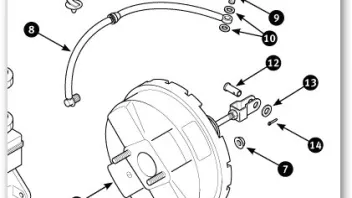

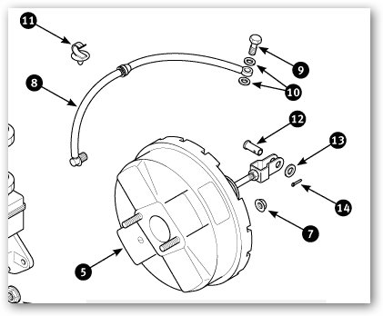

    Ps. Ein bisschen Luft zieht der Motor an dem Anschluß, der Unterdruck an den Bremskkraftverstärker gibt. War aber schon immer so.
    Hat vielleicht jemand so eine Dichtung zu Hause?

    Zudem muß ich zu meiner Schande gestehen, das er am Anschluß des Unterdrucks für den Bremskraftversärker etwas Luft zieht. Wird aber jetzt bei der Montage alles neu abgedichtet.
