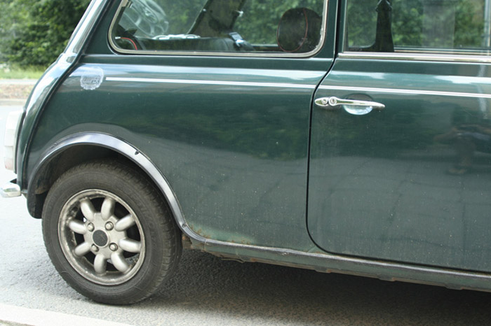

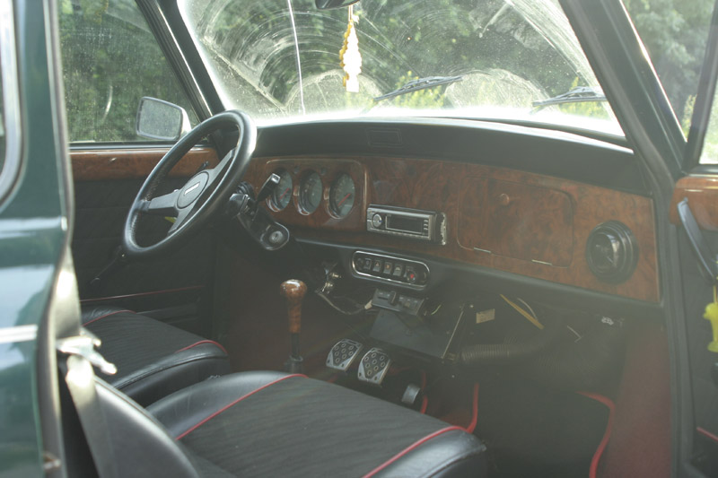

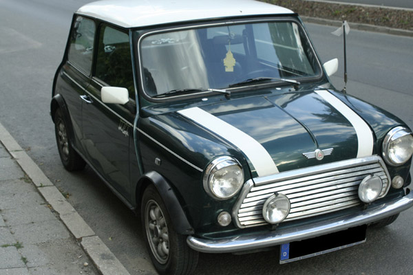

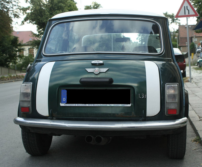

Beschreibung:

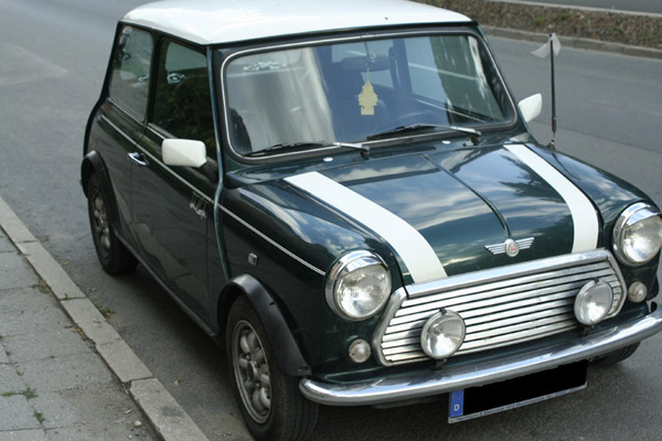

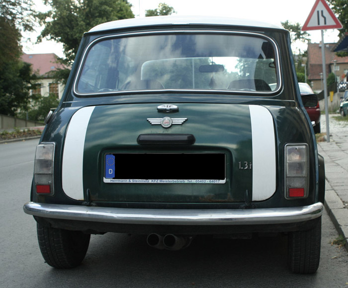

Zum Verkauf steht ein original Mini Cooper, Farbe British Racing Green. Erkennbar am weißen Dach, Außenspiegel, sowie den weißen Streifen auf der Motorhaube und Heckklappe.

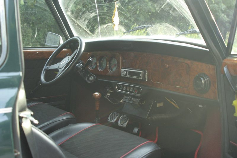

Der Kleine hat einen Sportauspuff, Sportsitze in Teilleder, Alufelgen (Minilite), Satz Winterreifen, Radio mit CD, Wurzelholzausstattung, weiße Rückleuchten und Blinker, Alupedalen.Außerdem gibt es noch diverse Ersatzteile dazu
- Oringinalsitze (gleiche Design)
- Original Auspuffanlage
- Rückleuchten
- Wasserpumpe
- HeckklappeReperaturen:
- Motorhalterung neu
- Sicherungskasten im Motorraum
- neues Flexrohr

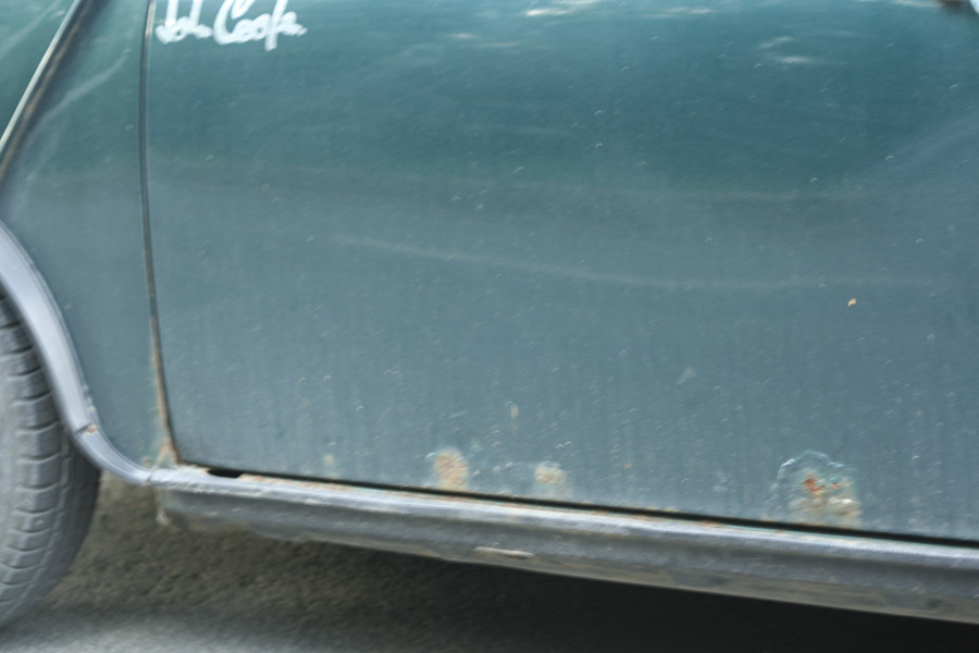

- FührungsgelenkeMängel:

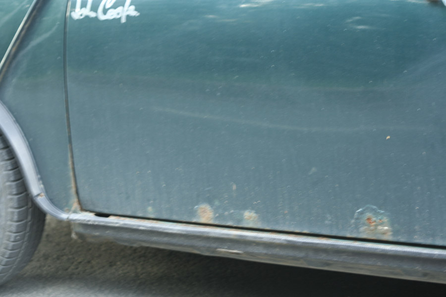

Nichts desto trotz hat der Mini die ein oder andere Roststelle.
Bitte die Bilder anschauen, habe alles genau fotografiert.
Desweiteren ist der Schließzylinder auf der Fahrerseite defekt.Preisvorstellung: 1300 €
