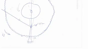

    bin ja nur techniker für den hochbau aber ich denke mal das es dafür auch reicht;)
    nach deine theorie würde ja dann die zugstrebe beim rückwärtsfahren zugkräfte bekommen:confused:
    mfg steven
    denke es wird zeit das der meister mit der sprache rausrückt
    jetzt mal hingesetzt und die ganze sache mal aufgezeichnet bzw hingekritzelt:D
    und was dabei rauskam :eek: es sind zugkräfte man solls net glauben aber wenn man mal nachdenkt probiert doch erst das rad sich von der zugstrebe wegzudrehen bevor es die achse nach vorne schiebt oder liege ich jetzt falsch
    denn durch die winkel beschleunigung wird ja schließlich eine kraft erzeugt die auf der ZUGstrebe wirkt ;) glaube ich zumindestens . oder ähh wie jetzt :rolleyes: :D
