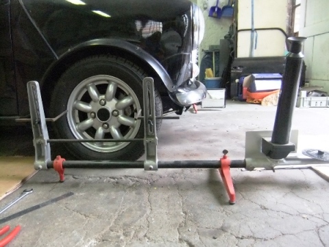

Dazu habe ich das Forum durchwühlt und mir die Gerätschaften (Siehe Fotos) gebaut bzw ausgeliehen.

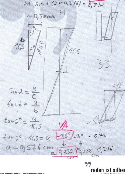

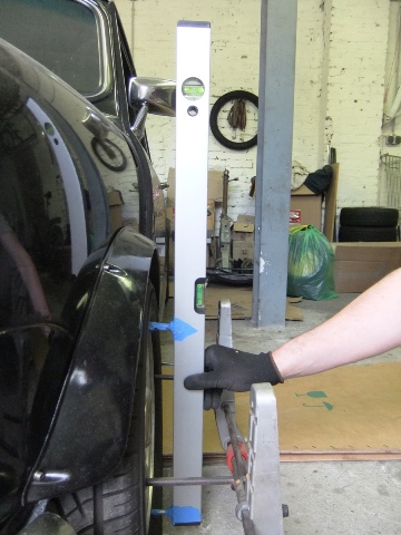

2. Mit Hilfe einer Wasserwaage und ein wenig Mathe habe ich den Abstand zur Sturzeinstellung berechnet bei dem die Libelle im Wasser sein müsste. Siehe Skizze und Foto:
https://www.mini-forum.de/attachment.php…=1&d=1338731338
https://www.mini-forum.de/attachment.php…=1&d=1338731683
Ich habe zwei gleich lange Schrauben im Abstand des Felgenrands an die Wasserwaage geklebt und die obere mit zwei Muttern verstellbar gestaltet.
Diese habe ich auf den ausgerechneten Abstand eingestellt (Bei -1,5° ergibt sich ein um 0,864cm größerer Abstand des oberen Felgenrandes zum unteren) und den unteren Querlenker so lange eingestellt bis die Libelle im Wasser war.
Hat das Jemand schonmal ähnlich versucht?

Dazu habe ich zum ersten Mal dieses Gerät benutzt:
https://www.mini-forum.de/attachment.php…=1&d=1338731337
Kennt das Jemand? Erfahrungen.
Meine Frage: Der eingestellte Winkel bei diesem Gerät müsste ja -0°15' (Gesamtspur) vorne entsprechen. Somit stehen die Räder an der vorderen Felgenkante weiter auseinander als an der hinteren. => neg. Vorspur oder auch Nachspur genannt.
Aber wie kann man feststellen ob die Räder im Verhältnis zum Fahrzeug parallel stehen?
