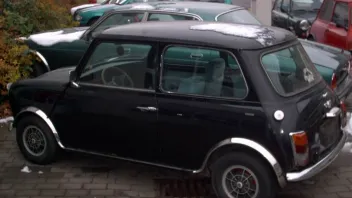

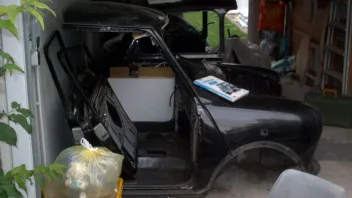

    Allerdings habe ich nicht alle digital vorliegen und auch noch keine von aussen wie er jetzt ist. Aber hier ein paar eindrücke:
    Dies war das Ende meines vorigen Minis:
    https://www.mini-forum.de/attachment.php…ntid=7735&stc=1
    So habe ich ihn gekauft:
    https://www.mini-forum.de/attachment.php…ntid=7734&stc=1

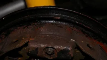

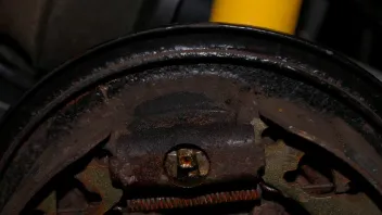

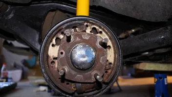

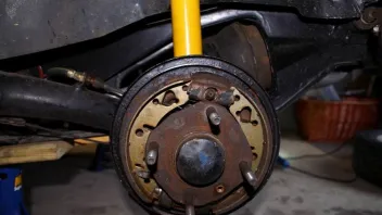

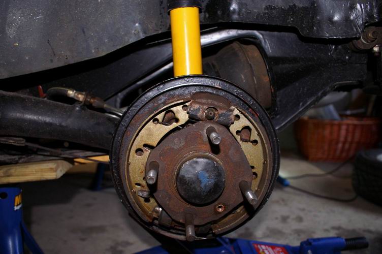

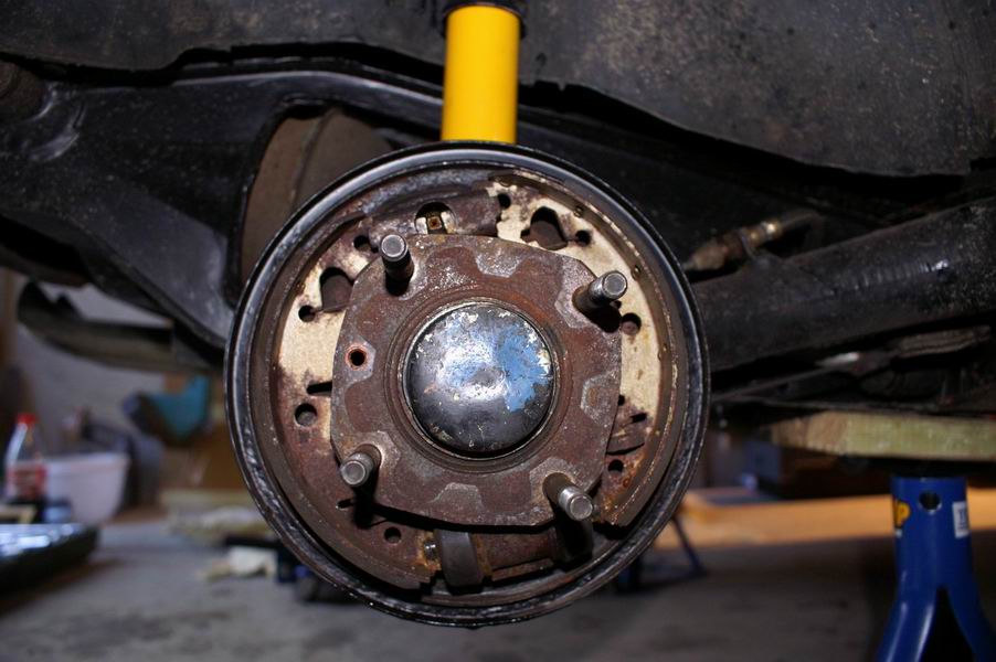

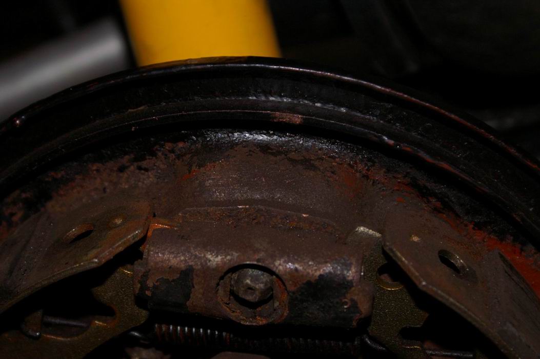

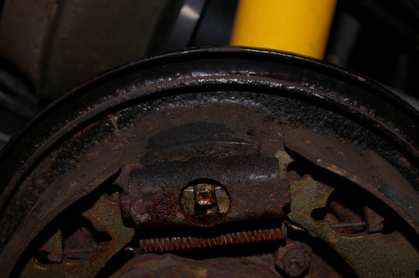

    So hab heute mal nachgeschaut.
    Die Zylinder sind an beiden Seiten Staubtrocken! Ach sonst konnte ich keine feuchten Stellen ausmachen.
    Die Beläge haben noch ca 5-6mm drauf und auch sonst konnte ich auf den ersten Blick nichts auffälliges finden... Beim genauen hinsehen habe ich aber bemerkt das die Beläge falsch montiert sind. Sie sind Symetrisch eingebaut und laut meinem Rep.Handbuch müssen sie unsymetrisch sein. Ich möchte erwähnen das ich an den Bramsen noch nichts gemacht hatte also bitte nicht mit mir schimpfen... :)
    Soll heissen das die Teile mit denen die Beläge fest verbuden sind bzw aufgebracht sind haben ja an einer Seite diese Ausparungen und laut rep Hand buch soll links die seite oben sein und rechts unten. Allerdigs kann ich mir dadurch auch nicht die unterschiedliche Bremswirkung erklären... Ich habe auch Bilder angehängt die das zeigen.
    Zum Thema entlüften kann ich nur sagen das ich das vor der Bremsenprüfung 3 mal gemacht habe und wir etwa einen 3/4 Liter DOt4 durchgejagt haben...
    Luft kann da eigentlich keine mehr drin sein.
    Ich denke ich werde dann jetzt auf beiden Seiten die Zylinder die Beläge und die Federn tauschen! Ich denke ja mal das die Trommeln durch die falsch liegenden Beläge keinen Schaden nehmen können. Oder sehe ich das falsch? MAcht es Sinn gleich die Entlüftungsschrauben und die Einstellschrauben mit zu tauschen?
    Bilder von der Bremse Hinten Links:
    https://www.mini-forum.de/attachment.php…ntid=7502&stc=1
    https://www.mini-forum.de/attachment.php…ntid=7501&stc=1
    SChönen Gruß
    Thomas ( Der langsam davon genervt wird ;) Will endlich zum TÜV und ab auf die Strasse!!! )
