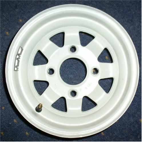

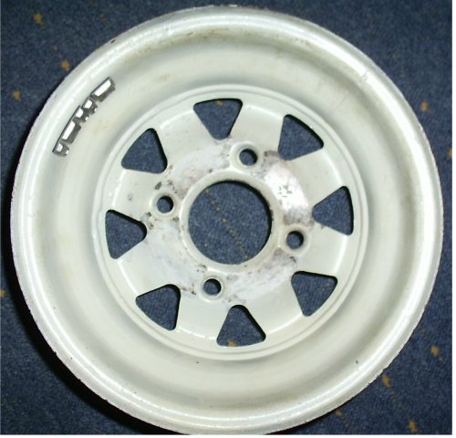

    ob ich wirklich weller habe weiß ich natürlich nicht 100 %ig deshalb hier zwei bilder, vielleicht kann man darauf erkennen ob's echte oder doch nur fakes sind (von horn zu horn sind's 5" (tiefe) und von horn zu horn (hehehe) sind's 10")!
    auf der vorderseite ist zwischen zwei bohrungen 7/82D eingestanzt und was ich eben auch noch entdeckt habe ist auf der rückseite (auch zwischen zwei bohrungen) ein H eingestanzt!!
    ansonsten kann ich nich viel zu den felgen sagen!
    wer weiß, vielleicht weiß ja wer was!
    ich danke erstmal für die antworten!
    ich habe mich noch einmal bei reifen händlern in meiner gegend umgehört!
    da spalten sich die meinungen:
    - die einen sagen, ganz klar da muß ein schlauch her weil die felge keinen hump hat!
    - die anderen sagen das ist eine felge dessen "felgenschultern" (nenn ich mal so, der erhöhte bereich, gleich hinter dem horn) breiter als 2,5cm ist und deshalb ist es nicht nötig einen schalcuh zu fahren!
    muß das nämlich ganz schön genau wissen (der händler hat mir den mini mit den felgen ohne schlauch verkauft&dann is mir in einer kurve der reifen von der felge gesprungen)
    würde mich freuen wenn ihr mir da NOCH WEITERhelfen könntet
    habe auch schon WellerWheels eine mail geschrieben, aber die kommen nicht zu potte!
    erstmal bis die tage
    rasmus
