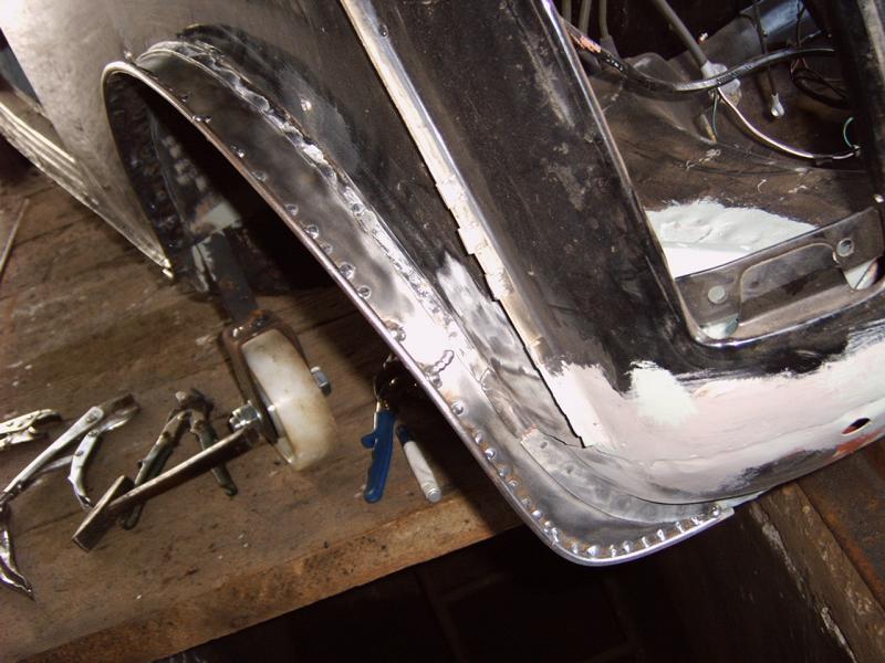

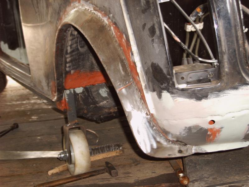

Ich war jetzt mal beim Tüv und die haben gesagt kein Problem.:D
Eine Seite habe ich jetzt fertig gemacht, ging eigentlich ganz gut.
8h Arbeit bischen fummelig aber ich hatte es mir schwieriger vorgestellt.
Hat sich auch nichts geworfen beim schweißen, brauche also nicht viel spachteln.
Und stabil wie aus einem Guß.:)

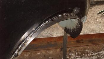

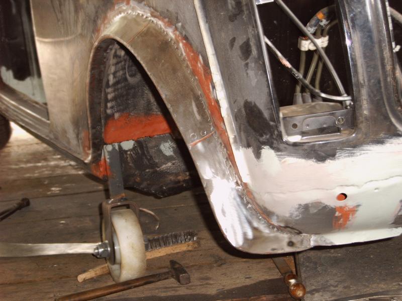

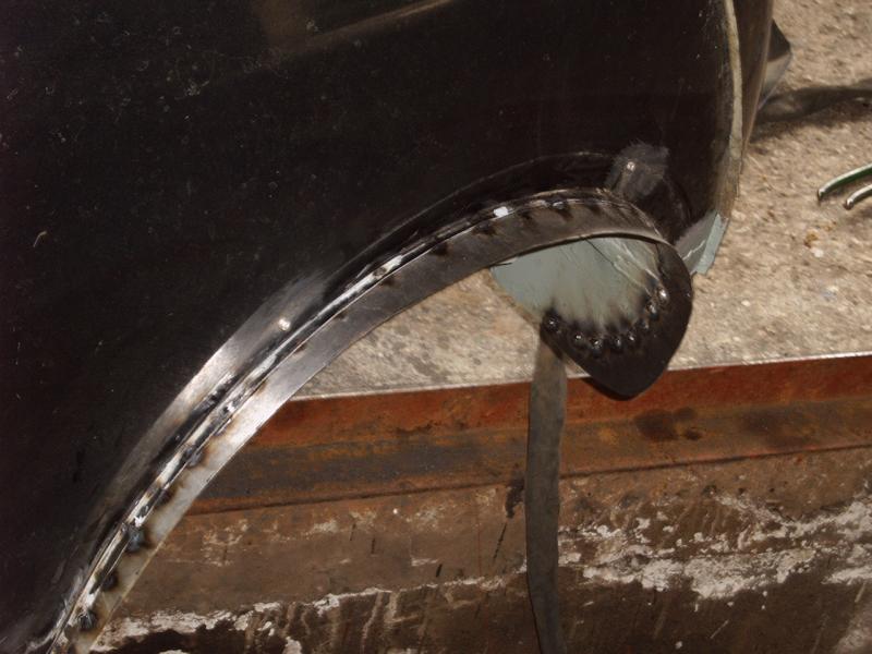

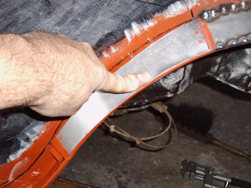

Ich hätte da mal eine Frage, diese ganzen Verbreiterungen werden entweder angeschraubt oder mit POP-Nieten befestigt. Das fängt irgendwann wieder an zu gammeln weil irgendwo Feuchtigkeit eindringt.
Jetzt würde ich gerne Kotflügel und Radausschnitte mit Blech verbreitern.
Hat das schon einer hier gemacht oder gesehen?
Und was sagt der Tüv da zu ?
Werde nächste Woche mal zum TÜV-Onkel meines vertrauens fahren, aber vielleicht hat ja schon hier einer Erfahrungen mit dem Thema gemacht.
