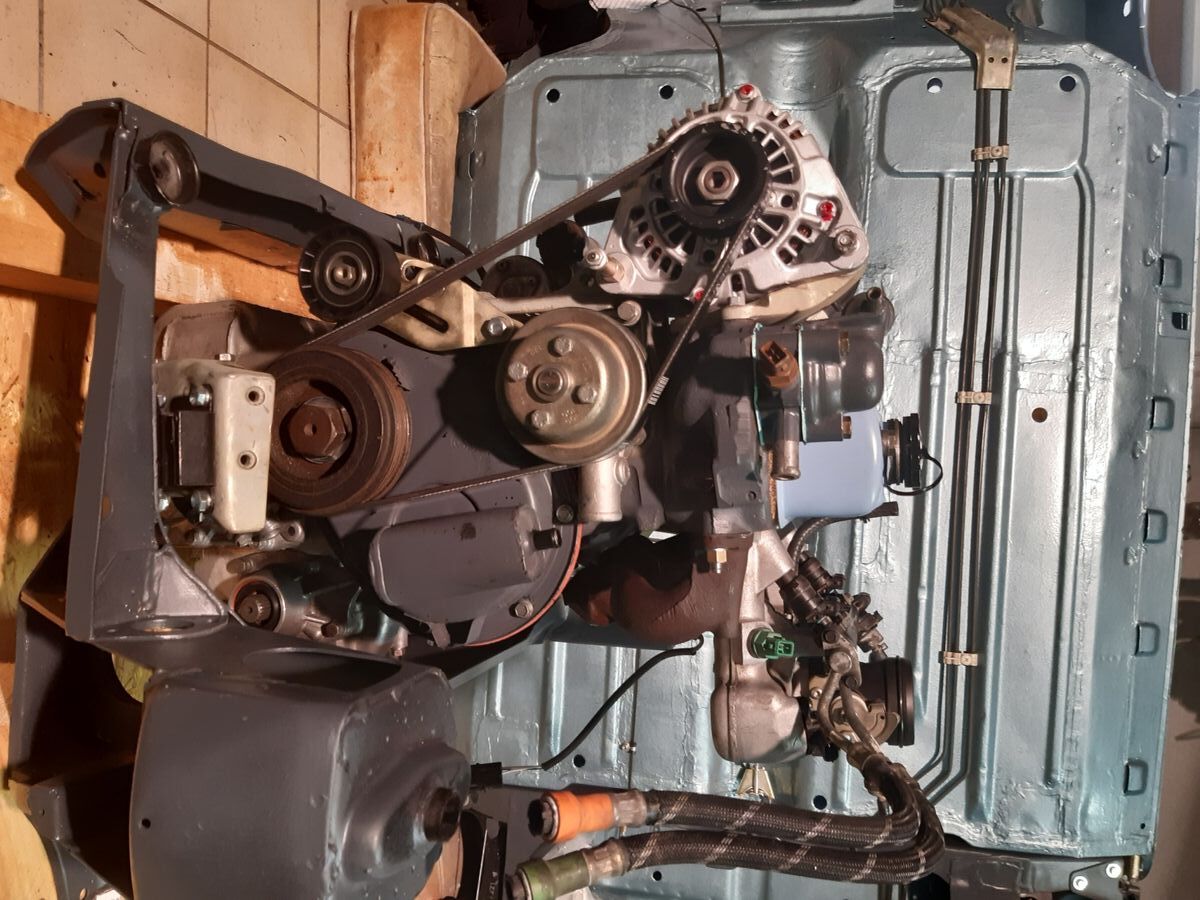

Um die Thematik aufzulösen:
neue, passende Lima bestellt - eingebaut, alles tipi topi.
Lima sitzt dort, wo sie soll; Kerze und Stecker sind erreichbar, Riemenspannung jetzt auch vernünftig einstellbar.
Danke für eure Unterstützung!

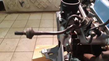

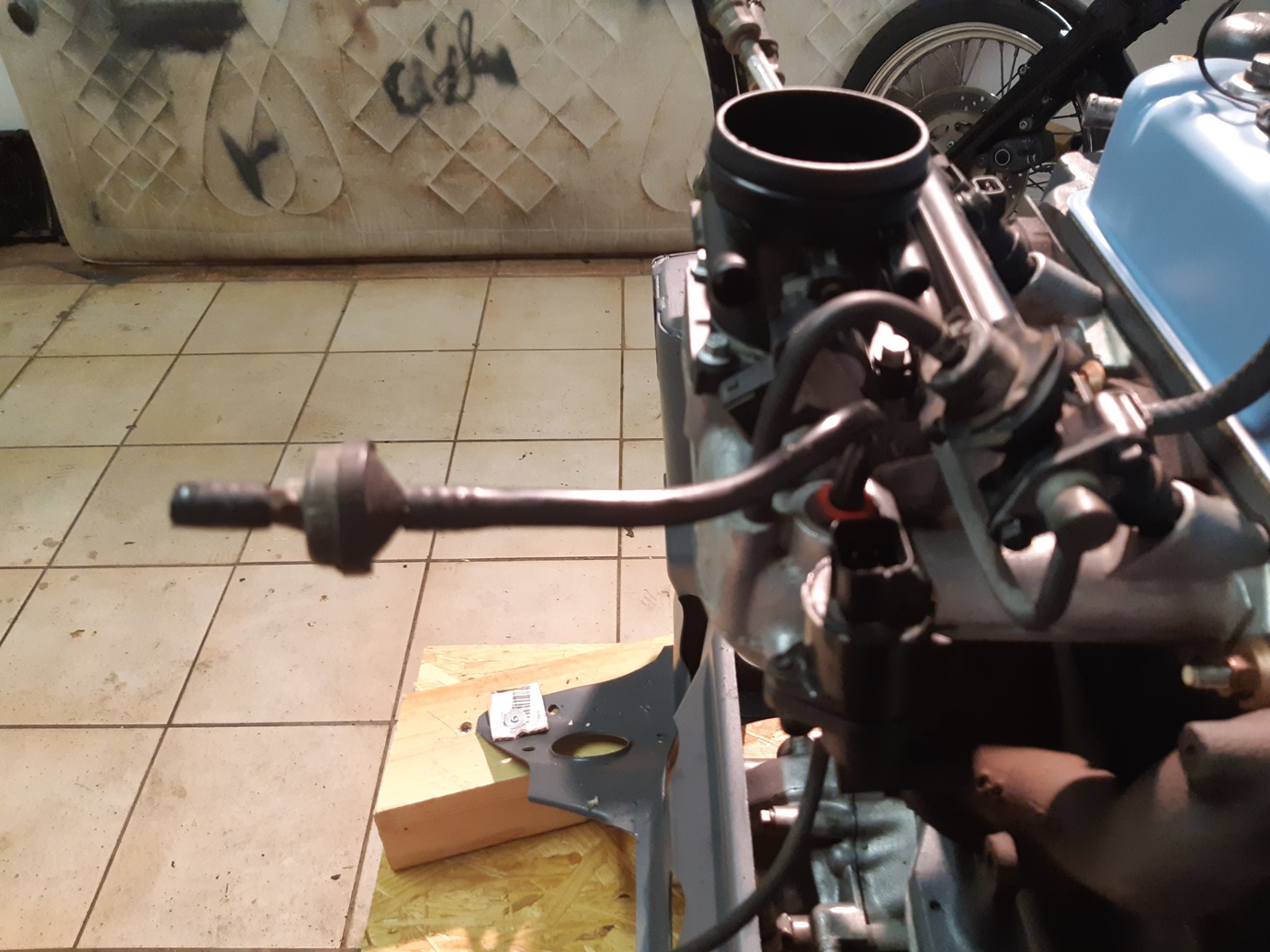

Servus zusammen,
benötige hier mal eure geschätzte Hilfe.
Der Unterdruckschlauch im BIld (mit Ventil) ist leider abgeschnitten worden,
bekomme ich das Teil (inkl. Ventil) irgendwo als ganzes zu kaufen? Oder selber herstellen/reparieren, also UD-Schlauch nach Ventil neu aufschrumpfen?
Habe bei den üblichen Vertriebsquellen hierzu nix gefunden.

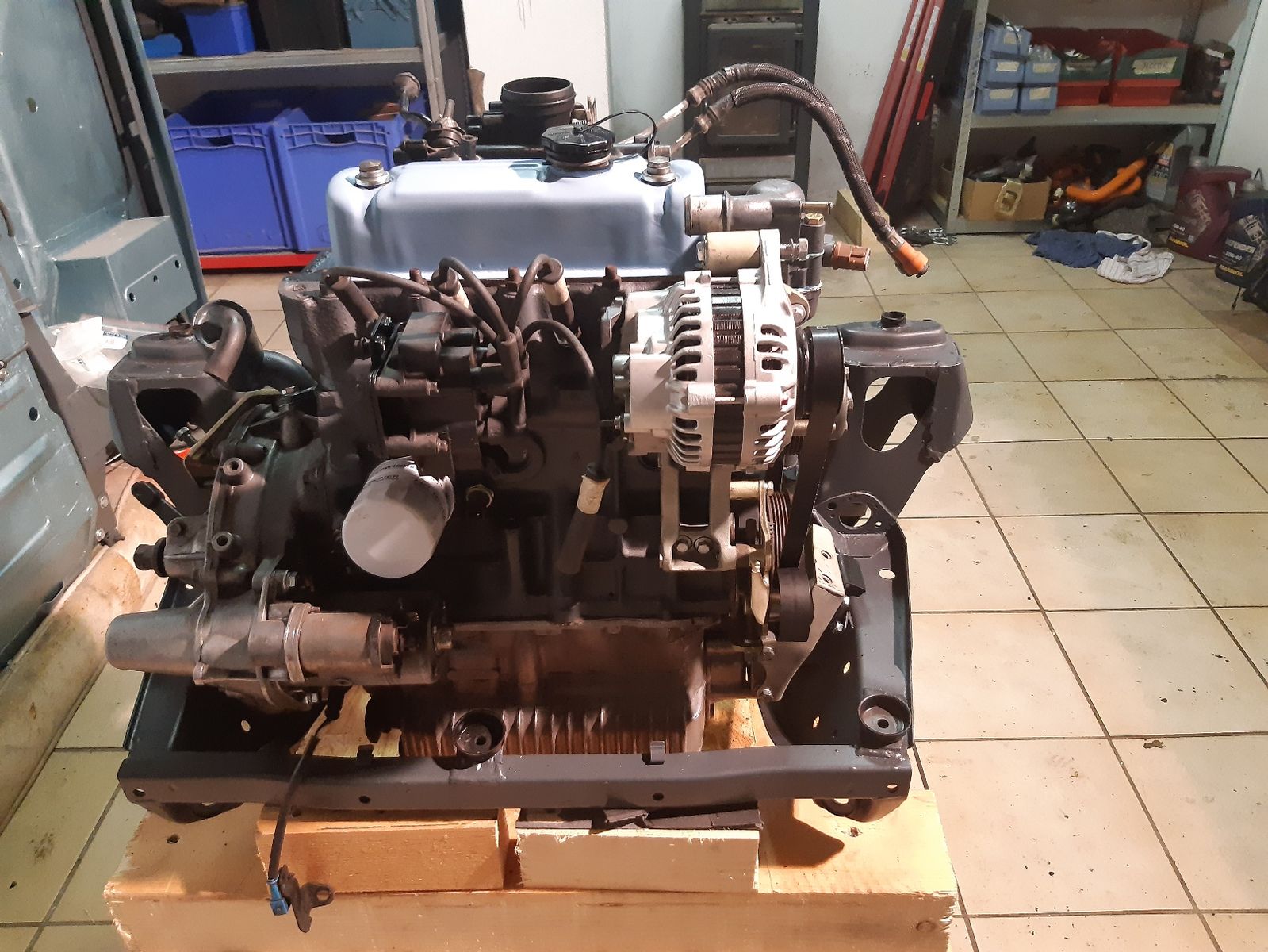

...hier mal noch eins von der Seite.
Spannrolle nur ganz leicht angehaucht...
Hallo Mini-Exyperten!
Ich baue meinen Kleinen aktuell wieder zusammen und brauche eure Hilfe.
Da meine LiMa fest war, hab ich mir eine neue besorgt, optisch leicht unterschiedlich zum Originalteil, aber in die Halterung passend.
Zunächst.
Habe jetzt festgestellt, dass in eingebautem Zustand
a. der Riemen ohne Spannrollendruck schon grenzwertig stark gespannt ist; der (Original-)Riemen geht kaum nur sehr schwer drauf, so stramm ist er; und
b. der obere Platz zur Zündkerze so knapp ist, dass der Kerzenstecker nicht mehr drauf geht.
Die neue Lima scheint ein paar cm zu weit oben zu sitzen, wobei die Halterung ja für mein Verständnis keinen falschen Anbau zulässt.
Mit der alten Lima war das alles kein Thema.
Bitte kuckt euch die Bilder mal an - kann es sein, dass ich Dormel ne Lichtmaschine gekauft habe, die NICHT für den MPI ist? Sind die unterschiedlich?
Danke für eure Rückmeldungen :)
Cheers, Thorsten

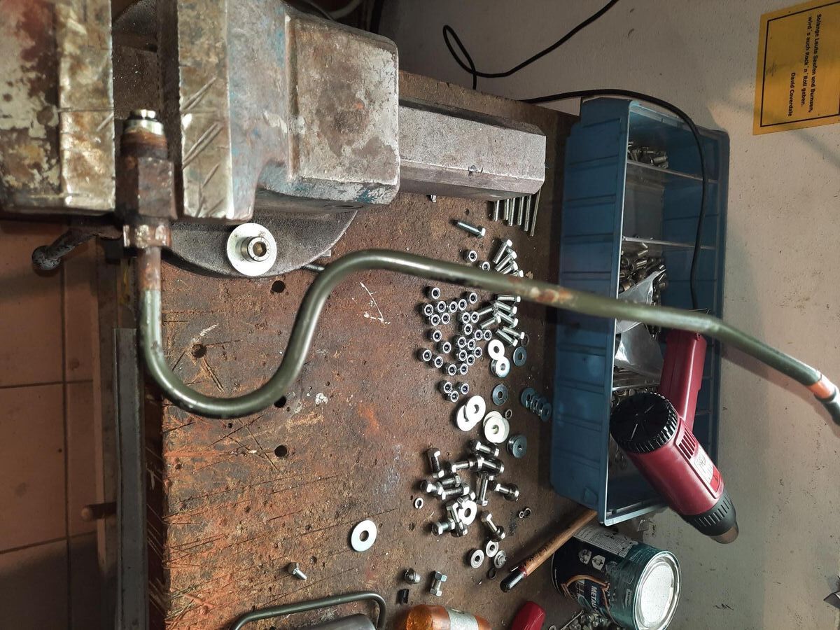

Moin zusammen!
Ich suche die Benzinleitung auf dem Bild anbei für meinen MPI Bj 97.
Das Adapterstück für die Verschraubung mit dem Benzinfilter (im Schraubstock eingespannt!) ist neu vorhanden;
ist suche die Leitung mit Verschraubung, also das Leitungsteil von FIlter in den Kofferraum zum Tank.
Hat solch ein Teil jemand von euch in gutem Zustand oder neu abzugeben?
Gruß in die Runde, schöne Pfingsten!
Thorsten
