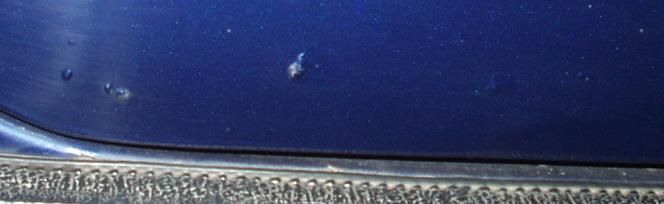

kann mir hier vielleicht irgendeiner der lackierprofis denn tips geben worauf es ankommt, bei einstellung der lackmenge, einstellen der spritzform(düse), abstand vom blech, bewegungsgeschwindigkeit, druck des kompressors und was man sonst noch so beachten muss damit es eine schöne ebene oberflache ergibt, welche nur noch kurz angeschliffen werden muss und dann lack, dann klarlack das ganze abrundet...
also bei mir sah das so aus...
die lackierte fläche sah teilweise aus wiene buckelpiste,
auf noch nicht lackierter fläche lagerte sich extrem viel lackstaub ab sodass ich wahrscheinlich den mit im lack hätte,
teilweise kommen dickere partikel aus der düse und denke das sieht auch nich gut aus im lack,
alles in allem war das ergebnis sowas von besch... dass ich wieder schleifen darf
jetzt noch mal meine frage, was hab ich falsch gemacht und wie gehts richtig
zu große düse?zuviel druck?zu großer abstand?zu schnell "gezogen"?
auf jeden fall weiss ich jetzt wieso lackierer ein ausbildungsberuf ist
glaub düse is 1,4mm im durchmesser, druck war so bei 2,8 bar...
mehr kann ich zu meinem lackier-waterloo nicht wirklich sagen...
