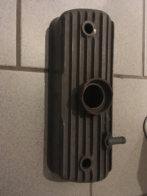

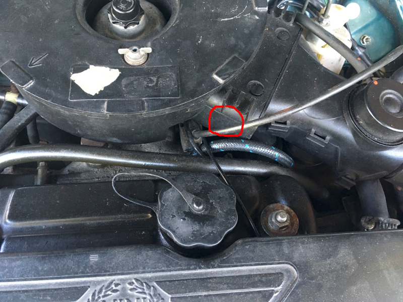

Passt denn der original Vergaser Cooper Lufi dann überhaupt noch wenn du den Minifin Ventildeckel nimmst?
Ich meine das die Halterungen des Lufis am Deckel dann nicht mehr richtig sitzen, ist ja warscheinlich eh schon nicht ganz bündig der "Schnorchel" zum eigentlichen Lufi oder täuscht das ?
Der Luftfilterkasten selber ist glaub nicht das Problem, das scheint vom Platz her zu passen. Die Halterung für den Schnorchel vermutlich auch nicht, die sitzen ja an den Verschraubungen für den Ventildeckel und sollten auf gleicher Höhe sitzen wie original. Was schwierig werden müsste ist der Schnorchel. Der Ölstutzen sitzt beim Aludeckel mittig, beim originalen ja nach rechts versetzt und da hat der Schnorchel die Aussparung. Schätze das passt dann nicht mehr oder ich ich muss den Kanal ausfräsen und wieder zukleben.
Wobei ich den Sinn von dem Schnorchel eh noch nicht verstanden habe, aber egal.

Es geht mir nicht ums Geld. Nur wenn ich das Ding jetzt, wenn auch mit ein wenig Aufwand, ins Auto bekommen kann, warum sollte ich dann doch wieder einen anderen Ventildeckel kaufen?!
Wie auch immer: ich habe eben bei ebay den BSA-Deckel geschossen. Mal sehen, ob das passt.
Madblack: wenn nicht, komme ich auf dich zurück.
Und wenn gar nix geht, kann ich auch immer noch den originalen Deckel drin lassen.
