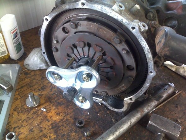

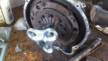

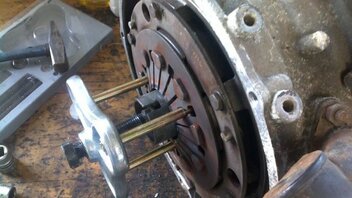

Feedback: Die Kupplung ist runter!
Vielen Dank an Andreas Hohls für den entscheidenden Tipp mit dem Metalldorn.
Wir waren der Verzweiflung schon nahe...Gruß - ebee

Hallihallo
Wir restaurieren gerade einen Cooper von 1993. Alles läuft seit Monaten langsam, aber prima. Jetzt stehen wir aber vor einem unlösbaren Problem. Die Kupplungsdruckplatte lässt sich nicht von der Kurbelwelle abziehen.
Probiert haben wir schon so ziemlich alles inkl. heftigster Gewalt.
Selbst mit dem Spezialwerkzeug lässt sich die Druckplatte nicht lösen.
Und das ganze findet in einer Werkstatt statt. Also Jegliches ordentliches Werkzeug ist vorhanden - auch Schlagschrauber etc.Ich habe mit dem Handy auch zwei Fotos gemacht auf denen sich der aktuelle Stand erkennen lässt und hoffe, daß es mit den Fotos deutlicher wird.
Gibt es dafür einen Trick? Bin jetzt wirklich für jeden Rat dankbar...
