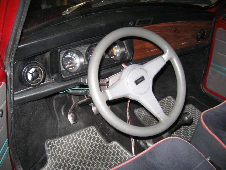

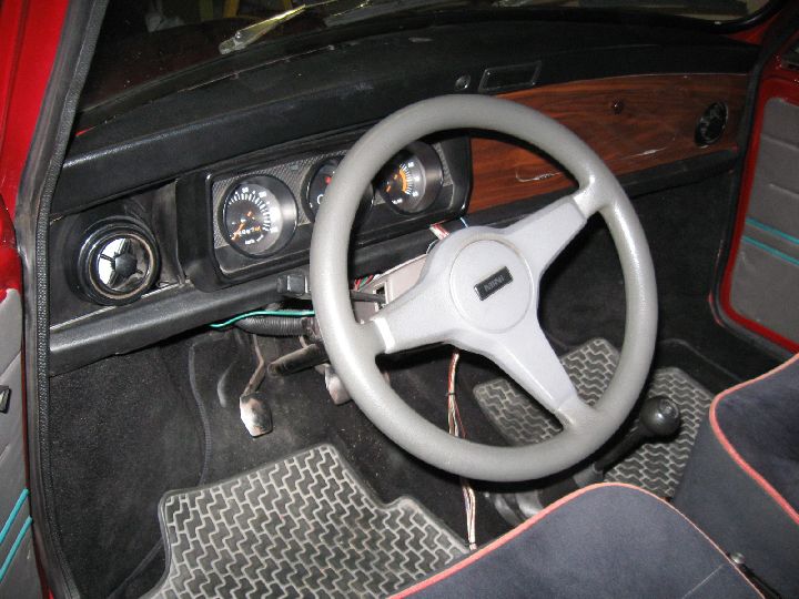

Dürfte eine RedHot ausführung gewesen sein, seht nämlich auf den Sitzbezügen.
Was genau war denn diese RedHot Ausführung?

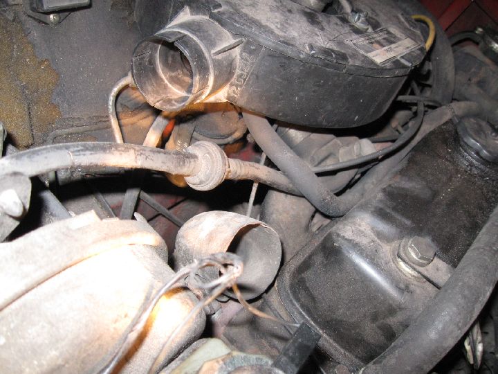

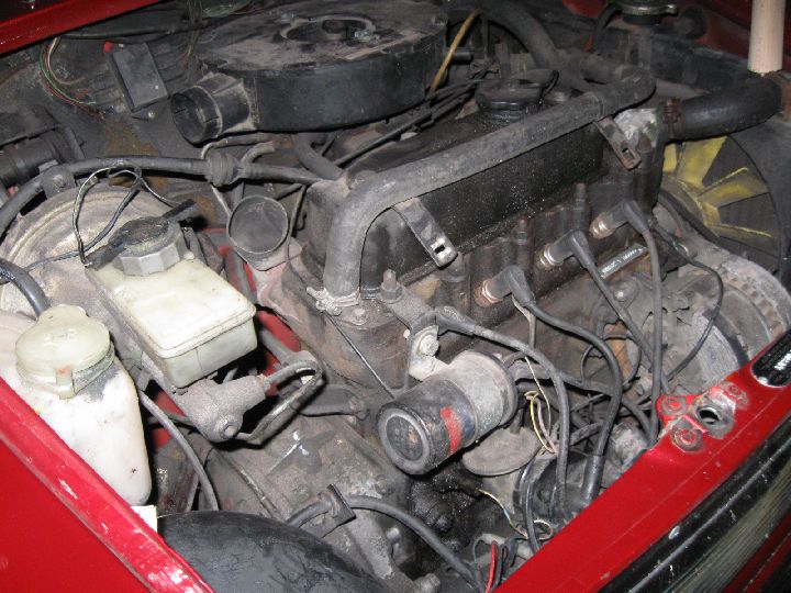

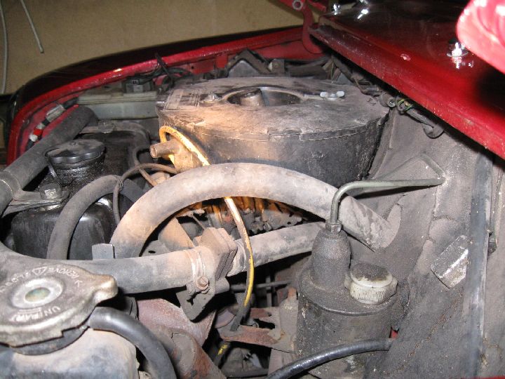

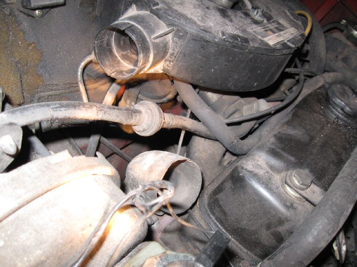

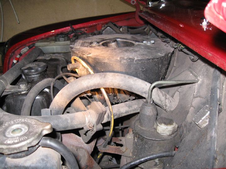

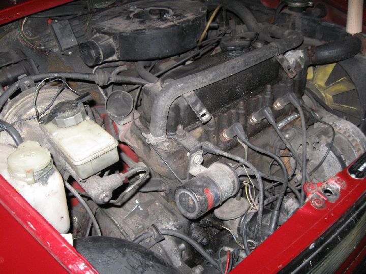

Also laut meine Typenschein hat mein kleiner 36PS bei 4600U/min
Getreibeübersetzung wäre auch angeführt, damit könnt ich beim getriebe schon mal sicher sein was ich da drin habe.
Hab für euch gestern im Dunkel schnell mal Fotos vom Motorraum gemacht.
Muss aber gleich sagen dass ber Vorbesitzer da drinnen quasi nichts gemacht hat - schaut zumindest danach aus.
Hier noch die Bilder.....bin mir sicher ihr fangt damit mal ein wenig mehr an
Danke
Hallo Mini Kollegen,
bin erst seit diesem Jahr stolzer Besitzter, drum geht meine Frage an euch Experten.
Ich weiß dass mein kleiner mal einen Unfall hatte und dann wieder aufgebaut wurde.
Ein 1100 spezial Fahrer (mit dem ich meist meine Ausfahrten mache) aus dem Jahr 1976 behauptet das mein kleiner nie im Leben ein 1000ér sein kann.
von außen her sollte meiner ein MK3 Bj 1974 mit 1l Hub sein. Also ein 1000´er mit 36PS.
Auffallend anders: Bremskraftverstärker + Bremsanlage mit den 8,4" scheiben.
Tacho dürfte von einem 1275 sein (finde nur leider zu wenig infos drüber)
Jetzt erhärtet sich bei mir der Verdacht, vielleicht wurde bei aus 2 einer gemacht und ich hab vielleicht das Getriebe oder sogar andere Teile von einem 1275. Motor vom 1000er
Kann mir jemand typische Merkmale eines 1000ér MK3 Vergasers, Getriebe usw nennen.....oder hat jemand von euch noch eine andere Idee.
PS: Werd mal ein paar Fotos machen!
Jedenfalls jetzt schon mal danke fürs grübeln
