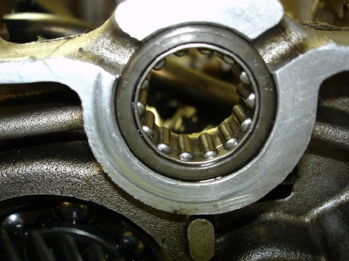

Hi,
das mit dem herausgeben defekter Kundenfahrzeuge kenn ich irgendwoher.Genau das ist nämlich passiert.
Kurz zur Geschichte : Zwischenradschaden 2004 mit allem drum und dran,also Getriebe neu gelagert,Motor revidiert,Zwischengehäuse neu,und und und...alles in allem also ziemlich teuer.Reparatur durchgeführt von einem solchen von dir beschriebenen "Spezialisten".Mitte 2005 dann wieder dieses altbekannte Geräusch.Diesmal Auto gleich stehen gelassen(aus Fehlern lernt man ja bekanntlich) und die Antriebseinheit ausgebaut und zerlegt.Die Geräusche kamen diesmal von einer gerissenen Buchse im Primärrad.Es war aber zum Glück erst im Anfangsstadium,also keine Folgeschäden.
Bis auf die Laufspuren am Getriebegehäuse,wobei ich mittlerweile glaube,dass diese bereits 2004 entstanden sind,aber halt nichts dagegen unternommen wurde(habe damals die komlette Antriebseinheit zur Reparatur gebracht,deshalb keine Begutachtung des Gehäuses möglich).Damals war mir die Reparatur noch zu heikel zum Selbermachen(auch aufgrund fehlender technischer Möglichkeiten).Mittlerweilen hat sich da einiges geändert,deshalb wirds diesmal selbst gemacht.
Wollte halt noch andere Meinungen zu dem Thema einholen,bevor ich entscheide wie ich vorgehe.
Gute Nacht,
Timo
Hi,
habe mal ein Foto meines Getriebes gemacht.Es geht um die Anlauffläche des Zwischenrades.Wie man sieht,sind deutliche Einlaufspuren sichtbar(Tiefe ca.5/100mm).
Nun die Frage : Kann man das Gehäuse so weiterverwenden,besteht die Möglichkeit zu planen oder besser ein Neues?Danke für Eure Hilfe,
Timo
