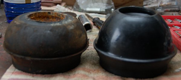

    kleines Zwischenfazit: Schwarz Chromatieren war keine gute Idee (jedenfalls für den Tank, bei den Hinterachsteilen ist sie dagegen prima geworden).
    - Die Fläche wird nicht gleichmäßig schwarz
    - und wesentlich ärgerlicher ist dass teilweise die Chromatierung abblätterte (Der Galvanisierer war auch schwer am fluchen, da sowas bei einem Hohlkörper anscheinend schwieriger ist)
    Reklamation war aber kein Problem, man riet mir aber dann zur Blauchromatierung, da hier die Haftung besser wäre und eine gleichmäßige Fläche rauskommen sollte. Ok, dann halt so. Ist auch wirklich gut geworden, nur die Farbe passt mir garnicht.
    Ich lasse den Tank nun schwarz Pulverbeschichten und werde danach die Versiegelung machen.
    Wen es interessiert, ich habe hier mal ein paar Bilder gemacht.
    Preislich hält sich der Spaß auch noch in Grenzen, bisher habe ich für Strahlen und Chromatieren 20€ gezahlt. Gelernt hat man dabei auch viel, also noch voll im Soll die Geschichte....
