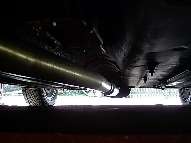

    Ich hatte mal ne Peco 2 Rohr Anlage. Gerade Endrohre, leicht nach oben angewinkelt. Die Optik war gut. Der Sound: Ohne VSD so laut wie der Bastuck 2 Rohr Mitte mit VSD. Mein Mini ist mit dem Teil damals in Hamburg ohne Probleme durch den TÜV gegangen.
    Rostmäßig muß ich sagen war er eigentlich gar nicht mal schlecht, für den Preis...

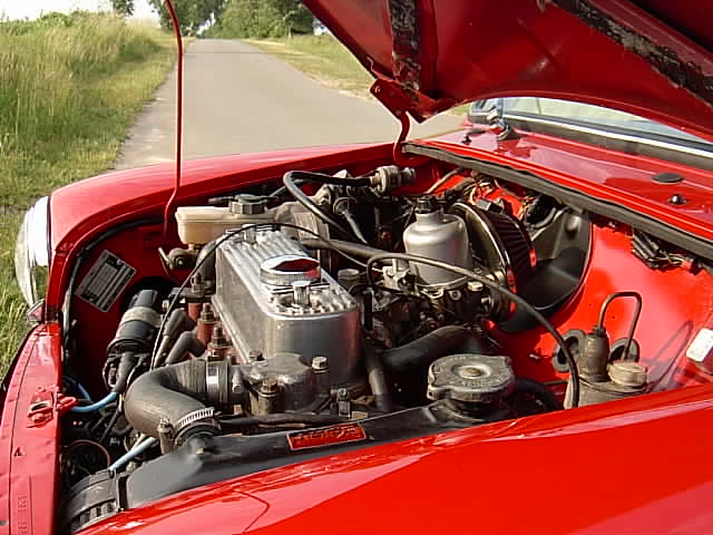

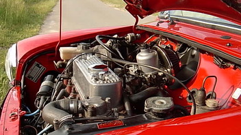

    Also auf 15 Tausend komm ich zwar nicht aber auf Motorwäsche verzichte ich ebenfalls. Weniger wegen der Aufwendigkeit als mehr wegen meiner persönlichen Abneigung dagegen einen Dampfreiniger oder ähnliches unter meine Haube zu halten.
    Bei mir ist das alles "Lappenarbeit".
    @Klein"er
    Ich find Dein Maschinchen sieht gut aus, vor allem das mit dem Weeebär.
    Eins hab ich noch nicht verstanden:
    Warum haben noch so viele eurer Minis diese Schaumstoffisolierung an der Spritzwand im Motorraum. Schalldämmend ist das meine ich nicht, außerdem setzt sich dahinter doch bestimmt Dreck und Feuchtigkeit ab, oder?
    Und wenn sie raus ist schauts auch gleich viel heller und besser unter der Haube aus.
