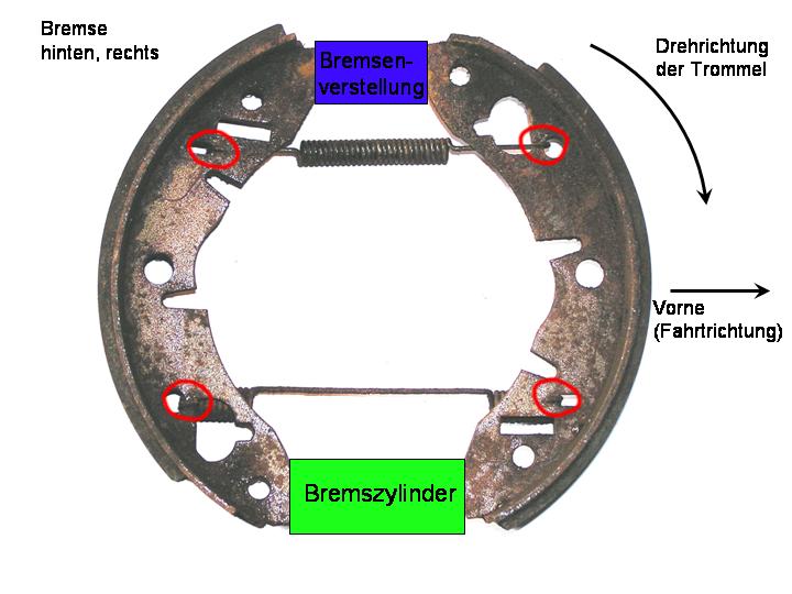

Hi,
danke für die Antworten.
Ich werd also hinten alles neu machen (4x Beläge + 4x Federn + 2x Zylinder, denn der andere Zylinder war auch schon ein bisschen "feucht"). Kostet ja nicht die Welt!
Kommen die Beläge so rein, wie im angehängten (Prinzip)-Bild?
Ferdern hinter den Stegen an den Belägen und an den rot markierten Stellen eingehängt? (Ist in meinem Bucheli nicht gut dargestellt )Fabian
Erst mal ein freundliches HALLO an alle!
(Ist mein erster Beitrag)Wollte am Wochende die Bremsen hinten einstellen, da die Handbremse unterschiedlich "zog". Da tropfte mir hinten links schon die Bremsflüssigkeit entgegen. Hab dann auf beiden Seiten die Bremse zerlegt. Links war der Bremszylinder undicht und der hat alles vollgesaut.
Die Fragen:
- ein mit Bremsflüssigkeit getränkter Belag gehört auf den Schrott, oder? Könnte man den eventl. nach Schmiergeln, Sandstrahlen oder Waschbenzinbad wieder verwenden?
- kann/darf man während man links neue Beläge einbaut rechts die alten, die mit 5mm doch noch ganz gut sind, drin lassen?
