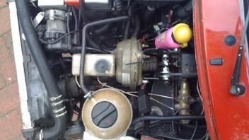

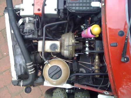

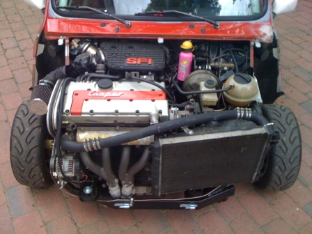

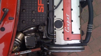

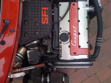

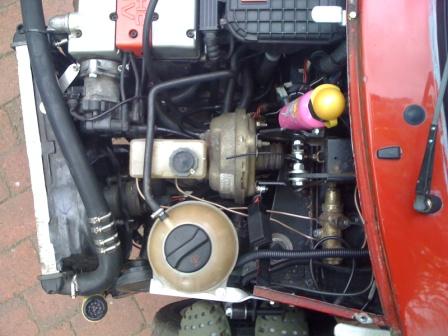

cool gemacht, bau dir nur lieber unter den luftfilter nen spritzschutz, sonst issa schnell schmutzig
Hatte ich schon aber da hat er Atemnot bekommen:D!
Ich muß erst noch für Belüftung durch die Haube sorgen dann kommt er wieder dran! -

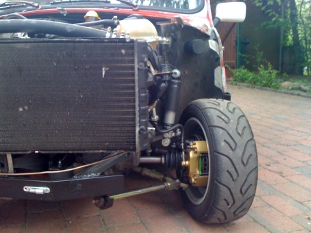

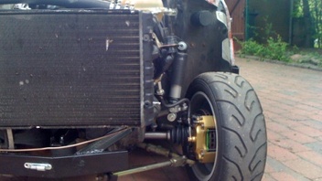

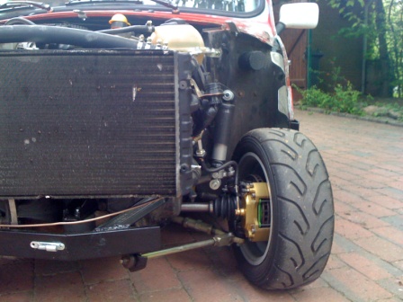

Spur, Sturz und Nachlauf sind vorn wie hinten perfekt eingestellt!!
Sieht nur auf den Fotos merkwürdig aus:D!

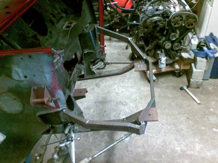

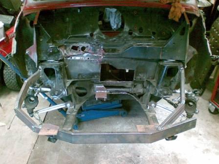

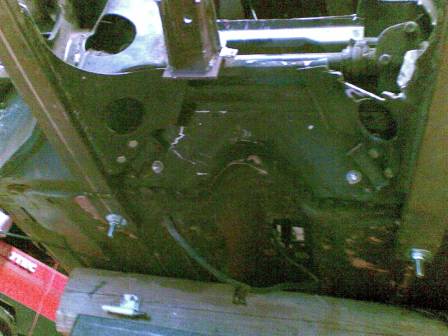

Hier noch ein paar Bilder vom Rahmen, vielleicht fällt ja noch jemanden was ein!
Habe ich mich auch schon gefragt
Aber mal etwas OT:

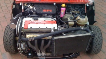

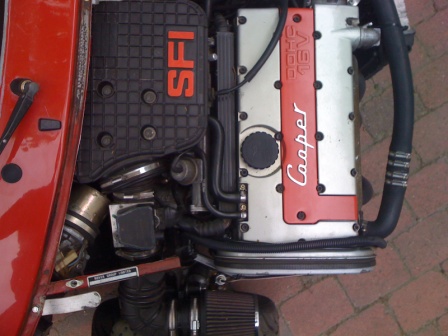

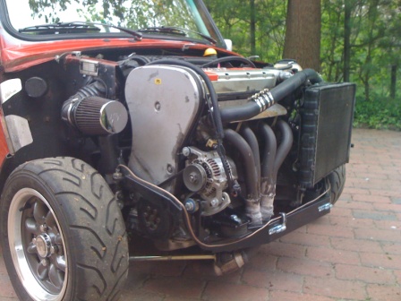

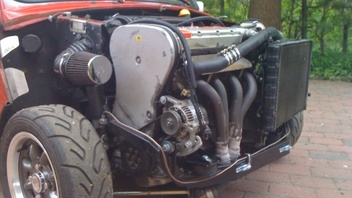

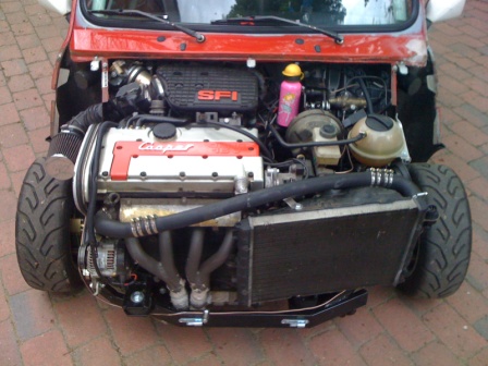

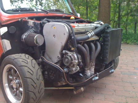

Deine Auspuff-Krümmerführung ist sehr ungünstig.
Vom Platz her zwar gut, aber für die Leistung ungeeignet (obwohl der Motor sicher reichlich hat)
Der C20 hat die Zündfolge 1-3-4-2
Wenn man dann 1-2 und 3-4 zusammenführt, ist das sehr ungünstig, weil diese Zylinderpaare direkt nacheinander zünden/ausstoßen.
1-(3-4)-(2-1)-(3-4)-2.....Korrekt wäre 1-4 und 2-3 danach dann von 2 in 1 Rohr. Nur Platztechnisch ist das natürlich deutlich schwieriger zu realisieren
OT off
Gruß, Diddi
Da habe ich mir gar keine Gedanken drüber gemacht, leuchtet mir aber ganz klar ein und werde ich auch ändern! Danke für die Info:thumpsup:!

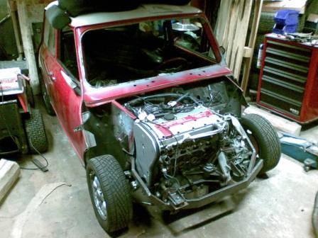

So, hab es endlich geschafft ein paar Bilder reinzusetzten!
Ich hoffe man kann was erkennen. -
Da habt Ihr natürlich Recht! Es muss technisch einwandfrei sein, ich will mich ja nicht um den nächsten Baum wickeln. Ich hab ca. 2000 Testkilometer mit roter Nummer hinter mir, hat alles gehalten! Dann habe ich alles wieder zerlegt und hübsch gemacht. Das einzige was noch fehlt ist der Lack der Karosse. Ich möchte aber erst die Abnahme, wer weiß was dem Prüfer noch so alles einfällt. Ich werde am WE ein paar Fotos einpflegen, dann könnt Ihr Euch ein Urteil bilden! Muss aber erst noch sehen wie es geht
