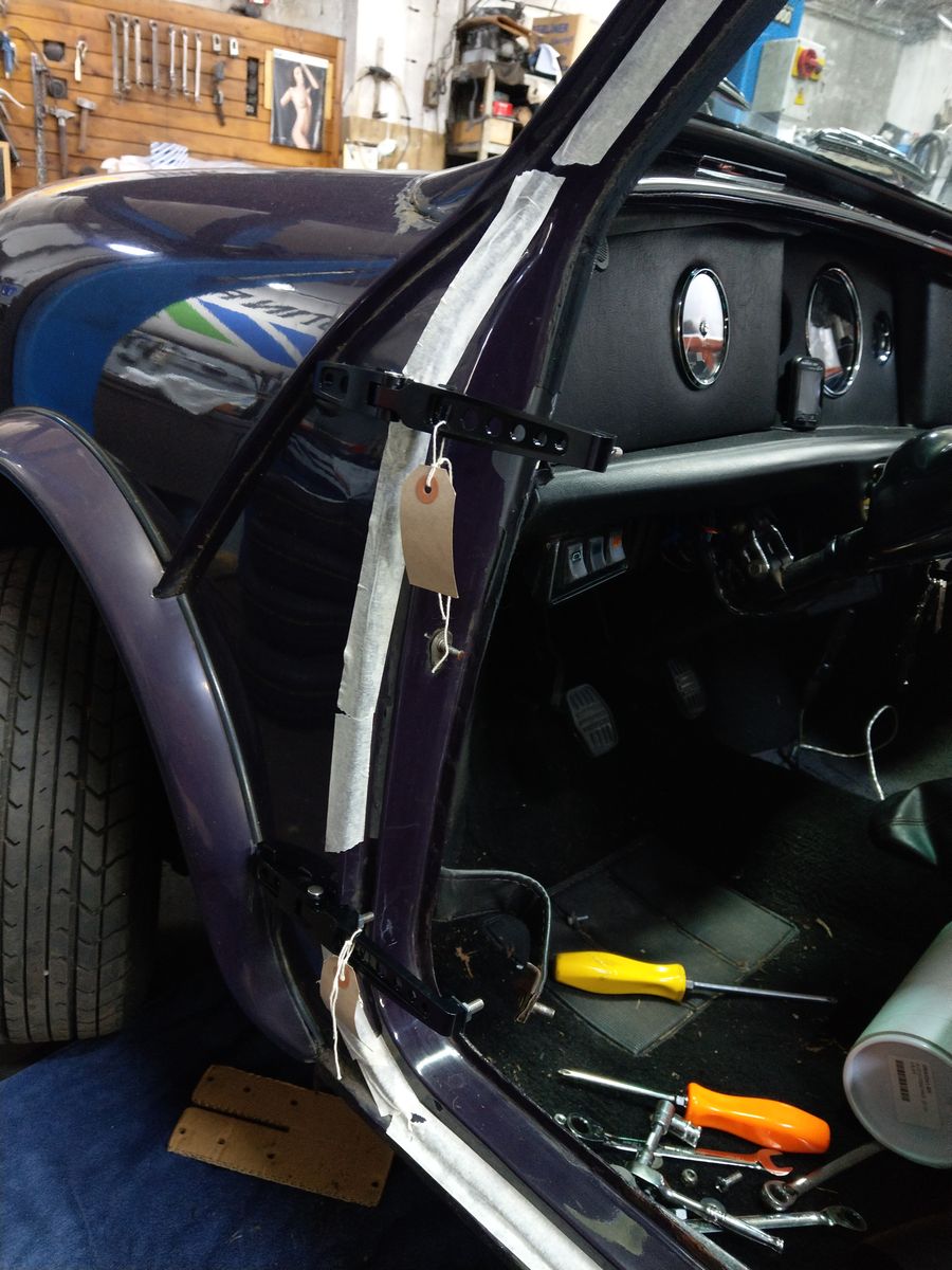

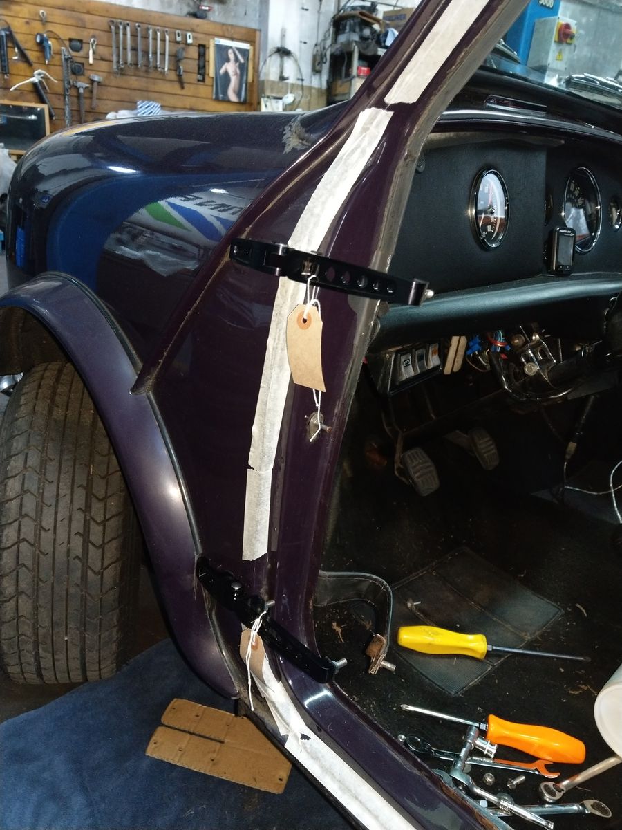

Heute war der Tag der Tage...alte Tür raus und neue Tür rein. Grundsätzlich passte die Tür in den Ausschnitt, was ja schon mal nen Erfolg war...
Ok, zu den "hässlichen Scharnieren"
Qualität ist mega...passen perfekt und vorallem hatte ich nie die Angst beim mehrmaligen fest und lose schrauben, dass die Gewinde weich werden, oder das der Bolzen droht herauszureißen.
Ich bin auf die zweite Tür gespannt.
Ach und das ist nicht mein Werk... Ich habe nur die Scharniere angeschraubt, den Türgummi eingezogen und meinen besten Freund tatkräftig Werkzeug gereicht😄. Danke Danke Danke

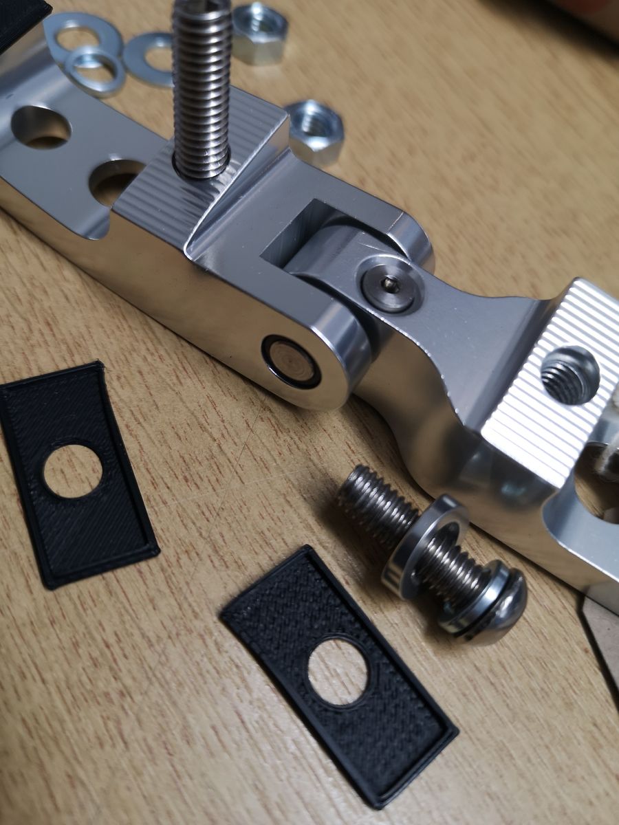

So, ich habe ein paar Infos von DSN
The fixings are M6.
The material is 6082-T6.
Ours are machined from aluminium billet.
und mit 6082 T6 kann ich so gar nichts anfangen.. Ist das jetzt gut... oder nicht für die Funktion des Scharniers bzw. für die GewindeZwei Fotos von der Rückseite hab ich auch noch bekommen.

Ich habe die Scharniere von DSN gefunden.
https://www.dsnclassics.co.uk/…nal-hinge-set-retrosport/
Über das Aussehen kann man sich streiten, aber darum geht es nicht. 😁
Die Scharniere die es zu kaufen gibt, sind ja aus Alu. Drehe ich nun die Schrauben zum Befestigen hinein um die Tür ordentlich zu befestigen, habe ich mir bereits ein Gewinde aus dem Scharnier gezogen...harte Schraube in weiches Alu... Da hat die Schraube gewonnen.🤔 Neues, größeres Gewinde rein...erledigt. Aber vielleicht geht es mit den Scharnieren besser?
Die Scharniere sehen recht stabil aus und vielleicht eine Alternative. Und DSN macht ja gute Sachen. Aber die sind eben auch aus Alu und so richtig viel Fleisch für nen grösseres Gewinde scheint da auch nicht zu sein.
Hat jemand vielleicht Erfahrungen damit oder kennt jemand, der wen kennt, der die Dinger verbaut hat?
