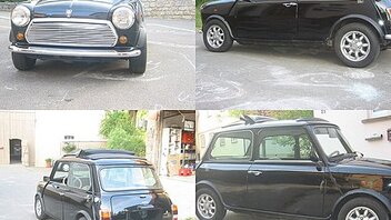

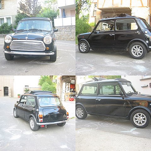

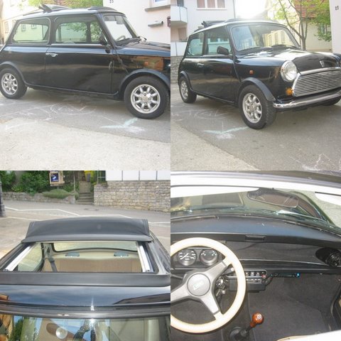

TÜV/AU bis 10/2007 Tel.: 0171/8455566
Schöner Mini, 3. Hand, schwarz mit beigen Sitzen, Holzschaltknauf, Cooperfussmatten, Versteckt eingebautes MP3 Radio mit dezenten 13er JBLs , stets gepflegter Drittwagen, Minilite Alufelgen, Baujahr 94, 85.000 Km. Standort: Raum Stuttgart, VB 3.600.-
